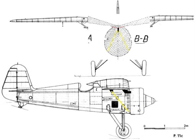

Grifon Opublikowano 26 Września 2010 Autor Opublikowano 26 Września 2010 Krzychu rozważam zrobienie tego tak, to żółte to gumy a reszta wiadomo. Wreszcie wiozłem się do pracy, straszna beczka wyszła
krzychu-rc Opublikowano 26 Września 2010 Opublikowano 26 Września 2010 Obecnyyyy! a ja tak w twoim schemacie skrzydło cofając się do tyłu wraz z tą skrzyneczką wryje si w garb na ogonie. Przecięcie na kabinie też niewiele da, chyba że kłopotów Moje też nie jest bez wad np skrzyło utrzymywane jest prostopadle do osi kadłuba tylko przez 2 płytki pionowe. Cały czas rozważamy tylko cofanie się skrzydeł a w drugą stronę już nie. Czy sensen jest robienie zabezpieczeń antykarksowych ?- pewnie tak ale do którego momentu?
Grifon Opublikowano 26 Września 2010 Autor Opublikowano 26 Września 2010 System antykraksowy jest bardzo praktyczny, wspomnienia po wicherku i modelu treningowym do akrobacji, którego skrzydła były mocowane na gumach. Twoje rozwiązanie jest leprze, cały czas jestem zapatrzony na te plany, ale czas coś zmienić.
krzychu-rc Opublikowano 26 Września 2010 Opublikowano 26 Września 2010 Wymyśliłem to w oparciu o zdjęcia w tym temacie o PZL p11 ale u ciebie płat jest osadzony niżej niż tam. W tym wypadku i tak następuje kolizja skrzydło-sekcja wiatrochronu chyba że podniesiesz łoże płata(???)
Grifon Opublikowano 26 Września 2010 Autor Opublikowano 26 Września 2010 Dzieks. Zapomniałem o tych planach :? zrobie jak w orginale i bede mial com chciał, no prawie.
