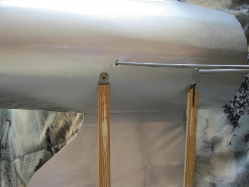

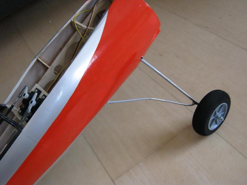

Witam, model super, ale pomimo że to tylko półmakieta, to ładniej by wyglądało podwozie tak jak w oryginale :KLIK oraz KLIK 2 - na tych zdjęciach ładnie jest pokazana goleń, ja się zamierzam wziąść za ten model na jesieni ale juz jako makietę w pełnym wyposażeniu.

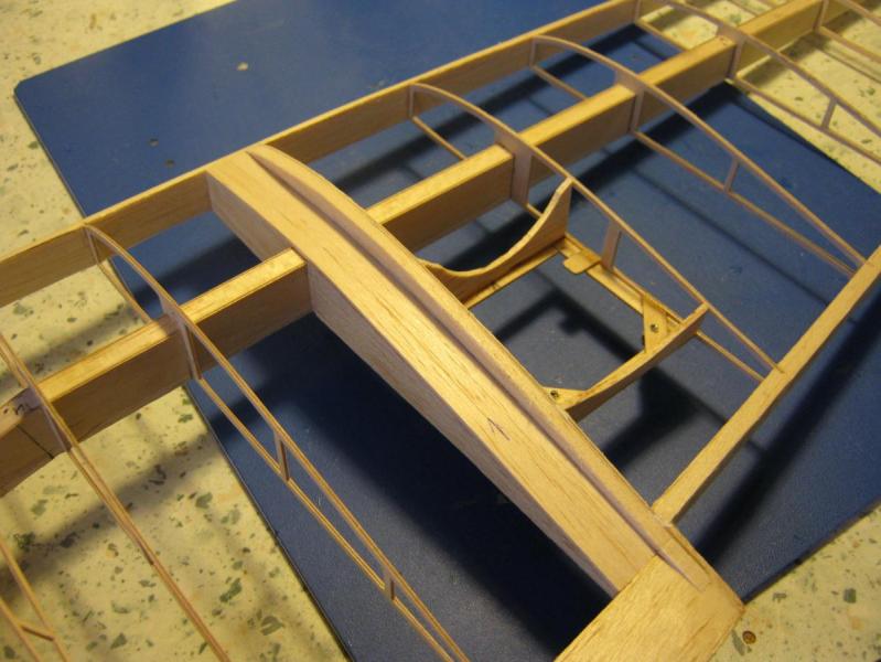

jest trudny w budowie, zwłaszcza te skrzydła, brrrrryyyy

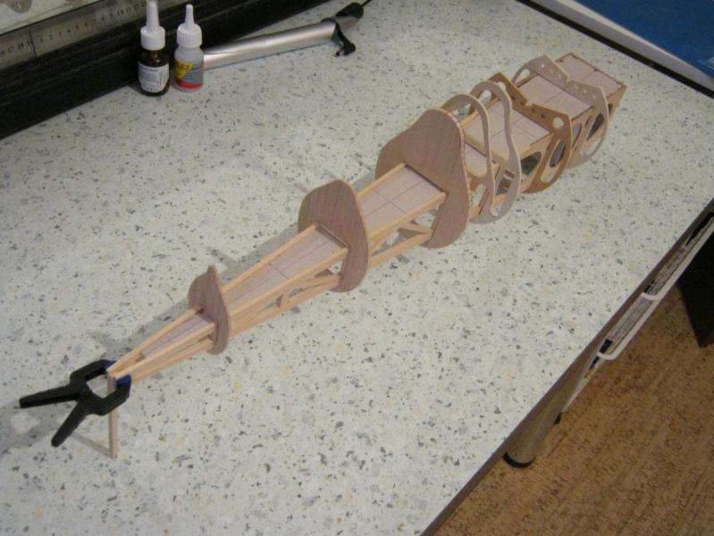

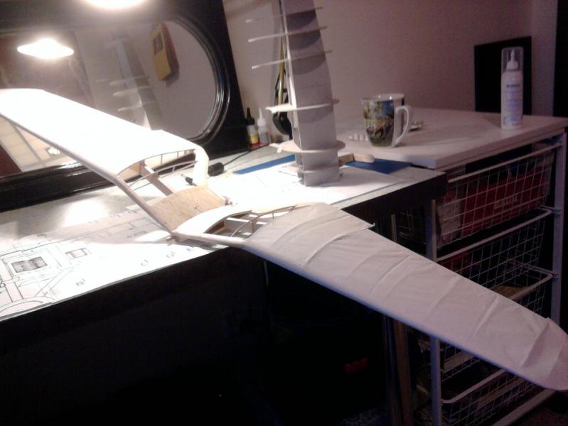

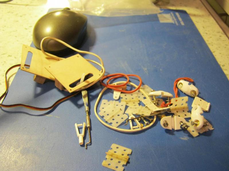

Po półtora roku mam wreszcie czas i miejsce do tego żeby dokończyć i oblatać model,
ale okazuje się, że nie moge tego zrobić bo go myszy zżarły fakkkk
Dołączona grafika
Tomaszu każda cześć jest nadgryziona nie mówiąc o zastrzałach które wyglądają ja kolba zjedzonej kukurydzy,
oprócz tego okazało się, że zamarzł mi balsolok klej do Litspanu. Teraz bede musiał czekać na przypływ weny do pracy.

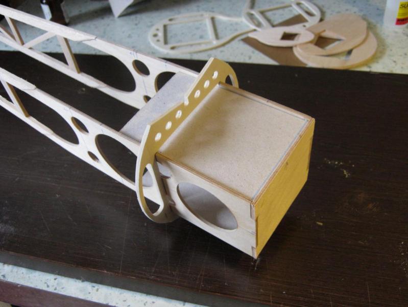

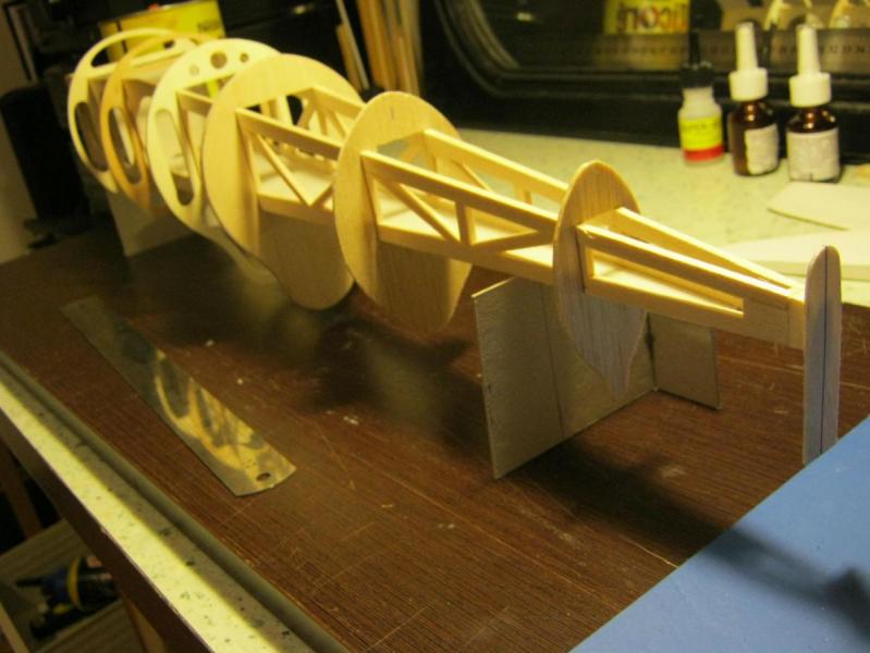

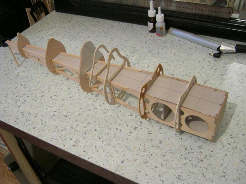

Kołacze mi się po głowie myśl, żeby zezłomować kadłub i zrobić nowy tym razem w technologi wielopodłużnicowej
ze skrzynkowym centropłatem wewnatrz. A Tobie radze kupić jakiegoś łownego klakiera, co by myszy P 37 nie zchrupały. ;)

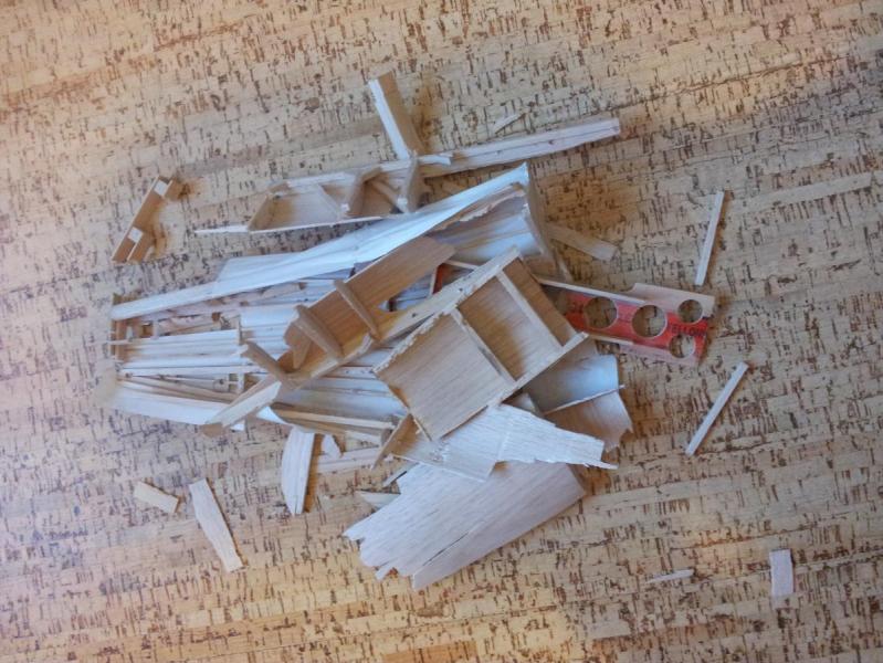

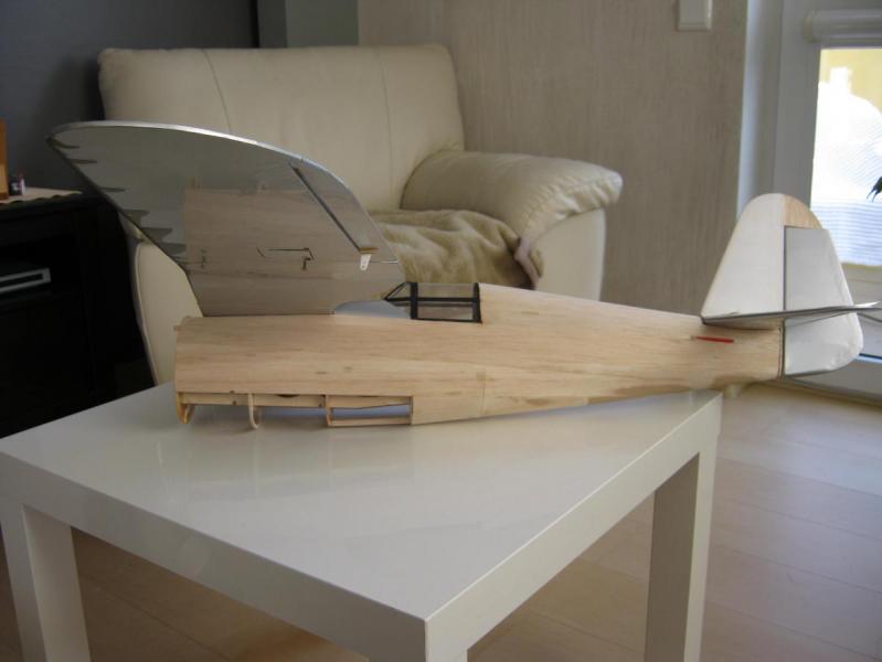

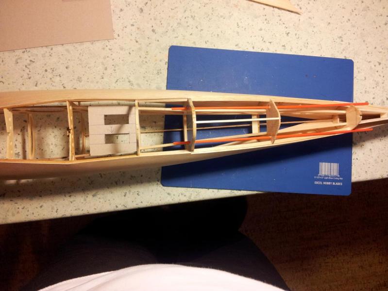

Stary kadłub został zmielony, i tak by nie wytrzymał, autor planów trochę przesadził,
pierwsza lekka kraksa i koniec balu.
Nowy zrobiłem według swego widzimisię i jestem zadowolony.
Jest cięższy ale za to mocny co dowiodła pogoń za kretem, ale o ty jutro napisze.
Robertus, dzięki dwa dni roboty, nawet mi się podoba.

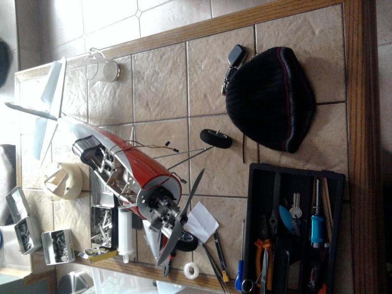

A było to tak, musiałem go wypuścić z ręki bo trawa, pełna moc i wyrwał jak młody jeleń za krzaków,
przechlało go na prawą strone (widać czegoś nie dopilnowałem)
Udało się go wytrymerować ale jakoś ciągnął do góry, kąt zaklinowania płata 2 stopnie statecznik na 0 silnik na 0 tak jak na planach kazali,
prawa noga stoi nie wzruszona lewa się trzesie /: PZL P 24 lata świetnie, zwrotność, moc, szachownice,
i jeszcze ta sylwetka na niebie (pomimo że bez maski) No ale zachciało mi się go przetestować w akrobacji,

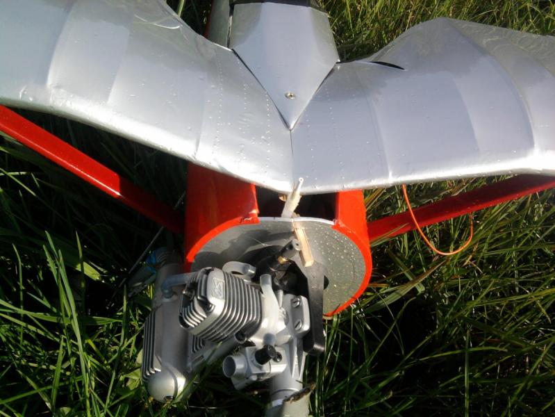

i po którejś beczce coś się stało, nastąpiła kolejna wymuszona nie do opanowania.

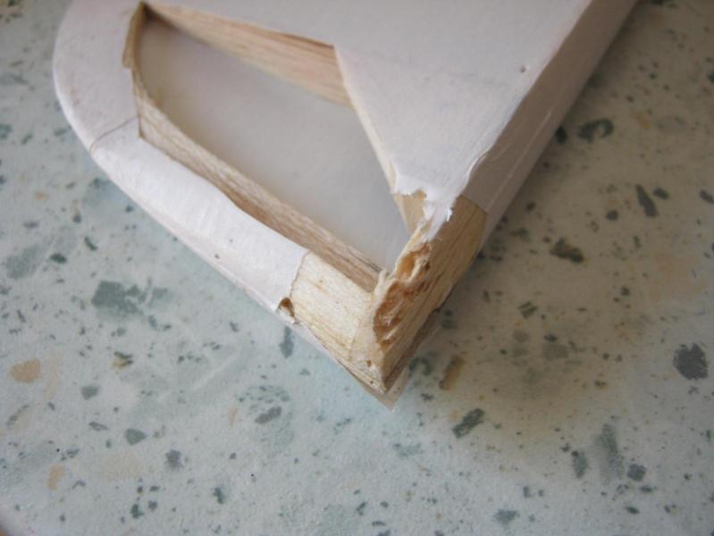

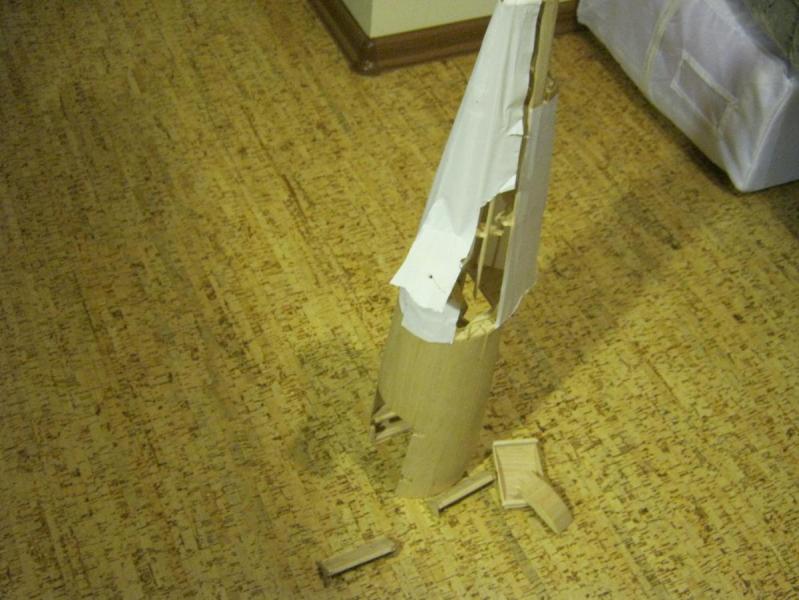

 24ka leciała przechylona na skrzydło i tak uderzyła w ziemie, myślałem że będę drzazgi
a on cały mocowanie płat kadłub wyłamane pekniete krawędzie natarcia na końcówkach statecznika poziomego i skrzydła
no i śmigło.
No sam się zastanawiam, najprędzej to padło mocowanie w centropłacie, albo pilot zawiódł :wacko:
Ale i tak gratuluje sobie że w jednym kawałku lądował (czytaj rozbił się)
Zdjecie pokazuje jak rypną.

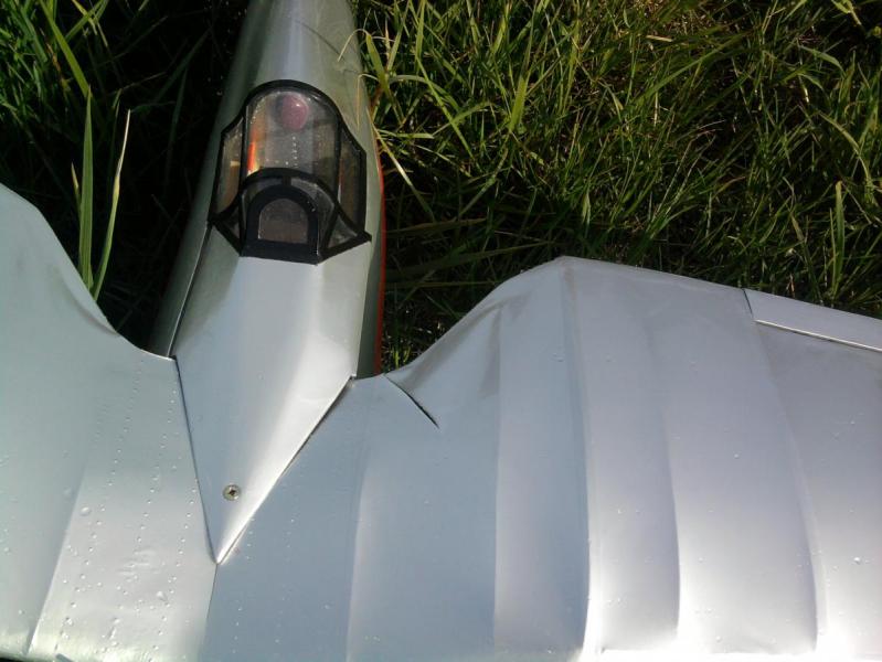

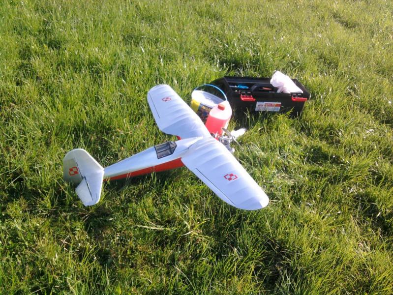

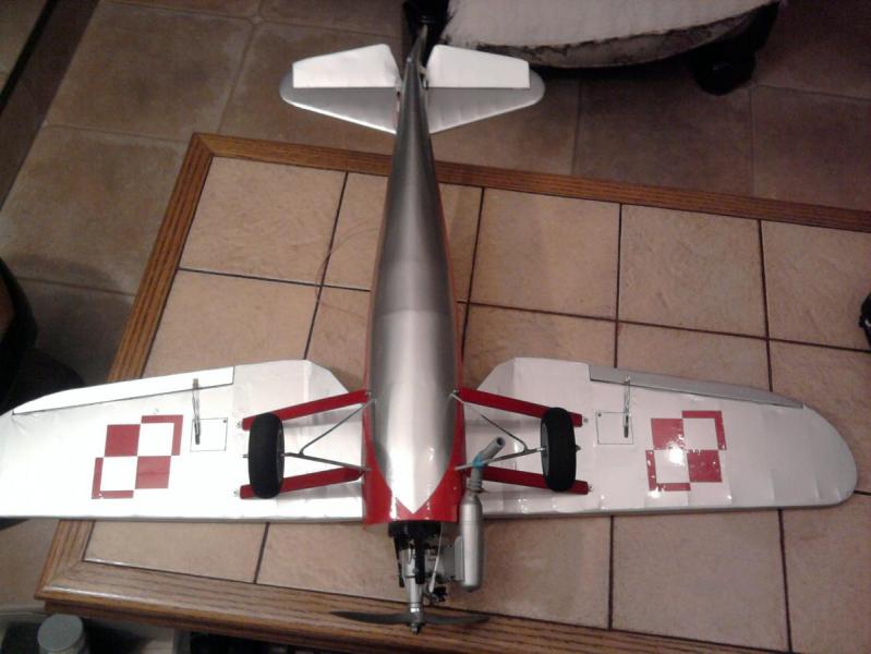

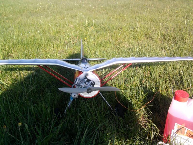

Po miesiącu znowu miałem okazje polatać w miejscowości Wykrot,
niestety lądowanie na takiej łace zawsze kończyło się kapotażem
z wyjątkiem momentów gdzie model odbijał się jak piłka.
Niestety moje zamiłowanie do latania na granicy przeciągnięcia
doprowadziło w ostatnim locie do odbicia się od ziemi z zaciągniętym do góry
sterem wysokości, co spowodowało półbeczkę i lądowanie na grzbiecie.
Powiększone stateczniki i dłuższy ogon niż w oryginale sprawiają, że przeciągnięcia są łagodne i znośne.

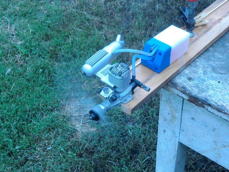

Podczas pierwszego lotu odkręcił się tłumik wyziewami opluł cały model ale na szczęście nie odleciał całkiem.
Zdjecia zostały wykonane przez moją Izabele, której dziękuję.

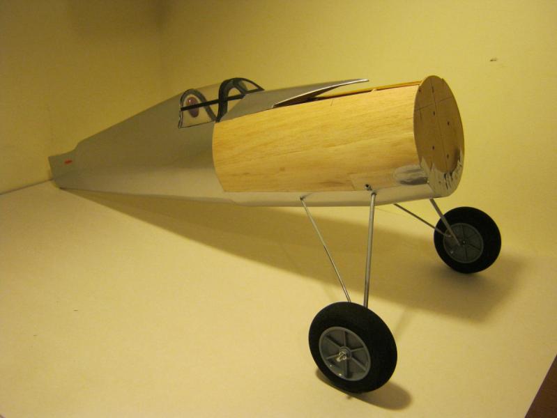

Dzieki Zolty.   Maska stożek, mocowanie leża w szufladzie,
model udany, ale poszycie trzeba sztandarem przykryć.
Poszedłem na skróty i teraz żałuje nie widze sensu zakładać maski i tak urody mu nie doda.
