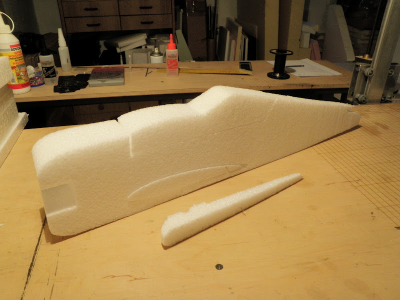

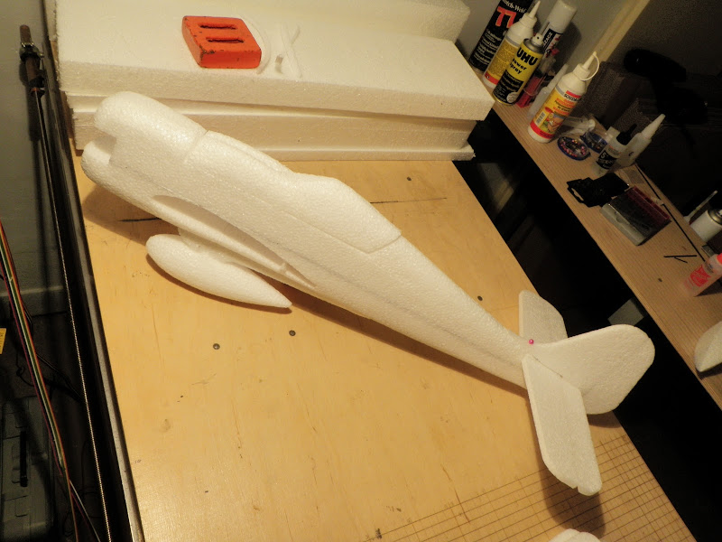

marek rokowski Opublikowano 31 Lipca 2010 Opublikowano 31 Lipca 2010 udało mi się zarazić kilku kolegów - no i zaczynamy działać pięć "Foczek" już wkrótce będzie cięło andrychowskie niebo hehe poniżej relacja z montażu mojej sztuki rozp. 860mm, reszta wymiarów - proporcjonalnie kadłub w najgrubszym miejscu: 60mm ponieważ dostaje gęsiej skórki na widok latających desek, zaokrągliłem co nieco kadłub: a jako że lubię detale to... dociąłem zbiornik przyda się do wyhaczania taśmy i do lądowań w trawie cd w przyszłym tygodniu - teraz muszę poszukać 5ciu zróżnicowanych malowań żebyśmy się nie mylili w powietrzu... pytanie do ESA pilotów: ilu z Was lata ze sterem kierunku? bo jakoś nei mogę sobie wyobrazić pominięcia tego steru...

ECO400 Opublikowano 4 Sierpnia 2010 Opublikowano 4 Sierpnia 2010 Marku jaki masz sposób na tak ładne zaokrąglanie EPP (imitacja zbiornika) :?:

marek rokowski Opublikowano 4 Sierpnia 2010 Autor Opublikowano 4 Sierpnia 2010 no niestety epp to drogi materiał- nawet bardzo drogi... :/ u producenta - żeby mieć troche taniej trzeba by zamawiać niestety duże ilości - a i tak zniżka nie jest zbyt wielka :/ najtaniej epp ma chyba Mirek w abcrc.pl -ja też od niego biorę (czasem z Czech -ale na jedno wychodzi) jeśli ktoś chce, mam do odstapienia jedną foczke i jednego hellcata(ten w wersji przestrzennej) zaokąglanie epp: 1. NOWY wkład do nożyka tapicerskiego - wyjęty z obudowy żeby lepiej sie prowadził w ręku 2. ścinamy krawedź epp - np. kadłuba - pod katem 45stopni 3. powstałe dwie krawedzie znowu ścinamy tak aby uzysać namiastkę płynnego przejścia 4. papier100-tka - szlifujemy na owal 5. wygładzamy całość np żelazkiem (uwaga na temperature) najważniejsze jest aby nożyk byl ostry i przy cięciu płynnie przesuwał sie w materiale wowczas niewiele zostaje do szlifowania
