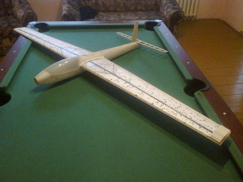

ali1983 Opublikowano 3 Marca 2016 Opublikowano 3 Marca 2016 Skończony, prawie, bo został oblot. Wyposażenie: 4x tp mg90 (full metal), hitec optima 7, turnigy sentry 25A, motorek a2212 1000kV + śmigło 9*5, lipol zippy 3s 2,2A. Niestety waga do lotu jeszcze nie znana, bo nie mam odpowiedniej wagi, ale wyszło coś ok 1,1kg.

ali1983 Opublikowano 8 Marca 2016 Opublikowano 8 Marca 2016 Z latania mam mało fotek. Generalnie model dość szybki (coś ok1,1kg do lotu daje ok 50g/dm2) i nerwowy (mały wznios, zrobiłem tak, że góra skrzydeł stanowi linię patrząc od przodu). Na dzień dobry podłożyłem 2,5mm podkładkę pod spływ żeby kąty były dobre, kadłub pozatym jest trochę krzywy (SK nie jest pod kątem prostym z SW).
ali1983 Opublikowano 13 Marca 2016 Opublikowano 13 Marca 2016 Niby taki szybki, niby taki ciężki, a dziś pod Cu wisiałem ponad pół godziny na termice :D
