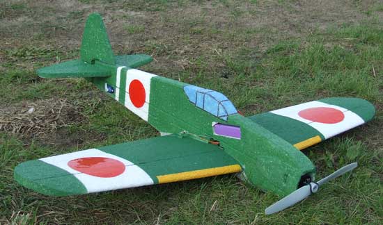

Gość miszczu Opublikowano 11 Września 2010 Opublikowano 11 Września 2010 Możesz dać dwa serwa na lotki, ale IMO do takiego modelu nie warto. IMO BARDZO warto zrobić ESA na 2 serwa na lotki... Co do elektroniki to w ESA ciężko upchnąć to do środka. Trochę nie potrzebnie dałeś te 2 dźwigary w skrzydło. Z tą elektroniką i serwami w lotkach to ja montuje tak: Jest dość estetycznie a za razem można łatwo dokonać jakiś napraw albo zmian. Co do umiejscowienia elektroniki to najlepiej jak najbliżej środka ciężkości (tj. około 3.5-4cm od krawędzi natarcia). I na prawdę bardzo polecam zrobienie lotek na dwóch serwach(możliwość zrobienia różnicowych wychyleń, łatwiejsza regulacja,łatwo wymienić serwo w razie awarii, jedno serwo czasem słabo ciągnie lotki jeśli są już poklejone zawiasy). P S Polecam też przeczytać kilka tematów o ESA i oglądnąć zdjęcia które pewnie wyjaśnią wiele wątpliwości. PP S Mój ma już 3 sezony. Z pakietem 3s 850 waży równo 300 g. Ostatnio latam z pakietami 3s 1000. To troche długo już żyje ten model może warto by było przyjechać na jakieś zawody, były w Warszawie, do Łasku też nie jest zbyt daleko, Kraków się szykuje a z Warszawy nie taki zły dojazd. Chyba, że byłeś i Cię jakoś nie kojaże to sory.

Bugaj_90 Opublikowano 11 Września 2010 Autor Opublikowano 11 Września 2010 postanowiłem, lotki na dwa serwa.... zobaczymy co z tego bedzie na foto jest wstępny szkic grafiki .... na razie proszę nie komentować jak będzie umalowany w 100% to może będzie wyglądać lepiej(choć i tak mi się podoba)... sorka za tak słabe foto ale nie posiadam w chwilowo nic lepszego niż moja wysłużona n95 :? Uploaded with ImageShack.us
Wojtass_nt Opublikowano 11 Września 2010 Opublikowano 11 Września 2010 Dźwigienki w lotkach wklejone ŹLE!! Zobacz sobie na zdjęciach powyżej gdzie powinien być otwór na popychacz w dźwigience? Nad osią obrotu lotek- u ciebie wypada to gdzieś na środku lotki. łopatologicznie- Musisz je przesunąć jakieś 8mm bliżej zawiasu lotki.

Bugaj_90 Opublikowano 11 Września 2010 Autor Opublikowano 11 Września 2010 Dźwigienki w lotkach wklejone ŹLE!! :oops: Już poprawione...

noker Opublikowano 12 Września 2010 Opublikowano 12 Września 2010 Dźwigienki w lotkach wklejone ŹLE!! :oops: Już poprawione... i serwa wsadź odwrotnie, ruchome ramie po stronie końca płata a nie kadłuba
Wojtass_nt Opublikowano 12 Września 2010 Opublikowano 12 Września 2010 i serwa wsadź odwrotnie, ruchome ramie po stronie końca płata a nie kadłuba A to jakie ma znaczenie?
noker Opublikowano 12 Września 2010 Opublikowano 12 Września 2010 i serwa wsadź odwrotnie, ruchome ramie po stronie końca płata a nie kadłuba A to jakie ma znaczenie? ... poza tym, że kabelka nie musisz ciągnąć pod serwem i tym że masz go 'więcej' na doprowadzenie do odbiornika - to nie ma żadnego.
TooM Opublikowano 12 Września 2010 Opublikowano 12 Września 2010 Gdybyś dał serwa lotek od góry tak jak Piotrek ,to nie zaczepiałbyś przy lądowaniu dźwigienką o trawę. Rafał gdzie kupujesz takie snapy-blokady popychaczy.
