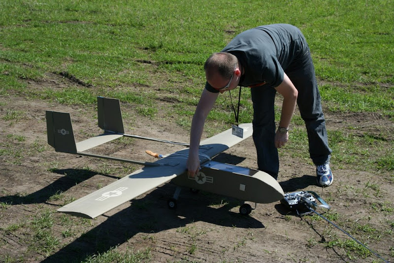

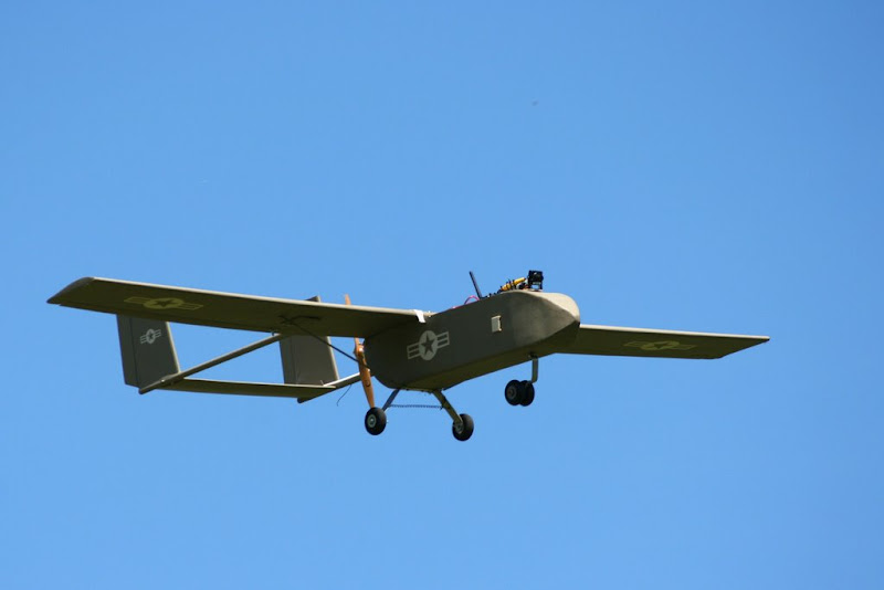

marek rokowski Opublikowano 14 Września 2010 Opublikowano 14 Września 2010 w moim Ursusie jest własnie clarky - i lata świetnie

JasQ Opublikowano 23 Października 2010 Opublikowano 23 Października 2010 Statecznik w strumieniu zaśmigłowym. Flater czai się za rogiem. Generalnie nie zauważyłem SW płytowy , latał stosunkowo wolno rozpiętość 2200 ale pytać o więcej już nowego właściciela . Jak miło że trafił w dobre ręce i na forum oko cieszy stwórcę :jupi:
