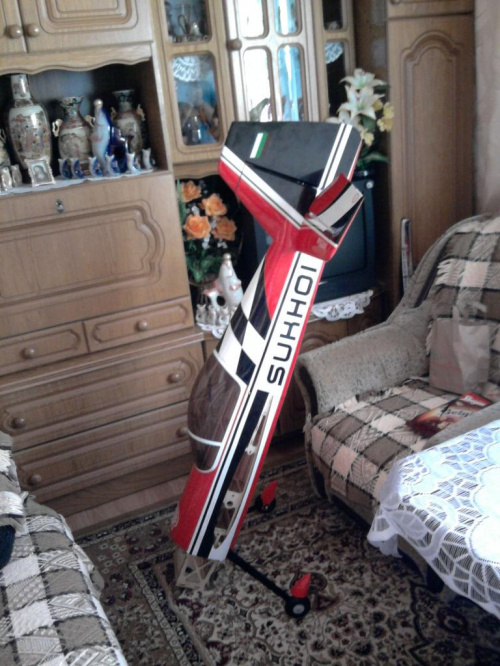

sak122 Opublikowano 16 Września 2010 Autor Opublikowano 16 Września 2010 Witam, dzisiaj już powklejałem zawiasy na żywicę, oraz poskładałem w całość stateczniki, przykręciłem tylne kółko i wzmocniłem co nieco uszy do mocowania stateczników:

Paweł Rzedzicki Opublikowano 16 Września 2010 Opublikowano 16 Września 2010 Witam, dzisiaj już powklejałem zawiasy na żywicę, To są zawiasy do zalewania CA a nie na żywicę. Pięknie piją rzadki klej i wklejają się w swoje miejsce.
sak122 Opublikowano 16 Września 2010 Autor Opublikowano 16 Września 2010 Ale podejrzewam że taki model mógłby nie wytrzymać kleju CA na zawiasach, ale nie jest chyba błedem jak je wkleiłem na żywicę, zreszto w moim Yaku zrobiłem tak samo i jest ok.
alchemique Opublikowano 16 Września 2010 Opublikowano 16 Września 2010 Zo zle myslisz. Te zawiasy sa, jak juz wczesniej zostalo napisane, do CA. Zywica sie ich nie klei i niedlugo Ci odpadna ;]
