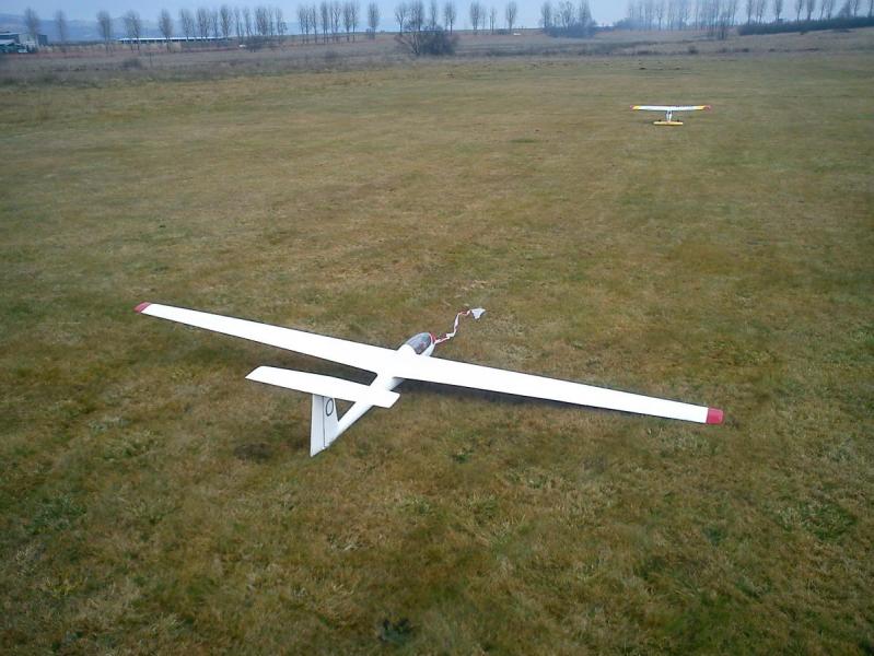

Wojtass_nt Opublikowano 20 Listopada 2012 Autor Opublikowano 20 Listopada 2012 Nie po pierwszym remoncie Nie byłem w stanie skorygować tego odbicia w lewo niestety. Coś mnie ciągnęło do Kuby Na wiosnę to może ja polecę najcięższym modelem a wy patykami 3kg xD Co Ty na to?

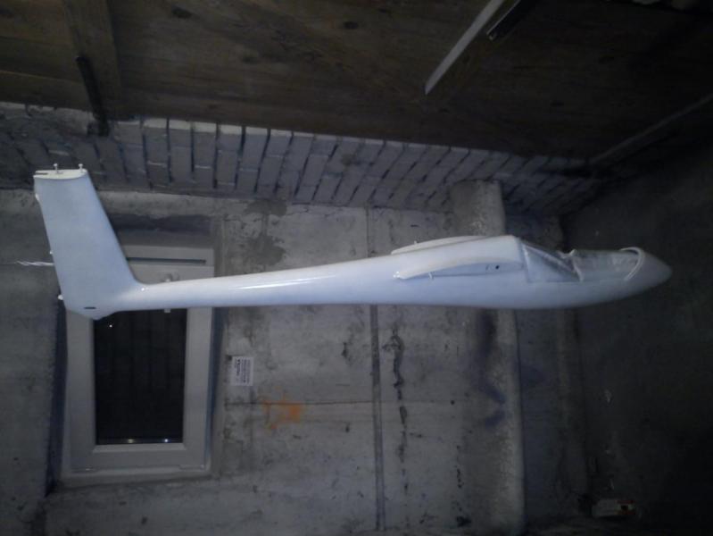

Wojtass_nt Opublikowano 21 Listopada 2012 Autor Opublikowano 21 Listopada 2012 Ostatnia faza w toku czyli malowanie. Wszystko co było założone jako plan działania zostało zrealizowane pomyślnie. Laminatowy kokpit zostawiam sobie na deser bo z tym jest więcej roboty. Waga pustego kadłuba z podkładem 785g, Więcej zdjęć będzie po skończeniu malowania.
Wojtass_nt Opublikowano 25 Listopada 2012 Autor Opublikowano 25 Listopada 2012 Zostały mi jeszcze znaki do namalowania więc wagi już nie przybędzie. Wyważyłem go nieco przed bagnetem +/- i waga wyszła równe 2900g. Czyli zyskałem 300g. Nie da się kadłuba już lżej zrobić. Może 50g mniej to wszystko. Lakier i podkład który zeszlifowałem to 160g. Natomiast moje malowanie to 60g (pucha podkładu i pucha+20% gratis białego lakieru). Obecnie projektuję skrzydła konstrukcyjne. Mam o tyle utrudnione zadanie, że wszystko musi się zgodzić z obecnym stanem przy kadłubie (bagnet, otwory na kable). Chcę mieć możliwość zamiany skrzydeł w każdej chwili. Fotki może jutro

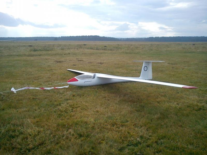

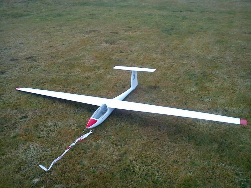

Wojtass_nt Opublikowano 28 Listopada 2012 Autor Opublikowano 28 Listopada 2012 No i po oblocie nowego starego Juniora. Trochę wiało i powietrze było bardzo niespokojne więc nie mogłem go idealnie wyważyć. Jednak znacznie zmniejszyła się prędkość minimalna i promień skrętu. Czuję wyraźnie jak się nosi i lądowanie do nogi nie sprawiało większego problemu.
JMRC Opublikowano 28 Listopada 2012 Opublikowano 28 Listopada 2012 Gratuluję udanego oblotu, pięknie się prezentuje w nowym malowaniu. Bardzo dziękuję za odpowiedź, Nasz HS82MG musi powędrować z SW na wyczep, a teraz czas na kupno o połowę mocniejszego . Pozdrawiam Jurek
