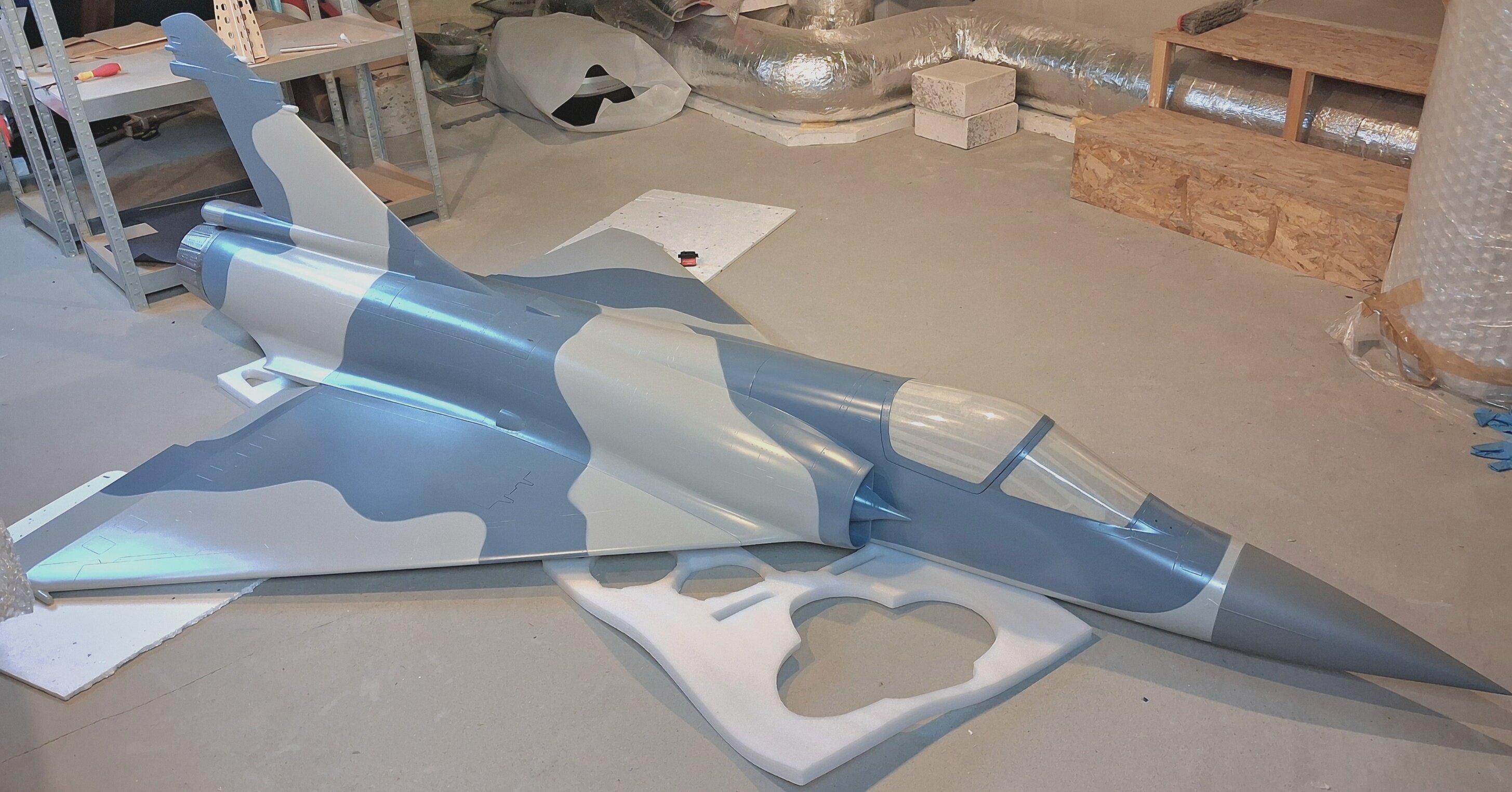

A jeśli chodzi o malowanie to właśnie zakończyłem to co widać na zdjęciu :)
