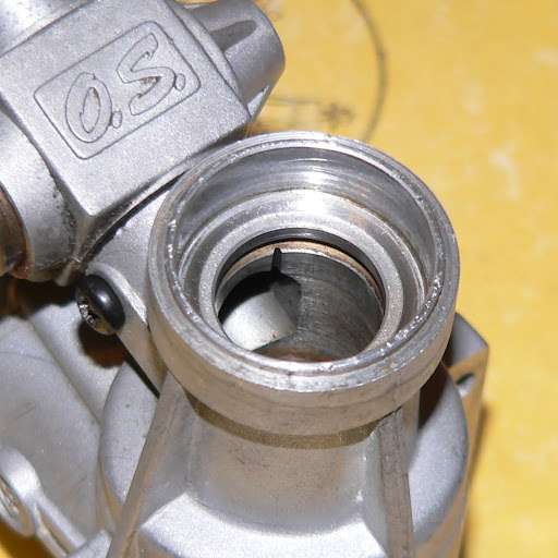

MASK Opublikowano 27 Listopada 2010 Opublikowano 27 Listopada 2010 Ten rowek w który włożyłeś O-ring to rowek olejowy. Odpowiada za smarowanie przedniego łożyska. Paweł Praus może nie wypowiedział się jakoś "super dyplomatycznie", ale rację miał. Uszczelnienie tego miejsca może spowodować zatarcie przedniego łożyska. Zwróć uwagę na zdjęcie poniżej gdzie widoczny jest też kanał doprowadzający olej do tego rowka. momentami zamiast mlotka wolalbym uzyc sciagacza do lozysk.. napewno gwint na wale silnika mialby sie lepiejJa też tak robię i gwint na wale ma się znakomicie. Zgadnij dlaczego.
hornet20 Opublikowano 27 Listopada 2010 Autor Opublikowano 27 Listopada 2010 Dzieki za fote.. wlasnie o to chodzilo, a ta "rysa" do kolektora dolotowego, myslalem ze ktos w moim sprzecie ja srubokretem zrobil, ale widac tak ma byc Wiec wszytsko w porządku. Moje lozysko nie ma luzow, tylko sklejone bylo rycyna, pomimo czyszczenia gdy jest suche to ciezko chodzi, jak mokre od paliwa to elegancko sie obraca. Wiec nie bede teraz kombinowal, tylko sprobuje ustawic go i troche polatac. Nie bede w koncu codziennie go rozbieral Silniczek pali jak marzenie, bez problemu zapala bez elektrycznego startera, pomogla swieca, uszczelnienie i wywalenie tego nieszczesnego o-ringu. Zostaje jedynie ustawienie mieszanki, ale juz i tak jest elegancko. Wkladam do modelu, kolejne proby w locie. Dziekuje wszytskim za pomoc
