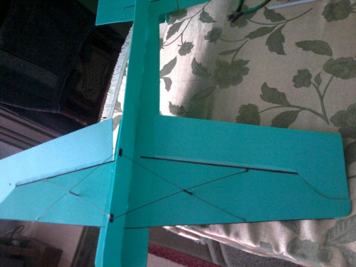

Grzechu Opublikowano 26 Grudnia 2010 Opublikowano 26 Grudnia 2010 Krzychu, z tego co widzę robisz 2 rodzaje, jeden z depronem na skosie kadłuba pionowego i poziomego, drugi rodzaj z kratownicą. Domyślam się że waga wychodzi podobna, która wersja Twoim zdaniem (i innych of coruse) jest sztywniejsza?
elektryki_rc Opublikowano 26 Grudnia 2010 Autor Opublikowano 26 Grudnia 2010 Krzychu, z tego co widzę robisz 2 rodzaje, jeden z depronem na skosie kadłuba pionowego i poziomego, drugi rodzaj z kratownicą. Domyślam się że waga wychodzi podobna, która wersja Twoim zdaniem (i innych of coruse) jest sztywniejsza? Wersja z kratownicą z węgla jest sztywniejsza ale jest przy tym więcej zabawy. Do "normalnego" latania w zupełności wystarcza wersja z depronowym pasem. Najlepsze połączenie oczywiście daje skos + kratownica .
Boogie Opublikowano 26 Grudnia 2010 Opublikowano 26 Grudnia 2010 A co do masy to zdecydowanie lzej wychodzi kratownica Wazylem kiedys skosy azurowane do Kosmosa F3P i wyszlo 4,3g. Do tego na calej dlugosci klej. Cala kratownica weglowa z klejem dorzucila 2,5g do modelu
