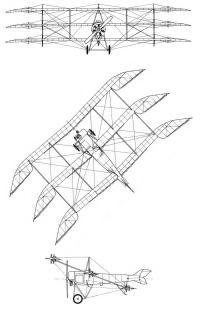

Olorin Opublikowano 12 Stycznia 2011 Opublikowano 12 Stycznia 2011 Cześć! Czym malujesz, pędzlem czy jakoś inaczej? Z BV141 to już Cię Krzysiek wyprzedził ale może takie coś popełnisz: Rosyjski Bezobrazow, mieli fantazje i myśl techniczną
POGO Opublikowano 13 Stycznia 2011 Autor Opublikowano 13 Stycznia 2011 Niech was szla..... Ja tu potajemnie szykuje maszykę do zabijania a wy mi tu mówicie że to już było :ble: ale to nic na forum nic jeszcze takiego nie było wiec na wekend ładuje swoja relacje :rotfl: Co do techniki malowania to maluję zazwyczaj sprejami , ale niestety tym razem spreja mi troszeczku :? zabrakło więc cześć jest pomalowana sprejem a część pędzelkiem. Natomiast jeśli chodzi o farbę to do epp każdy sprej jest ok a farba w puszkach to stosuje tak zwane farby ftalowe są dostępne w różnych kolorach i poza tym że troszkę dłużej schną to nie narzekam. Te farbki to świetna sprawa jeśli chodzi o styro i depron. Pokrywają świetnie i nie ŻRĄ nic a nic , naprawdę polecam . Super maszynka podaj jakiegoś linka to coś pokombinuje ap ropo gdzie wy znajdujecie tego typu dziwactwa
