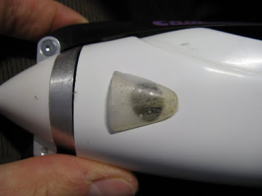

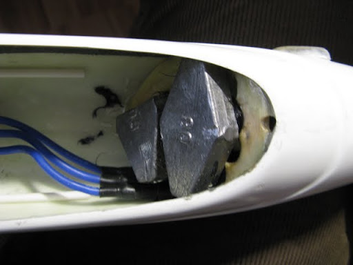

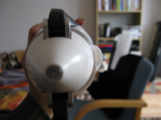

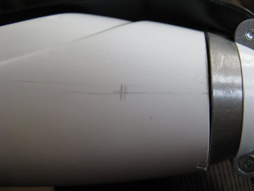

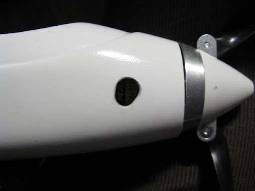

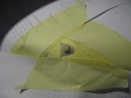

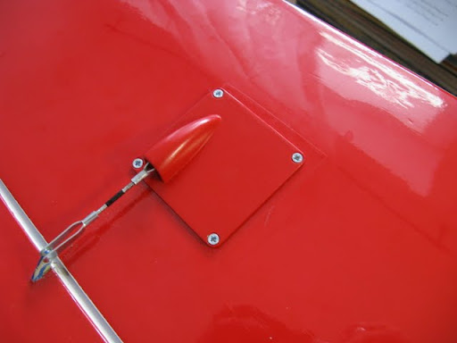

elektron Opublikowano 16 Stycznia 2011 Autor Opublikowano 16 Stycznia 2011 Zrobiłęm dziury na chłodzenie oraz dolot z pleksi... Z racji tego ze silnik jest zabudowany od tyłu wręgą (aby pakiet go nie zmiażdżył) to nie miał wogołe opływu powietrza, po locie było czuć jak bardzo dostał w palnik.... Mam nadzieję, że to co zrobiłem pomoże w chłodzeniu, proszę o komentarz czy zrobiłem to prawidłowo (może na fotkach tego nie widać ale dolot jest z jednej strony a z drugiej jest goła nie osłonięta dziura):
