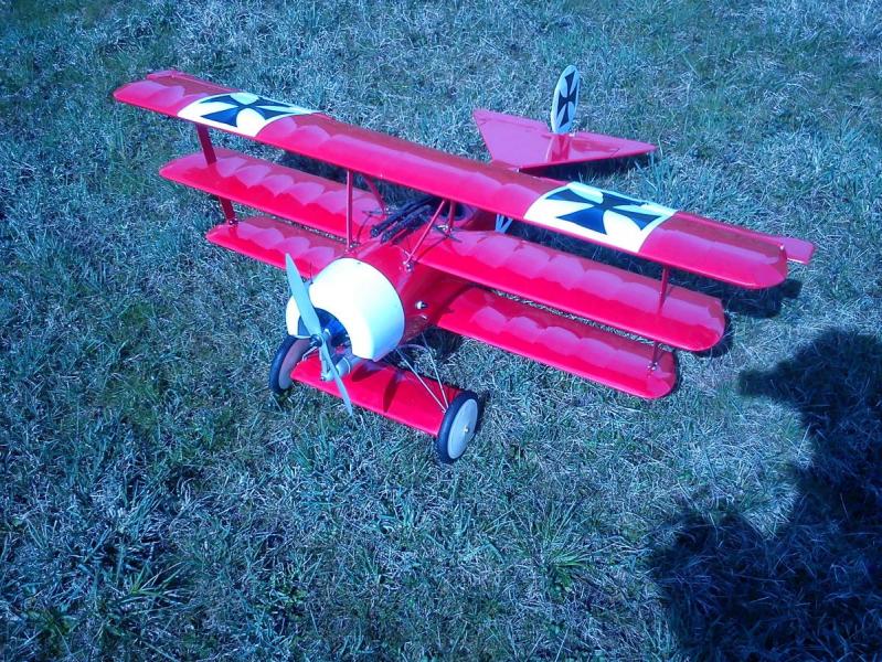

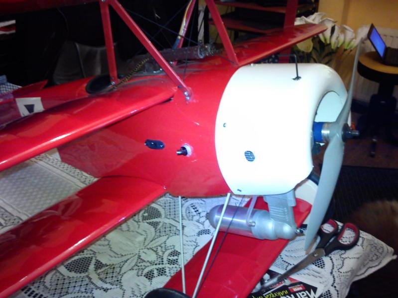

iwan19815 Opublikowano 16 Grudnia 2012 Autor Opublikowano 16 Grudnia 2012 A tu oklejony juz model... folia oracover kolor ferrari
lukas325 Opublikowano 16 Grudnia 2012 Opublikowano 16 Grudnia 2012 Jak dla mnie super,gratuluję wytrwałości i powodzenia w oblocie
iwan19815 Opublikowano 16 Grudnia 2012 Autor Opublikowano 16 Grudnia 2012 nie całkiem super...folia oracover do tego modelu to pomyłka. jak jeden kolega wcześniej napisał "swieci się jak psu...." no ale szczerze mówiąc mam już dosyć tego modelu same problemy były przy budowie i im bliżej konca tym bardziej sobie uswiadamiałem ,ze oblot tego modelu bedzie baaaardzo krótki.,szkoda kasy na ciekawsze pokrycie. Jak będzie zobaczymy na wiosne ..

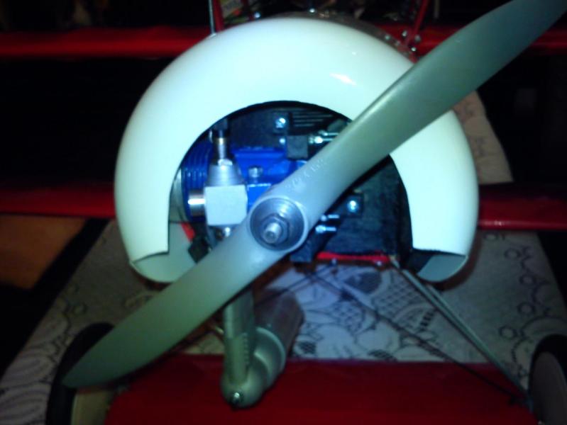

iwan19815 Opublikowano 4 Kwietnia 2013 Autor Opublikowano 4 Kwietnia 2013 No wiec w ciągu 3 miesiecy od napisania ostatniego posta poznalem kilku modelarzy latalismy razem moze 5-6 razy ja latam prawie codziennie i jak zawsze sam.... Ok. Wracajac do tematu. silnik juz zamontowany ale potrzebuje pomocy w ustawieniu sklonu i wyklonu nie mam pojecia jaki kąt ustawic....
mirolek Opublikowano 5 Kwietnia 2013 Opublikowano 5 Kwietnia 2013 Ustaw skłon na 2stopnie i wykłon na 1 lub 1,5 stopnia. Reszta doświadczalnie, tzn po oblocie jak wyczujesz konieczność korekty. Model bardzo ładnie się prezentuje - gratuluję Szkoda. że silnik to nie czterosuw bo z dużym śmigłem i charakterystycznym brzmieniem byłby bardziej retro ale najważniejsze żeby latał. Masz założone dość ostre śmigło (jakie?) model nie powinien być zbyt szybki i sugerowałbym jednak większe ale z mniejszym skokiem ms
iwan19815 Opublikowano 5 Kwietnia 2013 Autor Opublikowano 5 Kwietnia 2013 silnik 8,5ccm zalecane smiglo to 11x6 i takie zalozylem firmy APC. wyklon 1,5' czyli 1mm podkladki pod lozem sinika powinny wystarczyc?

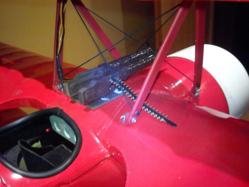

mirolek Opublikowano 9 Kwietnia 2013 Opublikowano 9 Kwietnia 2013 - 11x6 jest ok, - jaka podkładka trudno ocenić na podstawie zdjecia ale proponuję sprawdzić ustawienie silnika względem modelu po jej założeniu. czy karabiny wykonywałeś sam czy to gotowy element z wyposażenia modelu ? Czy możesz wkleić zdjęcie tego detalu? ms
iwan19815 Opublikowano 9 Kwietnia 2013 Autor Opublikowano 9 Kwietnia 2013 Karabiny robiłem sam, ale szczerze mówiąc tu akurat nie ma się czym chwalić bo wyszło tragicznie... może kiedyś będę miał więcej natchnienia to poprawie ( zrobię nowe )

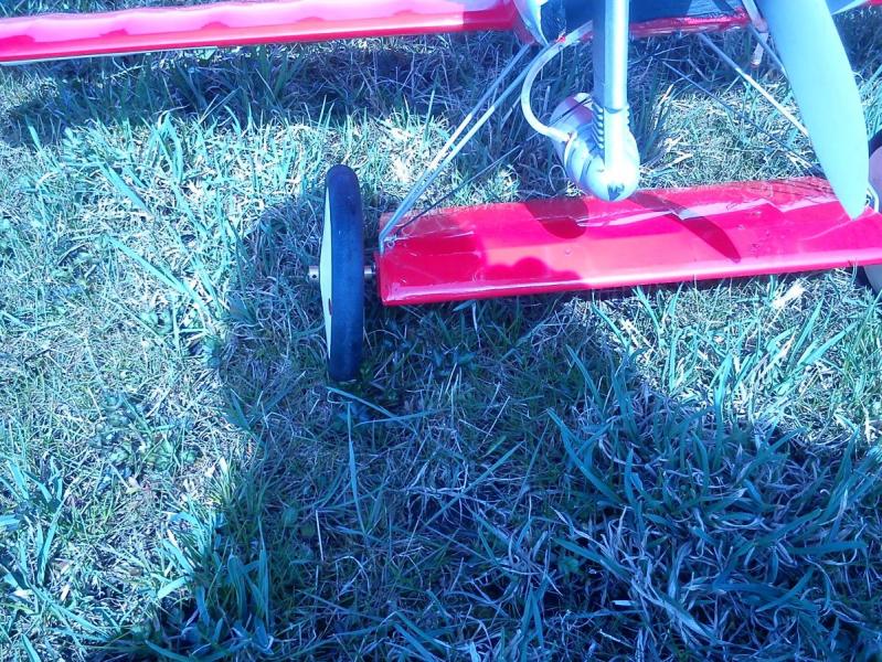

iwan19815 Opublikowano 20 Kwietnia 2013 Autor Opublikowano 20 Kwietnia 2013 no i po oblocie Model lata strasznie!. przy niskich obrotach silnika ogon opada i model jest nie sterowny. przy wiekszych obrotach model lata ladnie tylko troszke za szybko, lądowanie to juz wogole jakas masakra. efekt: Pret osi podwozia za slaby material, podczas siadania kola sie troszke powyginały :/ Ogolnie: 3 starty i 2 lądowania udane ostatni lot...Albo zabrakło napiecia na pakiecie 4,6v albo stracil sterownosc. model nie reagował na wychylenia drązka przy podchodzeniu do ladowania i poleciał troszeczke za daleko prosto w krzaczory. uszkodzenia prawie zerowe nadpękniety ster kierunku 10min pracy i gotowe. Wiec Koledzy gdzie jest problem ze sterownoscią modelu? smigło z mniejszym skokiem? zmienic kąt zaklinowania płatów? Musze zaznaczyc ,ze model leci ładnie przy większej predkosci, przy locie pod wiatr zadziera delikatnie do góry.
iwan19815 Opublikowano 25 Kwietnia 2013 Autor Opublikowano 25 Kwietnia 2013 Kolejny lot fokkera. Tym razem mialem kamere:) Po ostatnim nie udanym locie kilka poprawek. w instrukcji DA SC znajduje sie okolo 5cm od listwy natarcia gornego plata. Efekt model za ciezki na ogon. Gdzies w sieci znalazlem informacje ,ze fokker ma SC 2,5cm od listwy natarcia ale na srodkowym placie to by sie zgadzalo poniewaz SC jest przesuniete do przodu o okolo 10cm i i tak musialem dolozyc olowiu na przodzie. wywazony byl calkiem dobrze. Problem z pierwszymi probami kolowania model mimo iz mial wszystko ustawione w osi skręcal na lewo.trymowanie pomoglo ale tylko podrzas kolowania, po oderwaniu sie od ziemi polecial na prawe skrzydło. kolejny start: trymery na zero problem skrecania starałem sie wyrownywac drązkiem. no i jakos poszlo...ale zaraz po oderwaniu sie od ziemi model tracił ciąg zwalnial efekt widoczny na wideo. jest gorzej niz przed poprawkami z sc. Mimo ze byl wywazony ogon strasznie uciekał w dól...tracil predkosc i stal sie nie sterowny. Koledzy jakies pomysły co moze byc jeszcze nie tak? bo juz zglupiałem...
f-150 Opublikowano 25 Kwietnia 2013 Opublikowano 25 Kwietnia 2013 Nie wiem co pokombinowałeś ,ponieważ z tego co napisałeś niewiele można zrozumieć.Patrząc na konstrukcje Fokkera i film to prawdopodobnie wyważając na środkowym skrzydle przesunąłeś środek ciężkości jeszcze bardziej do tyłu.Przypuszczam że producent w miarę poprawnie podał położenie SC.Być może jest potrzebna niewielka korekta ale nie sądzę aby aż o 2,5cm i to na tył. Poza tym ten model jest dość ciężki i nie będzie latał z założenia powoli.Lecąc pod wiatr zawsze będzie się lekko wznosił. Na filmie widać że masz pęknięty górny płat?Model wystartował poprawnie ,leciał po prostej bez problemu,zakręt i co się stało? Nie masz przypadkiem zbyt dużych wychyleń? Wyglądał tak jakby był totalnie przeciągnięty.,a ty wachlowałeś sterami.
