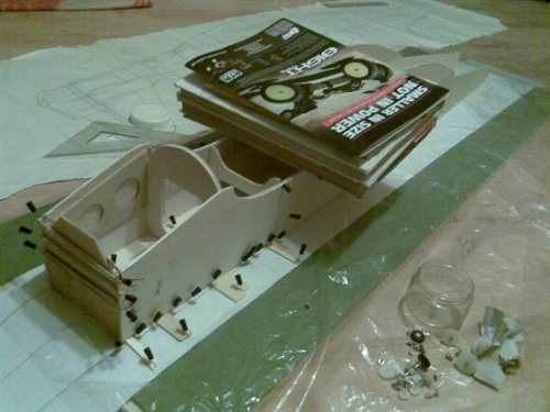

Sporo czasu juz minęło od ostatniego wpisu w tym temacie, miałem przerwe w dłubaniu mojego Mustanga, potem forum było niedostepne ... Ostatnio jednak sporo ruszyłem z robota i forum ożyło więc wstawiam kilka fotek z prac :

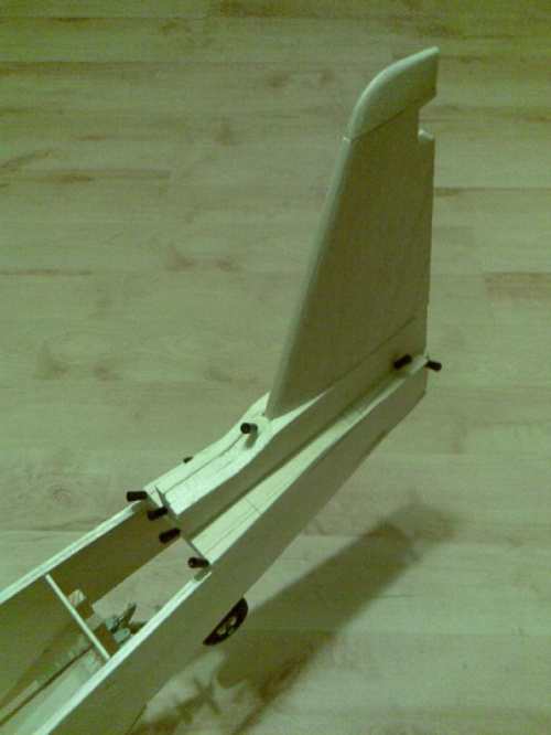

no ten temat muszę jeszcze przemyśleć właśnie, zastanawiałem sie też czy może lepiej dac ciendszą rurkę ale dwa łączniki takie zastosować zamiast jednego. prace posuwają sie pomalutku do przodu, foteki z przymiarki statecznika pionowego :
Dołączona grafika
Dołączona grafika

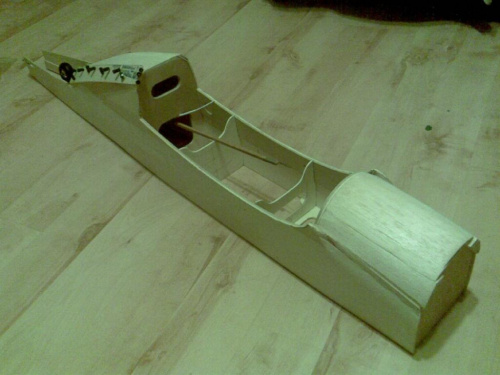

Budowa mustanga troche zwolniła tempo ale coś tam dłubie pomalutku :)
zrobiłem przód kadłuba:
Dołączona grafika
Dołączona grafika
Dołączona grafika

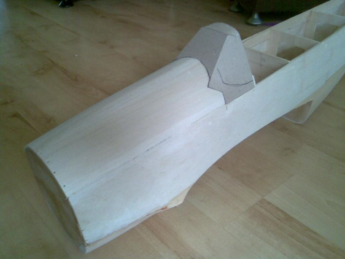

na tym zdjeciu juz z szablonem wiatrochronu :)

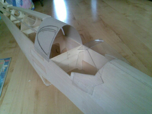

wydłubałem też konstrukcję tylnej góry kadłuba ,za kabiną :
Dołączona grafika
tutaj również z szablonem tylnej cześci owiewki kabiny
zamontowałem też wstepnie kupiony napęd, silnik supertigre g90 z tłumikiem "pitts":
Dołączona grafika
mocy nie zabraknie :D
a całość wygłąda teraz tak :
Dołączona grafika
waga tego to już ok.1,6kg według mojej "straganowej" wagi, bo tylko taką dysponuje niestety ale jakaś orientację mi to daje... sporo kurcze! nie wiem czy sie zmieszcze w tych zakałdanych 3,5kg, konstrukcja jest w miare lekka ale wyposażenie robi swoje ... :/
pozdrawiam i czekam na komentarze i uwagi !
