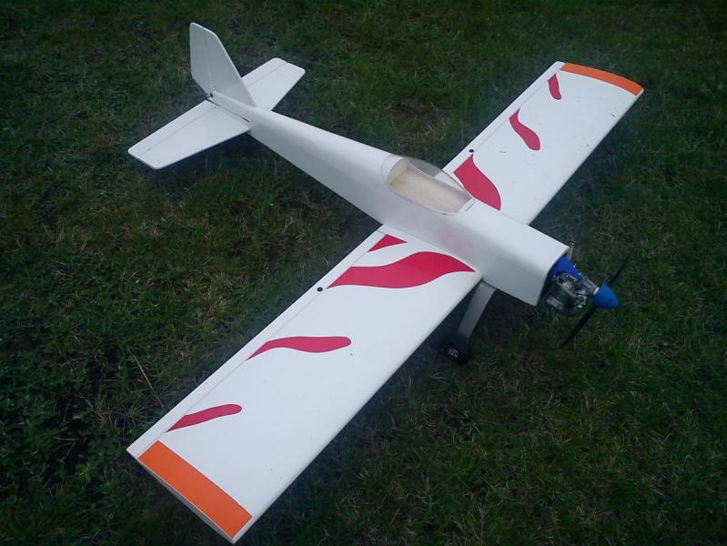

Renegade od Mario70 zawędrował pod Warszawę, sezon polatał i niestety poległ. Przy pełnej prędkości spotkał się z ziemią, zostały zapałki. Te zapałki pojeździły u mnie w bagażniku chyba ze trzy miesiące bo nie mogłem się przemóc żeby je wrzucić do kontenera na śmieci. Aż w końcu pewnego dnia kupiłem kilka desek balsy, kilo kleju i postanowiłem że Renegade powstanie jak Feniks z popiołów. :D
Uszkodzenia:
Kadłub - połamana wręga 1,2,3,4, połamane boki do krawędzi spływu skrzydła i zniknął garb od pierwszej wręgi do połowy sekcji ogonowej.
Skrzydło - wyrwana z prawej połówki kieszeń na bagnet, trzy żebra zniknęły, poszycie centropłata, keson w lewym skrzydle oraz ok 30cm krawędzi natarcia się zdematerializowało. Poza tym jeszcze wiele większych i mniejszych pęknięć i złamań.

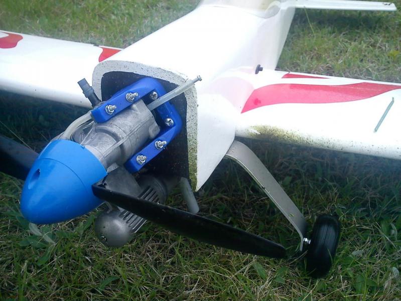

Odbudowa dorywczo trwała 3 miesiące. Żeby dokonać napraw i rekonstrukcji części musiałem usunąć całkowicie folię i przykleić nową. W tej chwili lata i wygląda tak:
Teraz lata na silniku ASP .46. Renegade to duży grzeczny trener, ładnie startuje i grzecznie siada na pasie. W powietrzu lata za ręką ale malutkie powierzchnie sterowe, dosyć duży wznios i prostokątny obrys skrzydła, raczej dyskwalifikują go jako typowego akrobata.
