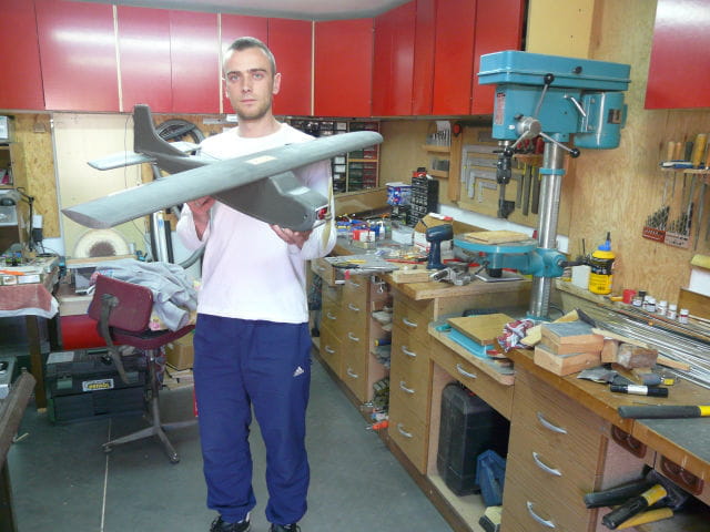

ahaweto Opublikowano 6 Czerwca 2013 Opublikowano 6 Czerwca 2013 Tak się prezentuje. Na krawędź natarcia została naklejona taśma montażowa aby uchronić skrzydło przed twardymi badylami. Model gotowy do oblotu.

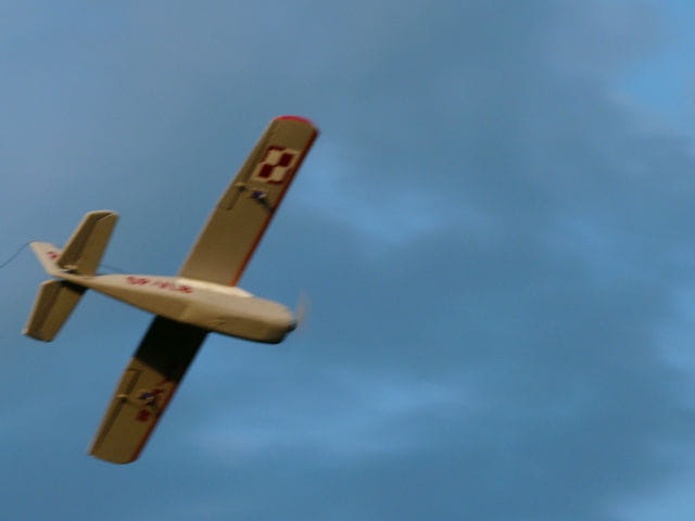

Volleyboy Opublikowano 8 Czerwca 2013 Opublikowano 8 Czerwca 2013 Dziś tj 07-06-2013 oblatałem Cessnę jak dla mnie to coś pięknego (w porównaniu z Migiem 3) Zamieszczam filmik z oblotu musze tylko jeszcze skłon zwiększyć i dać malowanie. Lata poprawnie. Szybuje znakomicie. Jestem bardzo zadowolony ( choć nie ukrywam że ze wzniosem było by pewnie jeszcze lepiej ) http://www.youtube.com/watch?v=HmiWYvGtEcQ

Volleyboy Opublikowano 8 Czerwca 2013 Opublikowano 8 Czerwca 2013 Tu mam 8x4 i na 1/3 gazu lata sobie spokojnie . Pakiet 1300 powinien wystarczyć na około 13 min lotu. Wczoraj już po wstępnym poznaniu modelu, na drugim pakiecie porobiłem troche prostych akrobacji i na tym śmigle na pełnym gazie idzie jak przecinak Tak więc nie będe nic zmieniał w tym modelu. Lata się nim naprawde dobrze, bez stresowo i spokojnie Dzisiaj być może też sobie polatamy z Kolegą Adamem więc postaram się zamieścić jakiś filmik z szybszego latania
ahaweto Opublikowano 8 Czerwca 2013 Opublikowano 8 Czerwca 2013 Wspaniale . Drugi lot już bardzo spokojny. To twój drugi samodzielny oblot ! Gratuluję.

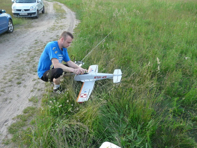

Volleyboy Opublikowano 9 Czerwca 2013 Opublikowano 9 Czerwca 2013 Po drugim oblocie Cessna dostała dzisiaj ubranko Zasłużyła sobie Więcej na temat modelu niebawem wypowie się doświadczony Kolega Adam (będą zdjęcia z dzisiejszych lotów i zapewne doda coś od siebie na temat modelu ) A i może dodam jeszcze że dzisiaj na około 1/3 gazu z pakiet 1300 wyciągnełem na maxa ( do odcięcia silnika ) powyżej 19 min lotu więc model bardzo udany jak również elektronika dobrana
ahaweto Opublikowano 10 Czerwca 2013 Opublikowano 10 Czerwca 2013 Model rzeczywiście prezentuje się bardzo dobrze i świetnie zachowuje się w powietrzu. Tadeusz coraz śmielej sobie z nim poczyna w powietrzu . Najbardziej zaś cieszy trafne dobranie napędu do rodzaju i wagi modelu. Tym bardziej że pakiety Zippy-K 1300 są już (jak na Li-pol) bardzo "wiekowe" . Mają ponad 4 (cztery lata) co prawda nie były katowane, ale wiek robi swoje. Gratuluję konstrukcji ! Teraz kolej na coś większego
