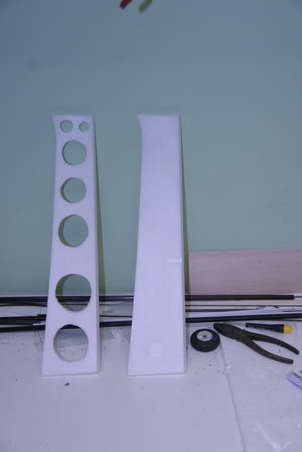

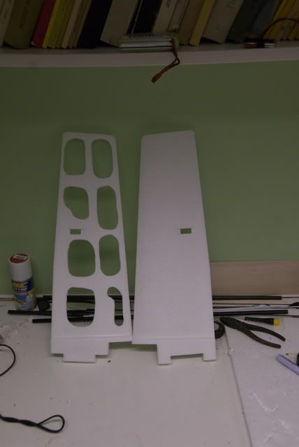

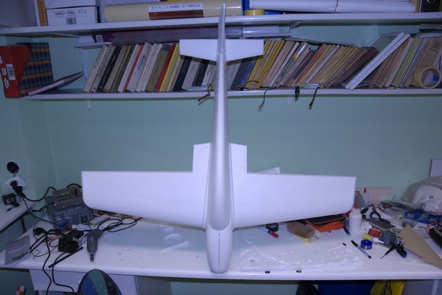

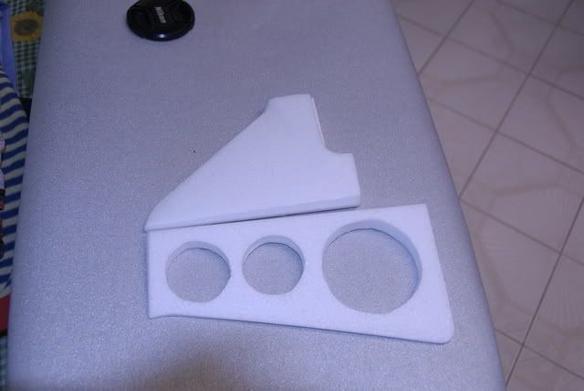

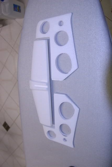

alchemique Opublikowano 10 Sierpnia 2007 Opublikowano 10 Sierpnia 2007 Chcialbym w tym miejscu rozpoczac watek budowy bardzo ciekawego modelu z pianki elapor - a mianowicie multiplexowego Acromastera: Wymiary sa nastepujace: rozpiętość: 1095 długość: 1150 pow. płatów: 36,6 dm? waga: ok 1000g Wyposazenie jakie mam zamiar uzyc: Silnik: 2818T/900 Regulator: CC 35A Serwa: HS-56HB na lotki oraz hs-65HB na ogonie Pakiet: FP 2170 25C Odbiornik: FUTABA R146ip PCM 1024 Tak wyglada AM po wyjeciu z pudelka (zdjecie z rcgroups ) A tak wyglada moj AM: Postanowilem ze AM pokryje folia bowiem czytalem gdzies na forum ze dzieki temu lata duzo lepiej. Jednak aby zredukowac dodana wage postanowilem pobawic sie w azurowanie;] Oto efekty: Wyazurowana lotka: Wyazurowany ster wysokosci: Ster kierunku: Wyazurowana dolna czesc skrzydla: Nie wiem czy dobrze robie, utrata sztywnosci jest duzo mniejsza niz sie spodziewalem, mam nadzieje ze zrekompensuje mi to folia. Mam jesze zamiar porobic dziurki w kadlubie, czekam na wage aby moc porownac ciezar przed i po azurowaniu. Przed azurowaniem wszystkie elementy zostaly przeszlifowane papierem 240 oraz 400. Mam zamiar zmiescic sie w wadze ponizej 1000g. W tym celu wymienilem fabryczne dzwigary na wegiel , popychacze tez weglowe no i mam w sumie lekki silnik , pakiet i regielek wiec moze jakos dam rade.

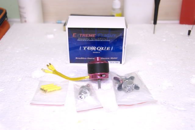

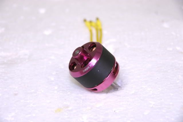

alchemique Opublikowano 15 Sierpnia 2007 Autor Opublikowano 15 Sierpnia 2007 Pare fotek silnika ktory wczoraj przyszedl : Jakosc wykonania super, w pudeleczku wszelkie potrzebne akcesoria...

alchemique Opublikowano 21 Sierpnia 2007 Autor Opublikowano 21 Sierpnia 2007 Jak szło szlifowanie elaporu? Czy dało się uzyskać dobrą gładkość i wygląd, tak nie pod folię? Ja szlifowalem najpierw delikatnie 120, potem 240 i na koniec 400 i pozostal taki meszek. Dobrze jest czesci pozniej wyplukac w wodzie - troche sie tego usunie jednak wciaz uwazam ze lepiej nie szlifowac niz zostawic taki meszek. Jesli to Panski pierwszy multiplexowy model to latwo Pan zauwazy ze w oryginale powierzchnia jest sliska i nie trzeba jej szlifowac. Te "wypustki" od formy nie sa tego warte. Niemniej jednak polecam pokrycie tego modelu folia - czytalem na rcgroups ze po 1 znacznie zwiekaszaja sie wlasnosci aerodynamiczne ,model lata stabilnie ,a po 2 wydluzyl sie czas lotu poprzez zmniejszenie oporow. Ja osobiscie przeciwny jestem wszyskim powierzchniom typu depron czy elapor i gdzie sie to tylko daje kryje folia. Na rcgroups dopatrzyłem się 3 sposobów ulepszenia mocowania silnika: "pudełko" ze sklejki lub/i balsy (?), laminowanie na oryginalnym mocowaniu oraz wkładka wzmacniająca-przytrzymująca oryginalny uchwyt. Jak Ty zamierzasz rozwiązać mocowanie silnika? Nie mam zamiaru specjalnie nic kombinowac. Ludzie maja problemy z dziobem bo uzwyaja silnikow za duzych krecacych smiglami nawet 14x... Ja po pierwsze mam mniejszy silnik i bede uzywal smigla 13x... Po drugie oprocz "zastawiki" plastikowej laczacej 2 czesci loza (fabryczna) dodaje weglowy precik. Po 3 calosc zostanie pokryta folia wiec mam nadzieje ze to wystarczy , dziob ewentualnie zostanie pokryty 2 warstwami. atrząc na wagę (1kg) i rozpiętość (1000m) , to trochę latająca cegła :shock: :? Przy powierzchni plata 36,6 dm2 wyjdzie obciazenie cos kolo 27 wiec nie najgorzej. Model gdy jest zrobiony lekko lata bardzo ladnie : - waga 850g ;]

alchemique Opublikowano 23 Sierpnia 2007 Autor Opublikowano 23 Sierpnia 2007 Powazylem sobie troche i mi tak wyszlo, obok jest waga przed "dziurkowaniem" Lotki - jedna 11,1g druga 10,4 .......................15g Skrzydlo (cale plus klej) 62g.........................48+29+klej kadlub czesc lewa -65g , prawa 68................... ster kierunku 5,7g ................. 10,4 statecznik pionowy 6,5g ................. 8,57 Ster wysokosci (lewy i prawy) 5,3 5,4 ............ 7,9 7,7 statecznik poziomy 11 ............... 12 Troche sie zaoszczedzilo , zobaczymy ile wagi doda folia . Najbardziej zadowolony jestem z wymiany fabrycznych dzwigarow na weglowe - zszedlem z waga z 60g na 33 - milo latwo i przyjemnie Za model wezme sie ostro jakos w polowie wrzesnia. Wazylem silniczek - z kablami 104g
