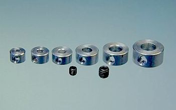

RomanJ4 Opublikowano 30 Maja 2011 Opublikowano 30 Maja 2011 Zamiast ucinać oś załóż między propsaver'a a rotor koralik, coś w tym rodzaju Można piastkę docisnąć poprzez niego do rotora i wtedy całość będzie usztywniała oś.
megamarcel Opublikowano 31 Maja 2011 Autor Opublikowano 31 Maja 2011 Dziękuję za odpowiedzi. @Capriman - Nie znam się, ale powiem szczerze, że tak na oko laika ten sprzęt HK trochę odstrasza. http://www.hobbyking.com/hobbyking/store/uh_viewItem.asp?idProduct=10173 @RomanJ4 - Nie wiem czy cię dobrze rozumiem. Mam na oś silnika założyć piastę, potem koralik i to powinno mi zakryć nieużywaną końcówkę osi? Ew. najpierw koralik, potem piasta, dzięki czemu silnik schowam głębiej. @Fokker - Jeżeli moje powyższe rozumowanie jest poprawne problem z chłodzeniem jest rozwiązany. Jako, że nie mam w tym temacie doświadczenia postanowiłem podejść do tematu kompleksowo stąd pytam o wszystko, czyli model plus wyposażenie. To mój pierwszy budowany od podstaw model i na pewno nie uniknę błędów, dlatego staram się zaplanować wszystko do granic możliwości. Ograniczę w ten sposób wiele niespodzianek, z których mogą powstać kolejne błędy. To skoro już temat powstał, wypisałem proponowane wyposażenie to napiszcie proszę co o tym sądzicie. Potem temat zginie i będę musiał założyć nowy pt. 'mam model, co do niego wsadzić?' M.

RomanJ4 Opublikowano 31 Maja 2011 Opublikowano 31 Maja 2011 Koralik ściśnięty w środku między rotorem silnika a propsaverem (tak aby opierał się z jednej strony na silniku a z drugiej na propsaverze), w ten sposób wał w tym miejscu będzie miał grubość koralika i podczas kraksy nie będzie miał możliwości się zgiąć. Koralik tak dobrany aby jego otwór był nieco większy od śr. wału aby nie było bicia poprzecznego.
