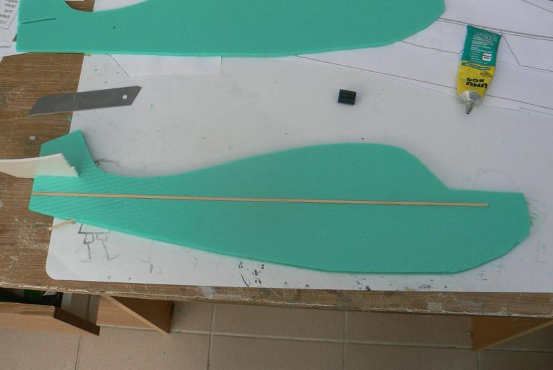

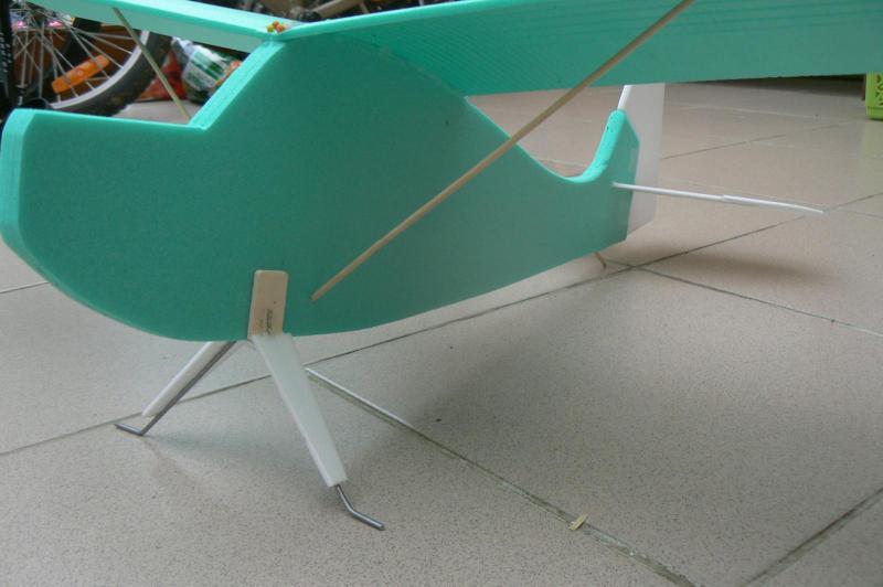

Postanowilem jednak zrobic STC dla synow,moze u nich cos poleci???

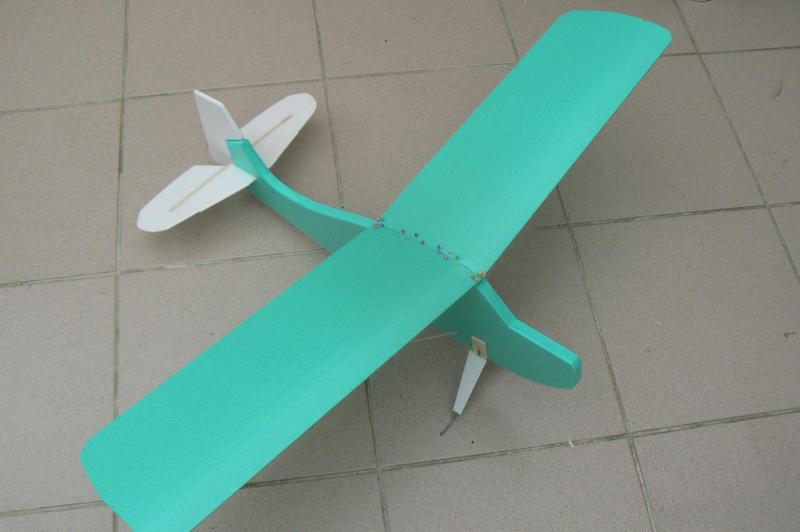

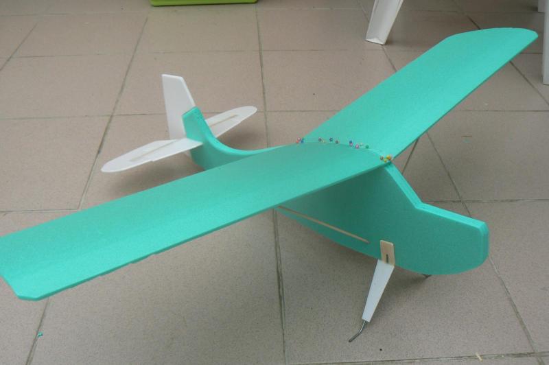

Dzisiejsze popoludniowe prace,stanely na tym etapie,
nie wiem jaka waga?tak tylko sobie posiedzialem i zrobilem
musze w calosci przeczytac temat,bo nie wiem czy krawedz natarcia skrzydla szlifowaliscie czy zostawiliscie?
kadlub trzy profile 5mm
SW 3 mm depronkola zawsze byly moja zmora,jeszcze nie mam pojecia jakie dam:
jaka waga ci teraz wyszla , bo pakiet troche przyduzawy i reg jak na taki samolot i mam wrazwnie ze zle zalozyles smiglo czy to takie lewe masz? , moze zludzenie optyczne niewiem , czekam na filmik z oblotu. pozdrawiam. :)  ogolnie to fajnie ci wyszedl.
Tylko takie mam,wiem ze (lewe):

Przeglądając pierwsze zdjęcie z postu 46, nie wiem czy mi się wydaje, ale lewy płat w stosunku do prawego jakby był wygięty natarciem w górę.Mój P-59 Partenavia jeszcze nie latała ale konstrukcja płata jest taka sama.Właśnie sprawdziłem czy płaty są równo wygięte.U mnie jest ok! Może to było powodem, taka jest moja sugestia.
nie nie spr,oba skrzydla byly prosto wklejone,ja chyba wiem co sie stalo,przed wczorajszym lotem nie zauwazylem,ale tasma ktora trzyma SK odklejala sie i chyba to bylo przyczyna,pod wplywem przeciazenia pewnie zle kierowal SK;Nic,pozostalo mi posklejac to co mam i probowac dalej,
