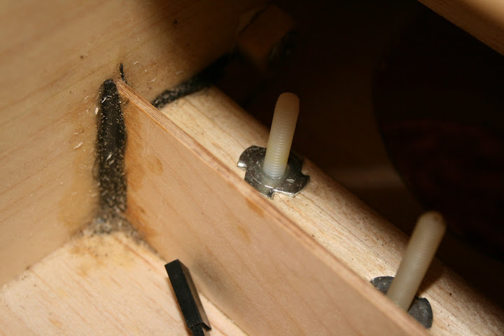

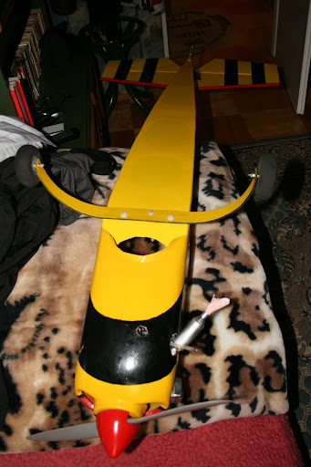

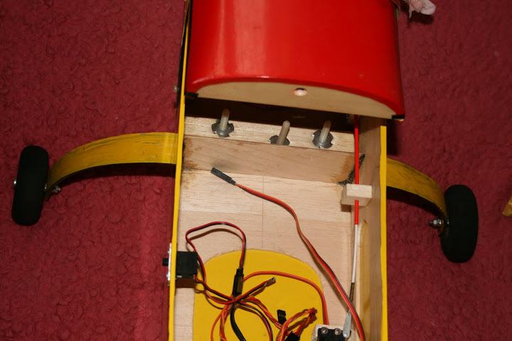

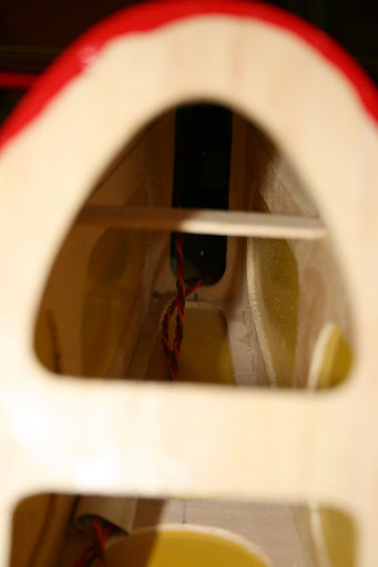

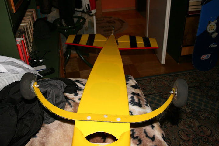

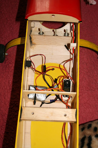

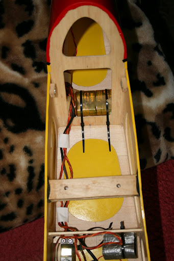

kris13 Opublikowano 28 Grudnia 2008 Opublikowano 28 Grudnia 2008 Wrzucam dodatkowo kilka fotek wnętrza kadłuba. Mam nadzieję że zdjęcia pomogą w budowie extry.
