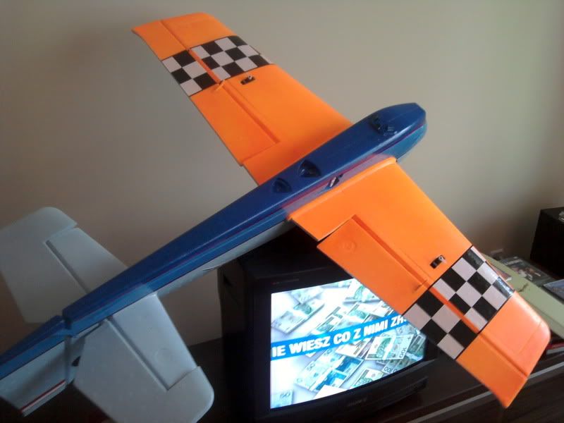

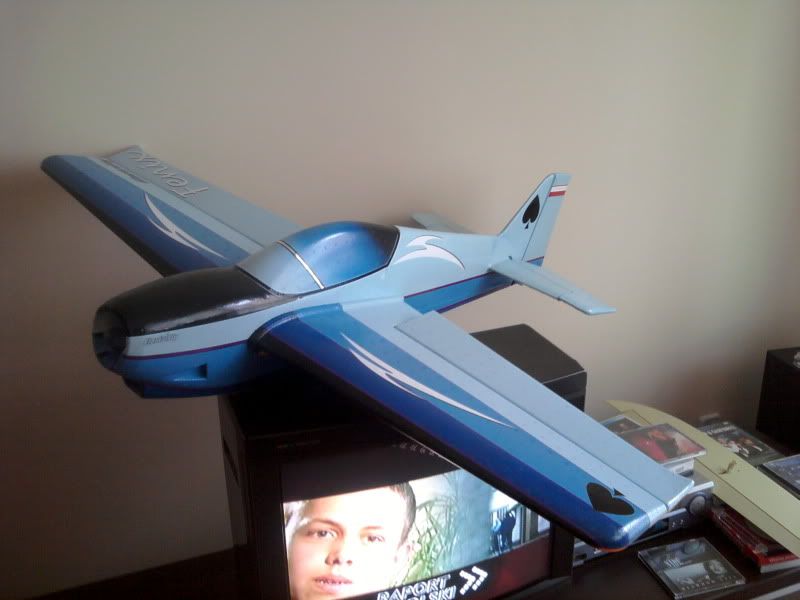

misiekkk Opublikowano 8 Lipca 2011 Opublikowano 8 Lipca 2011 Ja malowałem Betę 1400 ( podobny materiał ) takim sprayem: Lekier AQUA Dupli Sam nie odpada, daje ładną powłokę, lecz uderzony lub zadrapany paznokciem schodzi bez problemu. Można go kupić w Castoramach, jednak najtaniej znalazłem go właśnie w perfecthobby.pl. Zaletą jest także zapach - lekko waniliowy więc może uda Ci się go użyć nawet w domu nie narażając się na brak kolacji.

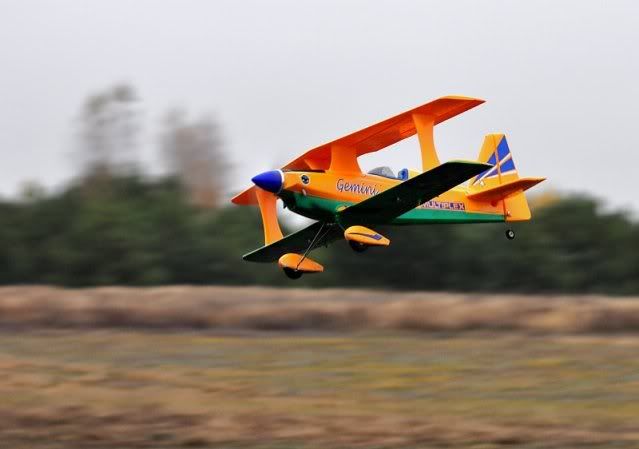

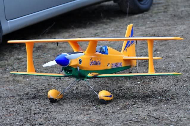

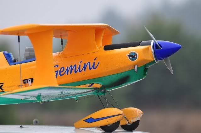

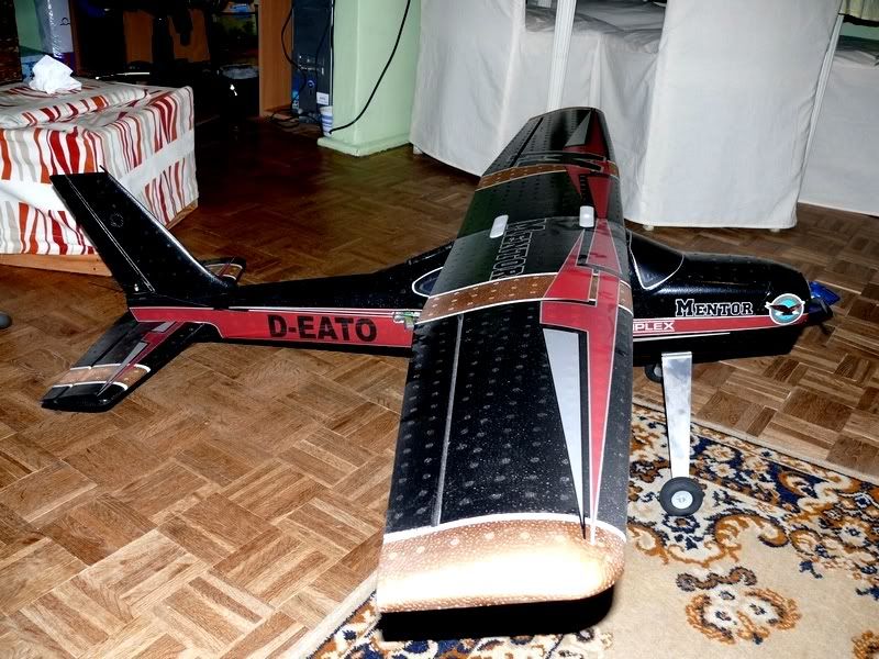

piotras Opublikowano 8 Lipca 2011 Opublikowano 8 Lipca 2011 Mój ojciec malował Mentora Humbolami, tak to wyglądało. Farba była nakładana z pistoletu. Pózniej był malowany Gemini też Humbrolem tylko że dodatkowo poszła warstwa lakieru bezbarwnego. Ostatnio też testowaliśmy farby Aqua Dupli Color, myśle że to najlepsze rozwiązanie jeżeli nie ma się dostępu do pistoletu, można malować w pomieszczeniach zamkniętych.

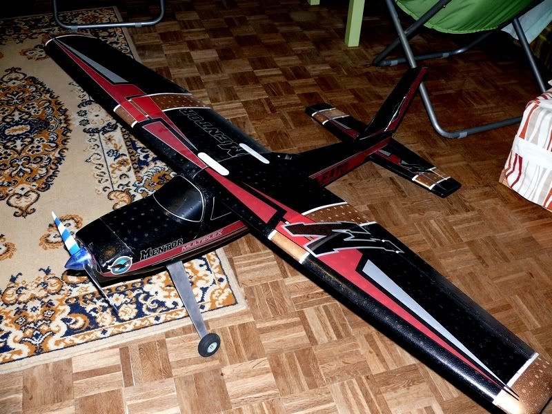

tomekmagda3 Opublikowano 1 Września 2012 Opublikowano 1 Września 2012 Ja próbowałem farby akrylowe - nienadają sie każde obtarcie zostawia ślad na modele,maluje zwykłymi spreyami dostępnymi w każdym sklepie, markecie efekt lepiej niż dobry - niezawracaj sobie głowy niewiadomo jakimi farbami i jak drogimi ,kup małą puszkę farby i sam spróbuj . Uploaded with ImageShack.us Uploaded with ImageShack.us
Paczlatam Opublikowano 2 Września 2012 Opublikowano 2 Września 2012 Bardzo ładnie. Dziękuję za informację. Czy możesz podać przykładową nazwę spreyu? Czy stosujesz jakiś podkład?
tomekmagda3 Opublikowano 3 Września 2012 Opublikowano 3 Września 2012 Malowane bez podkładu , nazwa - dekor coś tam nie pamiętam ale to najzwyklejszy spray, 400 ml. za 9 zł a jeżeli masz obawy zrób sobie próbę na kawałku epp .
