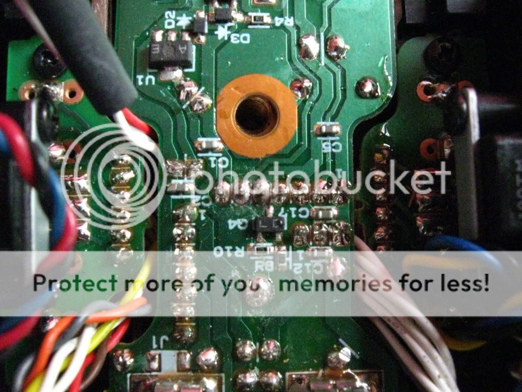

ValdeK Opublikowano 30 Lipca 2011 Autor Opublikowano 30 Lipca 2011 Ponieważ gdy włącze zasilanie w nadajniku to prąd idzie do modułu, i dałem rade zbindować odbiornik a na innym module nie. zdjęcia:

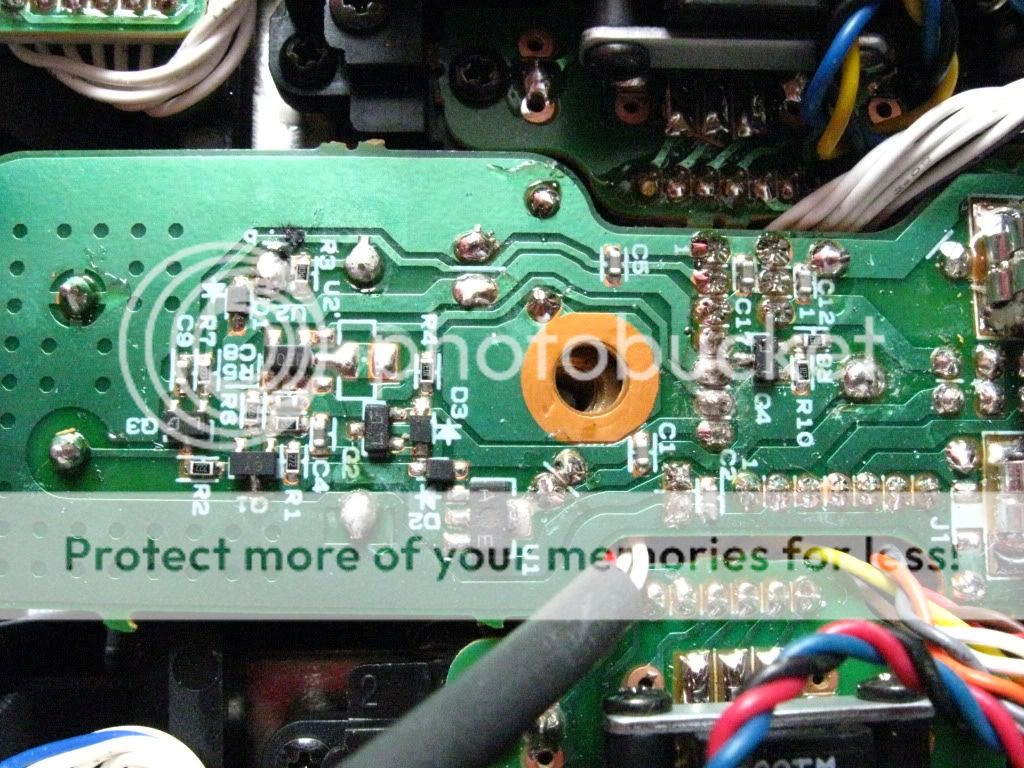

ValdeK Opublikowano 30 Lipca 2011 Autor Opublikowano 30 Lipca 2011 no właśnie też mnie to martwi.. mam nadzieje że nie nadpaliłem czasem czegoś np. płytki czy coś. Spróbuje skontaktować sięz Panem Andrzejem Piecem. Ale zapewniam jest tak jak napisałem. edit. jedyne co wzbudza moje podejrzenia to czarny osad albo co więcej wypalona wyrwa [cięzko ocenić] na ścieżce (5 zdjęcie, górna ścieżka, lewa część płytki).

ValdeK Opublikowano 30 Lipca 2011 Autor Opublikowano 30 Lipca 2011 Dzięki za podpowiedź, jak nic mi nie pozostanie to spróbuje edit: usunąłem to zabrudzenie i ścieżka wizualnie nie wygląda na zniszczoną. Odkryłem dziś także że ten włącznik o którym pisałem w pierwszym poście nadal robi się lekko ciepły gdy jest włączony.
mikon Opublikowano 30 Lipca 2011 Opublikowano 30 Lipca 2011 Dzięki za podpowiedź, jak nic mi nie pozostanie to spróbuje edit: usunąłem to zabrudzenie i ścieżka wizualnie nie wygląda na zniszczoną. Odkryłem dziś także że ten włącznik o którym pisałem w pierwszym poście nadal robi się lekko ciepły gdy jest włączony. Wizualnie to sobie możesz. Sprawdź multimetrem czy jest przejście na jej końcach. Przyjrzyj się też diodzie D1 (lewa górna ćwiartka z tego zdjęcia), nie podoba mi się maska na ścieżce przy niej. Michał
madrian Opublikowano 30 Lipca 2011 Opublikowano 30 Lipca 2011 edit. jedyne co wzbudza moje podejrzenia to czarny osad albo co więcej wypalona wyrwa [cięzko ocenić] na ścieżce (5 zdjęcie, górna ścieżka, lewa część płytki). Wg śladów i opisu na płytce, był tam rezystor SMD, ale poleciał w kosmos. Lecz o jakiej wartości? Trzeba by sprawdzić na schemacie lub innej aparaturze.

mikon Opublikowano 31 Lipca 2011 Opublikowano 31 Lipca 2011 Wg śladów i opisu na płytce, był tam rezystor SMD, ale poleciał w kosmos. Lecz o jakiej wartości? Trzeba by sprawdzić na schemacie lub innej aparaturze. Raczej nie, R3 bo pewnie o tym myślisz jest zamontowany pionowo poniżej, tam nie widzę w okolicy tego "czegoś" żeby miał stać jakiś element. Pozdr., Michał
