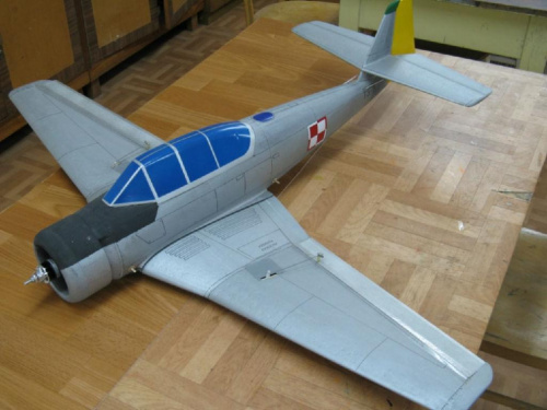

kesto Opublikowano 19 Września 2011 Opublikowano 19 Września 2011 Od zawsze podobał mi się Bies i postanowiłem zrobić go w wersji elektrycznej. Model jest wykonany oczywiście z niskobudżetowych materiałów, co moim zdaniem w niczym mu nie umniejsza. Kadłub jest zrobiony ze styroduru (góra i dół) i zielonych podkładów pod panele podłogowe (boki i wręgi kadłuba). Skrzydła wycięte drutem oporowym se styropianu według sklejkowych szablonów. Profil skrzydła - oryginalny jak w prawdziwym samolocie czyli NACA 23012. Nie będzie to relacja z budowy, bo model zrobiłem jakieś 3 lata temu, ale dopiero wczoraj go ulotniłem :oops: . Lata wprost bajecznie. Nie wymagał jakiegokolwiek trymowania. Wykonałem go bazując na Planach Modelarskich nr 71 z 1976 roku w skali 1:10. Jedynym odstępstwem od oryginału jest powiększenie statecznika pionowego o ok. 15% - reszta bez zmian. Do napędu użyłem silnika Dualsky 2834 CA-7 ze śmigłem 9X5. Pakiet Turnigy 1500mAh 3S, bo większy nie wchodzi na szerokość kadłuba. 1

kesto Opublikowano 26 Września 2011 Autor Opublikowano 26 Września 2011 fajnie by było gdybyś mógł zrobić jego planyJak już wcześniej wspomniałem korzystałem z PM nr 71, które są tak dokładnie rozrysowane, że nie zachodziła potrzeba rysowania planów wykonawczych. Wykorzystałem rzuty boczne oraz przekroje kadłuba, aby wyciąć je ze styroduru... i już. Na zdjęciu widać wyraźnie, że mojej pracy twórczej było niewiele. Wszystko to odbitki ksero poszczególnych części - łatwizna

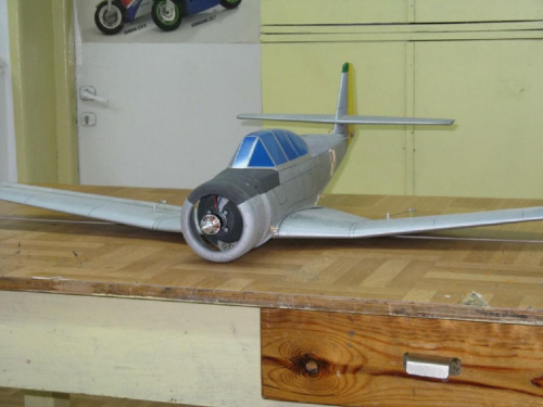

Capriman Opublikowano 26 Września 2011 Opublikowano 26 Września 2011 Ladny modelik tylko i jak zwykle dokładnie wykonany, jedynym mankamentem jest silnik który z przodu brzydko wystaje :rotfl: Jeśli chodzi o matriały to styrodur to nie jest taki niskobudżetowy materiał

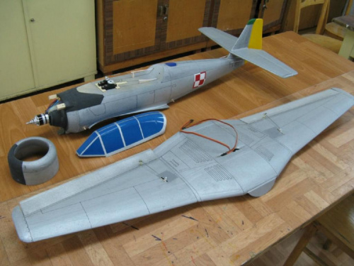

madrian Opublikowano 26 Września 2011 Opublikowano 26 Września 2011 Tu pomoże kołpaczek. Koniecznie srebrny. :mrgreen: Trochę nietypowe rozmieszczenie serw. Nie dało się ich upchnąć za kabinką?
kesto Opublikowano 28 Września 2011 Autor Opublikowano 28 Września 2011 Trochę nietypowe rozmieszczenie serw.Bies ma bardzo krótki przód, więc całe wyposażenie musiałem dać jak najbliżej silnika. To miejsce na serwa jest najrozsądniejsze z punktu widzenia wyważenia modelu i najwygodniejsze do połączenia bowdenów ze sterami.

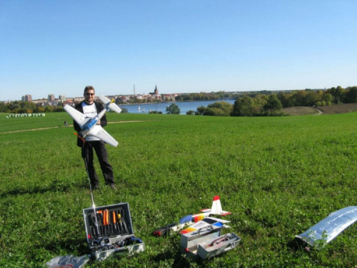

kesto Opublikowano 3 Października 2011 Autor Opublikowano 3 Października 2011 Jak na październikową niedzielę, to pogoda była wprost wymarzona na latanie za miastem. Pewnie większość modelarzy była w tym czasie "w powietrzu". Kilka fotek z pleneru.

Łukasz99 Opublikowano 17 Grudnia 2011 Opublikowano 17 Grudnia 2011 Cześć, czy mógł byś przedstawić bliżej skrzynkę widoczną na 4 ostatnich zdjęciach? Byłbym bardzo wdzięczny Pozdrawiam Łukasz
