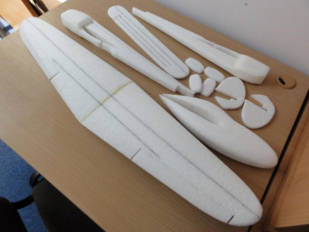

niki Opublikowano 19 Września 2011 Opublikowano 19 Września 2011 Był co prawda już opis z budowy P-38, ale bez informacji, czy w końcu wzbił się w przestworza czy nie... Jako, że udało się zbudować takiego, który poleciał - mały opis jak powstał oraz parę zdjęć poniżej. Model zakupiony na aircombat-modele-rc.pl po wyjęciu z pudełka wyglądał tak: Pracy okazało się sporo. Wszystkie części zostały zaokrąglone (najpierw w ruch poszedł standardowo wykorzystywany nożyk - a'la ten do tapet... a potem jak na kobietę przystało... pilnik do paznokci żelowych 80/100 - spisuje się idealnie w tej roli :rotfl: ) Następnie węgle w skrzydła, ster wysokości oraz w belki ogonowe (to sprawiło najwięcej problemów - belki cienkie więc i węgle trzeba było wklejać ostrożnie aby koniec końców całość wyszła prosto...) po wielu bojach, wylanych łzach, kroplach potu oraz CA udało się doprowadzić do takiego stanu: jak już w głowie udało się zwizualizować co gdzie powinno się znaleźć... umiejscowienie wyposażenia poszło w miarę gładko (w porównaniu z etapem wcześniejszym), wykorzystane: - regulatory HK 12A - silniki Emax CF2812 - serwa HXT500 po wstępnym złożeniu: pozostało jeszcze znalezienie miejsca na pakiet (poza ostatnimi lutowaniami - które to oddałam w inne dobre ręce :wink: ) oraz wybranie malowania... i inne drobne detale z pakietem nie było ciężko - idealnie wkomponował się w dość grubą środkową część samolotu - hmm czy to się nazywa w tym wypadku kadłub :?: efekt końcowy prezentuje się tak: no i najważniejsze - model w locie... wygląda całkiem całkiem (gotowy do lotu waży 510g): to naprawdę lata :shock: ps dziękuję wszystkim, którzy przyczynili się do powstania tego cudeńka ---------- pozdrawiam Gosia
