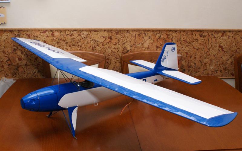

Szczęście może mieć różne oblicze; ja mam grypę (więcej czasu), a Kania ogonek. Można pomału myśleć o makiecie silnika.

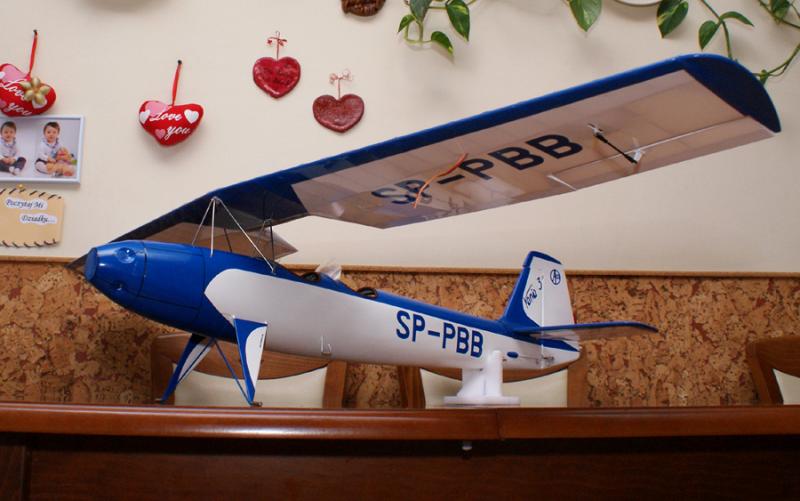

Ładnie ,ładnie.Ja kocham taką robotę.Czy te literki wycinasz samodzielnie czy komuś zlecasz na aristografie.Ja staram się robić to sam nożykiem bo firmy reklamowe trochę zdzierają.Czy to jest folia samoprzylepna dekoracyjna?
Te akurat wycinałem sam, ale mam zaprzyjaźnioną firmę reklamową, która mi takie rzeczy wycina.
Tak, jest to folia dekoracyjna, na laminatowym kadłubie robi się bardzo dobrze. Skrzydło i statecznik, tak biały jak i granat jest termokurczliwa. Troszkę musiałem czekać na granat dekoracyjny, ale jak widać został dobrany prawie idealnie.
No Twoje "zimowe boje" wyglądają całkiem ładnie.

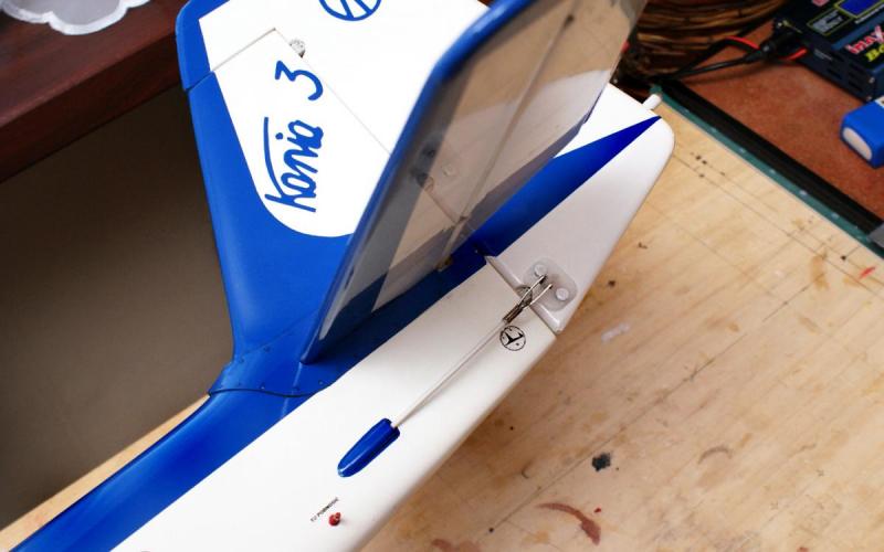

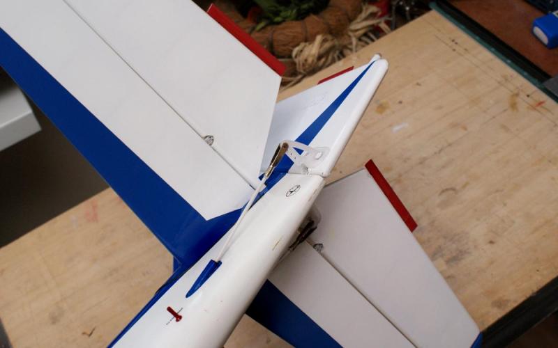

A ja mam parę drobnych kroczków - owiewka usterzenia i rurka.

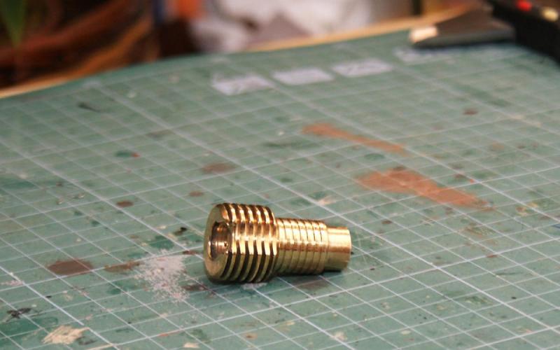

Kolega Piotr dostarczył przygotówkę do wykonania kopytka makiety silnika i trzeba zabierac się do pracy. Po dokończeniu kopytka zostanie wykonana forma do odlewania cylindrów.

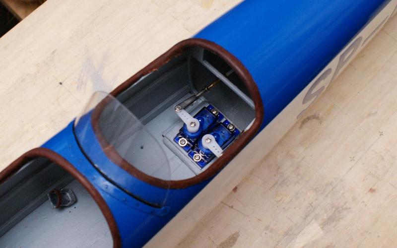

Serwka weszły ładnie pod fotel, tak jak planowałem :D .
A napoędy i dźwignie nawet zbytnio nie "zeszpeciły" kadłuba :rolleyes:
Pora powalczyć z klapką zamykającą luk na lipolki i można muśleć o składaniu całości.

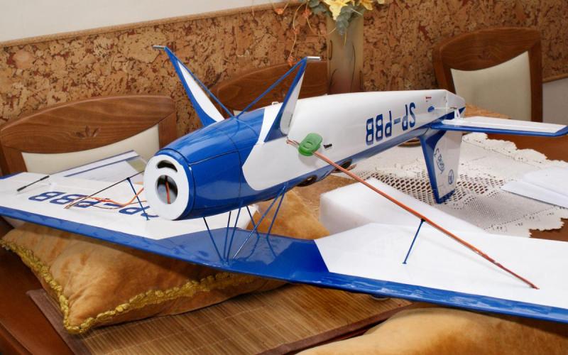

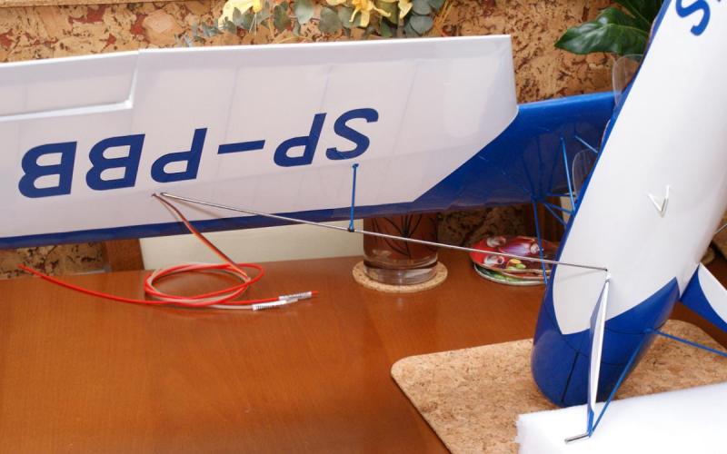

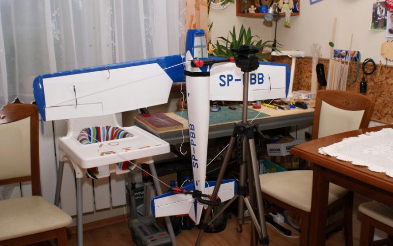

No i Kania została uskrzydlona - ruszyło wklejanie stojaka
A tak wygląda jedno z ciekawszych zastosowań statywu foto - konieczne było laminowanie od środka, a nie mogłem zruszyć ustawień.
Stojak wklejony, szkielet zastrzałów gotowy i wygląda na to, że koncepcja z kablami serw w zastrzałach była dobra.

Po małym odpoczynku wracam do tematu, dokończyłem zastrzały, kable udało się ładnie schować, a stojak jest taki jak trzeba.

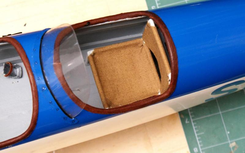

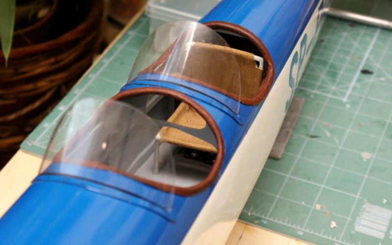

Udało mi się trochę powalczyć z przednią kabiną.
Zrobiłem zarys zbiornika paliwa i pedały.
Koła niestety są do latania z trawy :unsure: , ale może kiedyś dam mniejsze.
I tak mam zamiar zakończyć prace przy kabinie, dokładanie czegokolwiek więcej powoduje jedynie bałagan.
Kania poleciała, pozostała jeszcze do zrobienia makietka silnika, która jest w trakcie.

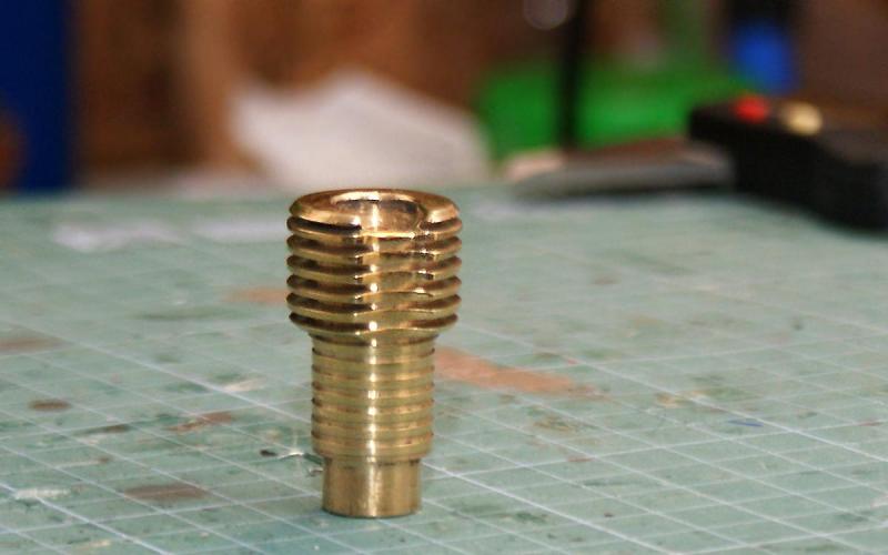

Pierwszy odlew cylindra tak wygląda:

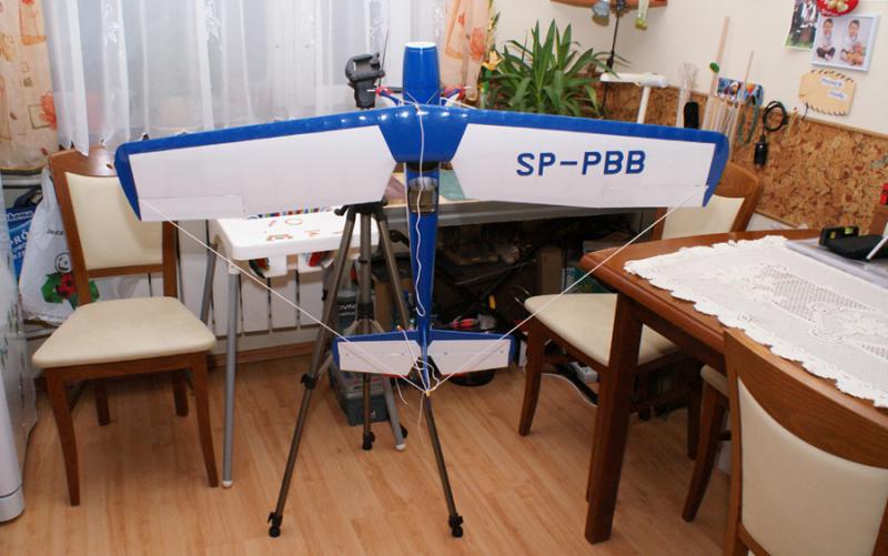

A tak Kania na trawie i w powietrzu:
Trzeba przesunąć minimalnie SC do przodu, ale to po wklejeniu cylindrów.
