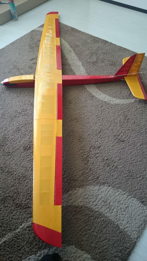

jarro_1 Opublikowano 12 Kwietnia 2014 Opublikowano 12 Kwietnia 2014 Czas na małe co nieco..jeszsze jeszcze troche..... Poznajcie się oto nowy " rumak" w mej stajni. Moskito ver 2

Mirek z Lublina Opublikowano 13 Kwietnia 2014 Autor Opublikowano 13 Kwietnia 2014 Witam Bardzo fajnie wygląda. Tylko dlaczego nie zaokrąglił Pan kabiny - przecież po to są tam wklejane listwy trójkątne, żeby ją ładnie obrobić? Ile waży model po oklejeniu? Jak tam SC - wychodzi w 75mm od krawędzi natarcia?
jarro_1 Opublikowano 14 Kwietnia 2014 Opublikowano 14 Kwietnia 2014 Pani Mirku, melduję - kabina zostanie ponownie zeszlifowana i oklejona -Pan każe .... Zważę model po powrocie z pracy a co do SC to to jeszcze potrwa, nie mam li pola jeszcze.
Mirek z Lublina Opublikowano 14 Kwietnia 2014 Autor Opublikowano 14 Kwietnia 2014 Witam. Ja nic nie każę tylko radzę , i wolałbym bez tego " Pana" . Za LIPola można dodać ciężarek i też można wstępnie sprawdzić SC. Chodzi mi o sprawdzenie, czy daje się wyważyć , bo wg mnie - tak.
