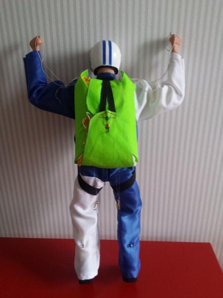

witk45 Opublikowano 28 Kwietnia 2017 Autor Opublikowano 28 Kwietnia 2017 Witam wszystkich zainteresowanych Właśnie dokończyłem budowy rc skoczka roboczo nazwanego "Maniek" (Bazi) Wykorzystuję "pradawną " czaszę produkcji najlepszego z najlepszych, kolegi maystra o nazwie F2 Masa gotowego skoczka wynosi 1, 097kg z możliwością powiększenia(doczepki masy na brzuchu-środku ciężkości) Rozmiar skoczka wymusił budowę nowego dropboxa. Teraz mam dwa i jeżeli tylko jakiś odważny właściciel/pilot dużego samolotu zechciałby je podczepić......byłoby niesamowicie Po doczepieniu głowy i systemu zaczepień: Po ubraniu i uzbrojeniu: A teraz niech tylko ustaną huragany i skaczemy!!!!!

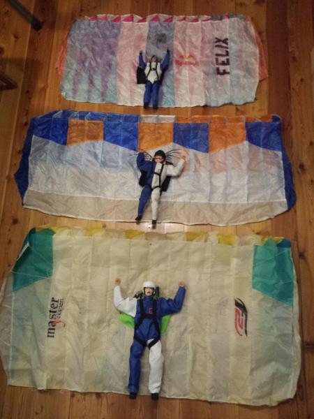

witk45 Opublikowano 5 Maja 2017 Autor Opublikowano 5 Maja 2017 Wyczekując bezwietrznej i bezdeszczowej wiosny.... Przedstawiam zespół rc skydivers..... "ICH TROJE" :lol: :lol: Ech.......zrzucić całą trójkę równocześnie
