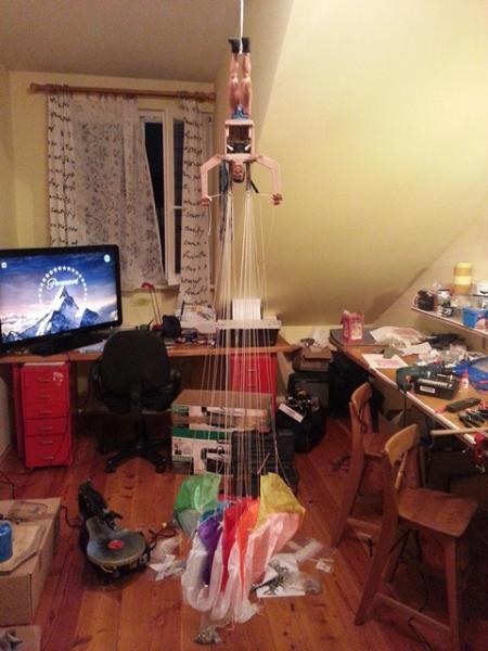

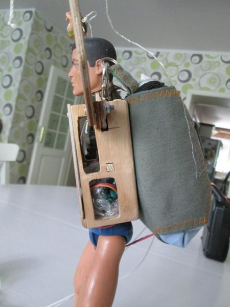

Nie zaniechałem zadania ale nie jest lekko. Coś tam zbudowałem ale czasza z latawca to faktycznie nie jest TO!
Niby leci postępowo, czasem opada pionowo w dół, z wiatrem jak odrzutowiec, pod wiatr staje,  ale ZERO sterowności. Będę poprawiał linki główne i sterowe bo zauważyłem " w praniu" parę błędów konstrukcyjno- montażowych ale cudów nie oczekuję.
No i ta masa (1,10kg) i wielkość! Jakiś "szerpa" a nie diver :o Plus takich nóg taki, że gdy raz zaglebił z poplątaną  czaszą to pięknie zamortyzowały!!!
Z Action mana tylko głowa, buty i dłonie. Ale to w drugiej wersji. Bo juz wiem, że będzie!!!
Tak więc czaszy nowej na gwałt szukam ;)

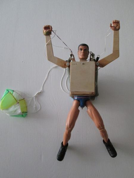

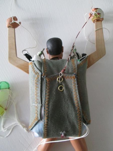

Podglądając światowy rc skydiving zauważyłem, że ich czasze po otwarciu w większości są ciut eliptyczne-moja sprawia wrażenie nadmuchanego materaca. Przerobiłem trochę olinowanie i mocowanie linek serowniczych w tym celu. W tym tygodniu powienienem wiedzieć co to dało. Zmodyfikowałem też skoczka. Idzie to w kierunku niestety (dla mnie) spradzonych opracowań np Bazi. Nogi mu skręciłem tzn ustabilizowałem żeby nie wywijały się we wszystkie strony - szkoda-taki był znich fajny amor  ;)  Doczepiłem gumki żeby miał je do przodu po otwarciu i zamocowałem gumkę do odciągania głównego wyłogu do tyłu po otwarciu. To znaczy: spakowany do skoku nogi ma jak do pozycji płaskiej w opadaniu, po otwarciu plecaka wysunięte są do przodu. Bo spadochron gość otwiera sobie ręką.

w moim skoczku trzecie serwo służy do otwierania spadochronu,Baziego wypuszczam zdalnie z samolotu za pomocą specjalnego zaczepu sterowanego serwem.

Nie ukrywam, że masa mojego wynika z jego mocarnych nóg. Nastepny będzie węższy, z trzema serwami, mechanizmem ręki(trochę liczę na ...wskazówki ;) )a pakiecik zrobię i umieszczę go w nogach i dopiero wtedy ewentualnie dociążę.

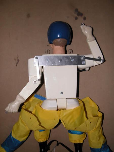

Ale mam prośbę. Zrozumiem odmowę - w końcu Twoja ciężka kasa. Dałbyś opis i ewentualne foto wnętrza Baziego? A jak silne serva do rąk ma w środku - mini czy standard? No i męczy mnie rozwiąznie budowy plecaka i jego otwierania. Opis i foto?
Wczasuję się ale po nocach śnią mi się różne rozwiąznia :lol:
Zamawiam właśnie większe serwa i będę przerabiał ręce na ruchome ale według tego wzoru:
Łatwiej mi będzie przerobić to co mam. Tak mi się wydaje, że różnica polega na tym, że Twój ma ukryte te cięgna wew. ręki, tak?

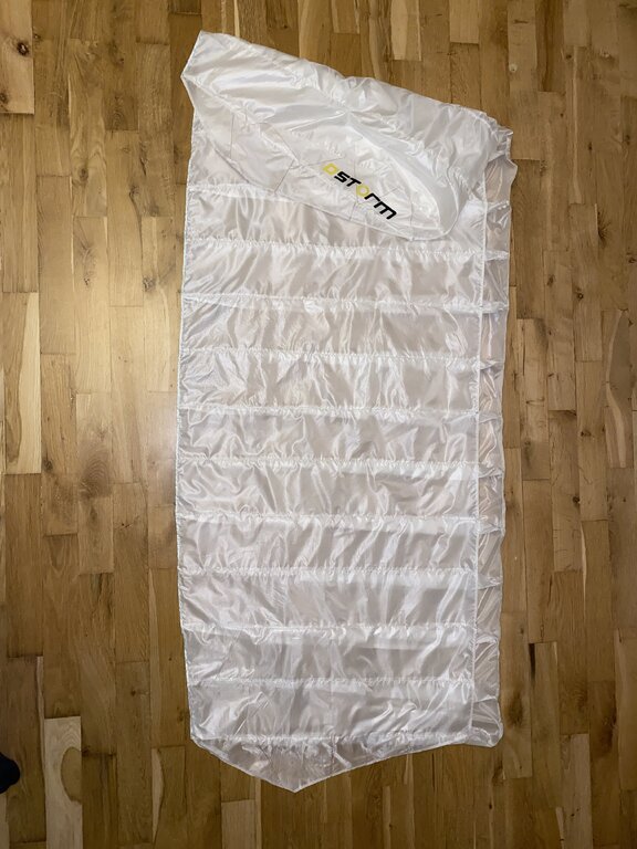

Witek,spokojnie  :D .napisałeś że jesteś na wczasach więc nie chcę ci przeszkadzać w wypoczynku.skoro jednak myślisz nad tematem to mam dobre wieści.czasza ma wymiary 130cm x 68cm .
postaram się jutro zrobić fotki spadochronu ,baziego i plecaka.
jeśli chcesz to nagram filmik ukazujący działanie skoczka  :) .
w skoczku siedzą serwa standard,jeśli dobrze pamiętam to takie :
http://www.hobbyking.com/hobbyking/store/__31552__HXT_10kg_Servo_metal_gear_55g_10kg_16sec_EU_warehouse_.html?strSearch=hxt
