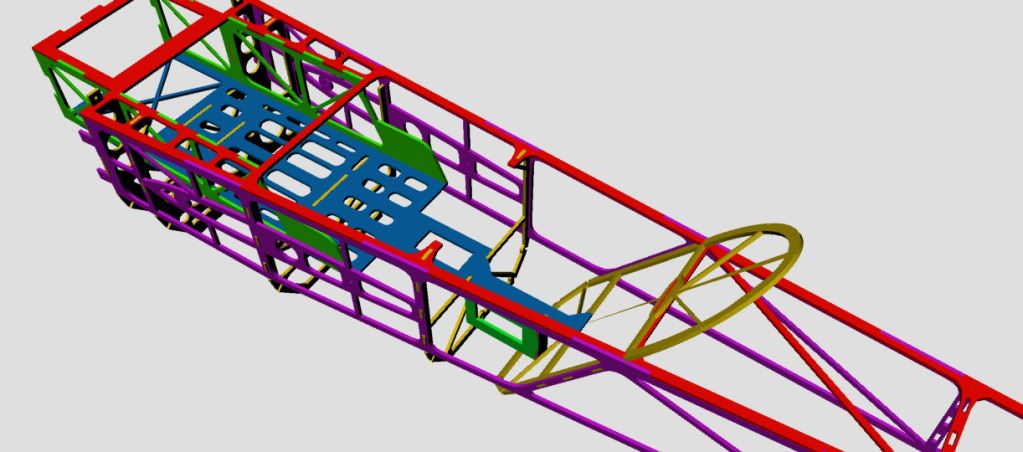

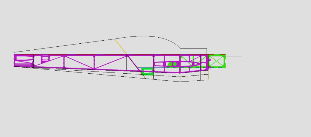

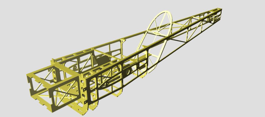

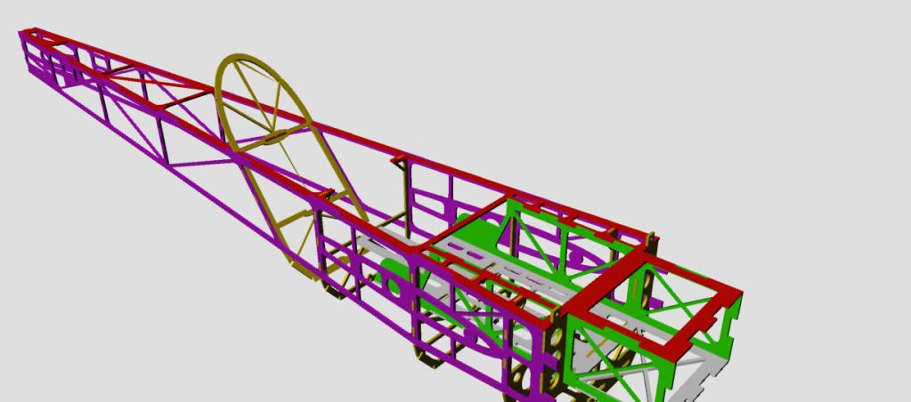

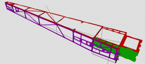

sak122 Opublikowano 22 Grudnia 2011 Opublikowano 22 Grudnia 2011 Czołem Jako że katana ma się dobrze, i jest na etapie końcowym budowy, a jak wszyscy wiemy modelarstwo uzależnia od dwóch tyg rysuję takie coś - wiem że nie obędzie się bez krytyki - na to liczę. Pewna osoba powiedziała mi ostatnio, że moje efekty projektowania wyglądają coraz lepiej, a za 50-tym razem będzie już tak jak powinno ( zobaczymy ) - jest to mój 3-ci projekt - w takim razie jeszcze 47 :jupi: Przejdźmy do konkretów , rozp - 58", dł - 1450mm, waga - i tu chciałbym aby niemożliwe stała się możliwe - chciałbym w 1,6 - 1.7 kg do lotu - stosując lekkie wyposażenie, lekką konstrukcję , oraz lekkie pakiet 5S ( powiedzmy że 3000mah) jest to możliwe. Staram się w tym modelu wykorzystać materiały, aby tworzyły mocne i sztywne połączenia ( wyciągam wnioski z krytyki Sławka) Oto efekt mojej dwutygodniowej pracy: ( cięcie przewiduję na koniec lutego) Domek na sztywno połączony z rurą. Cały czas analizuje to, co dotychczas narysowałem, staram się oszczędzać na wadze ale nie za cenę wytrzymałości konstrukcji. Ster kierunku oraz wysokość napędzana za pomocą pull-pull - rozwiązanie to podejrzałem w Yaku55GB-models Jeżeli kogoś temat zainteresuje, to będę go ciągnął, a jeżeli nie, to do zamknięcia.

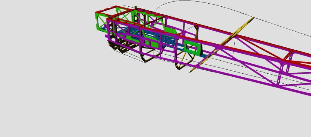

pawel66 Opublikowano 22 Grudnia 2011 Opublikowano 22 Grudnia 2011 Dodawaj screeny w wyższej rozdzielczości albo odnośniki to większych.
radek872 Opublikowano 22 Grudnia 2011 Opublikowano 22 Grudnia 2011 Jeżeli chcesz uzyskać taką masę co przy 5s 3000mah będzie graniczyło z cudem, to ten domek silnika powinna zastąpić węglowa klatka z rurek lub prętów.Już na samym starcie jesteś w plecy z 60g. Mocno odchudzony model 1,5m waży około 2100g nie wiem jak chcesz zbić 400-500g musiałbyś się pozbyć wyposażenia.

sak122 Opublikowano 23 Grudnia 2011 Autor Opublikowano 23 Grudnia 2011 pawel66 wzoruję się poniekąd na extrze PA oraz na extrze z Extream Flight, co do domku, to Radku - masz rację, domek będzie z rurek i prętów węglowych, czytałem ostatnio na rcgroups temat extry 58" z EF - jakiemuś gościowi wyszła do lotu 1800g - tyle że w extrze EF jest dość bogato nadłożone materiału, ja staram się zdejmować ile się da ( ale tak jak pisałem, nie za cenę wytrzymałośći), moja konstrukcja to typowa klatka, w całości zamknięta od góry ( to, o czym Sławek wspominał w temacie katany), od spodu poprowadzone będą listwy sklejkowe ( podobnie, jak w SU Sławka), radek872 nie zabardzo rozumię, co masz na mysli z tym szczurem Mam założenie, żeby pusty model ważył w granicach 1000-1200g. Jak wyjdzie - zobaczymy, przede mną jeszcze wiele tyg rysowania i poprawiania, mam nadzieje na dobry model do 3D, licze na wasze wsparcie i pomoc, widze ze temat ktos tam czyta, w takim razie ciągne

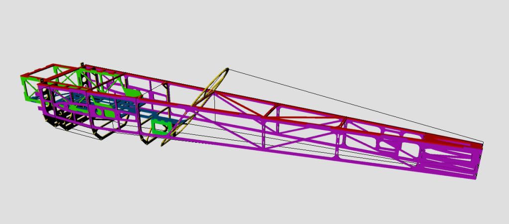

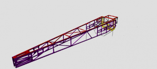

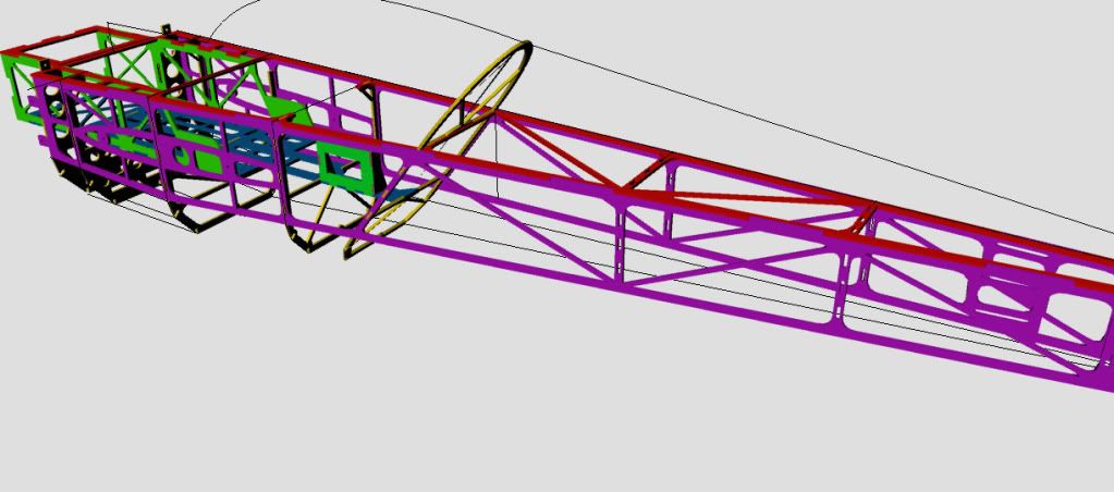

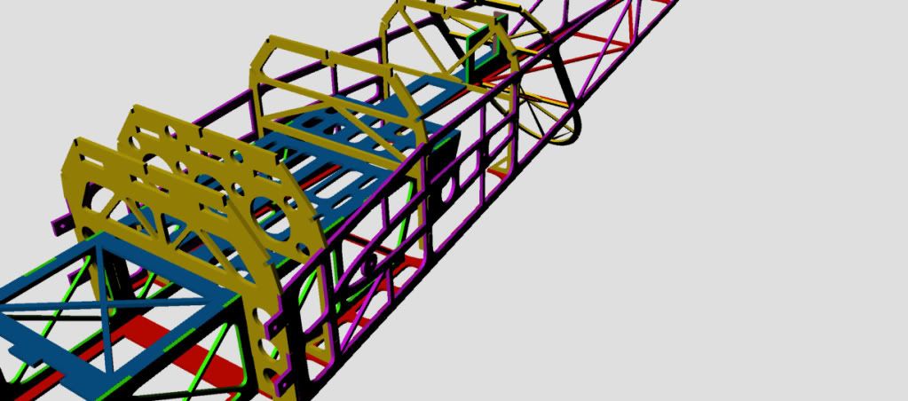

sak122 Opublikowano 23 Grudnia 2011 Autor Opublikowano 23 Grudnia 2011 Radek 2m i tylko 6S - nie za ubogo, do 2-metrówek to coś koło 8S, model 1.8 m juz mam, chciałbym coś mniejszego, przeskalować nie problem, problem zmniejszać wszystkie offsety, itp -roboty przy tym że ho ho szczur - kadłub extry wyglądajacy jak sztyl od miotły.Długi jak miesiąc chudy jak wypłata :mrgreen: :rotfl: :jupi: :lol2: ikonek brakuje, żeby wyrazić moją radość po Twoim poście EDIT: ponad 2 tyg rysowania, a ja mam dopiero 5 wręg :ble: - panowie jak myślicie, da rade jeszcze zejść z grubości ścianek wręg, czy zostawić? Chciałbym zrobić w dosłownym znaczeniu tego słowa "latająca gazetę" W temacie kolegi Gulion katana 1400mm, leszek-bart pisał że robił model ( katanę ) coś koło 1400mm i wychodziło mu 1700g do lotu, czyli teoretycznie też ma takowe szanse Na życzenie Pawła, fotki w większej rozdzielczości : Extra zaczyna nabierać kształtów znowu EDIT:

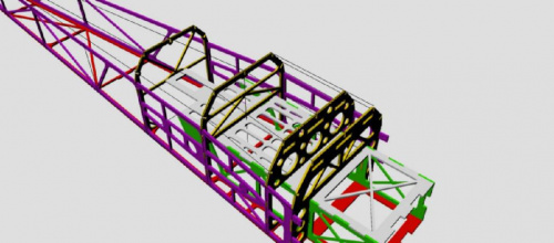

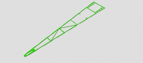

sak122 Opublikowano 24 Grudnia 2011 Autor Opublikowano 24 Grudnia 2011 Zastosuj ten od Wicherka , na 100% Ci wystaczy :twisted:Sławku wiesz co zrobić żeby nie mówić głupich rzeczy?nic nie mówić.... a profil wicherkowy pozostawię do Twojej dyspozycji, tyle masz pomysłów na modele, że na pewno zanim pokończysz te co pozaczynałeś, to jeszcze jakiegoś wicherka ulepisz ps. przerobiłęm półkę na serwo do wysokości - widziałem w yaku GB że nie była ona dośc wytrzymało osadzona, zobczymy jak będzie tutaj. a tak po za tym to: Życzę wszystkim forumowiczom zdrowych, spokojnych, radosnych świąt Bożego Narodzenia, wielu nowych modeli pod choinką oraz tyle samo startów co lądowań.

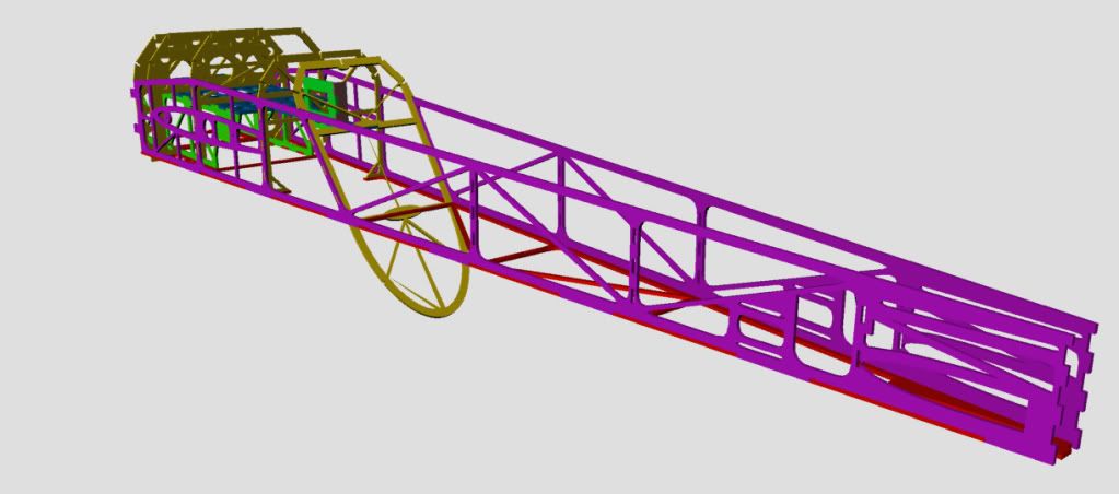

sak122 Opublikowano 24 Grudnia 2011 Autor Opublikowano 24 Grudnia 2011 radek872 a jakie wyposażenie mógłbyś od siebie zaproponować do tej extry ( oprócz AXI - za drogie ) bo ja myślałem nad takim: http://www.sklep.modelarnia.pl/index.php?p3428,pulso-x4120-20 http://www.sklep.modelarnia.pl/index.php?p3429,pulso-x4120-18 http://www.perfecthobby.pl/detale.html?id=3752 który z tych byłby najlepszy, bo ja tak myślę, że gdyby mi się udało pusty zrobić w wadze 1000g - można by mniejszy motorek wsadzić. Nawet pokusić się nie o 5S a o 4S. muszę również wybrać jeden z pośród dwóch poniższych profili skrzydeł: a tak po za tym to dorysowałem kolejną wręge kadłuba ( wręga dzielona na pół, oddzielnie dół i oddzielnie część garbu) co do profilu to się waham jeszcze żeby na przykład na początku skrzydeł dać NACA63A10 a przy końcówce ten z pierwszego żebra co pokazałem na górze? Ma sens takie rozwiązanie? Chciałbym, żeby ten model miał dobre właściwości lotne, i dlatego zależy mi na doborze odpowiedniego profilu do 3D.

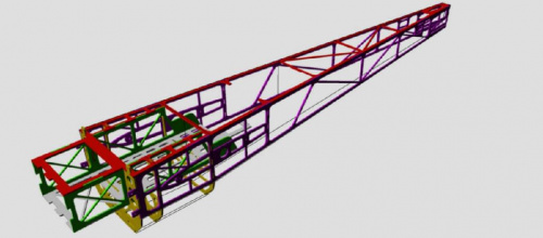

tikicaca Opublikowano 25 Grudnia 2011 Opublikowano 25 Grudnia 2011 Domek i boczki kadluba sa wycinane ze sklejki? Te rozporki w nich sa wstawiane z listew, czy wycinane razem ?
sak122 Opublikowano 25 Grudnia 2011 Autor Opublikowano 25 Grudnia 2011 Cały kadłub to sklejka 2.5mm, Rozpórki sa wicinane razem, ale ja i tak na 99% domek odetnę, i zrobię jak radził Radek - rurki węglowe ( nie wiem jeszcze jakiej grubości) + wręga silnikowa laminat 2mm.
