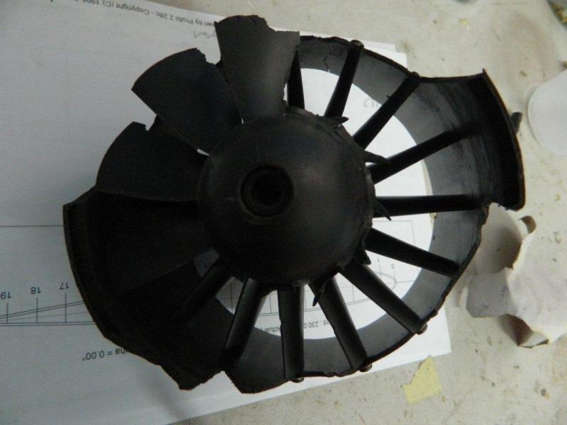

paulusr Opublikowano 6 Stycznia 2012 Opublikowano 6 Stycznia 2012 Kalkulator w łapkę,parę cyferek i okazuje się że turbinka kręciła się 58600 obr/min.Co najmniej o 6500 za szybko i materiał zaczął się rozciągać.Jutro znowu rozmontowanie ,powtórne ważenie.Mhm ... Jak to policzyłeś? 58600 obr/min. to dużo... Na oko jakieś 1.5-1.8 kWNie da się wyważyć rotorka na wyważarce do smigieł itp. Szczególnie pod taaaakie obroty Potrzebne jest jednak wyważanie dynamiczne. Potwierdzają to "nowe rotory" z Wemoteca i Vasy. Chodzą jak trzeba. Za 17 Euro można kupić rotor od mini fan Pro - skończą się problemy z łożyskami. Gruby wał nie zawsze jest rozwiązaniem :wink: a miałem ciekawy przypadek z C/S czterołopatowym: W około 75% gazu - ciąg niecałe 1200g, ale po dołożeniu 100% ciąg spadł do około 900g. I to jest chyba przeciągnięcie łopatek wentylatora.. (Na silnikach odrzutowych, przeciągnięcie łopatek sprężarki to nic innego jak pompaż. A wtym przypadku..? :mrgreen: )Co do sprawności takiej turbiny to nie zależy ona tylko od kąta łopat - Prawidłowy wlot powietrza to 90 % sukcesu. Inny jest pierścień wlotowy dla małych mocy a inny dla dużych (coraz bardziej ostry). Powodu spadku ciągu doszukiwałbym się jednak gdzie indziej. I jeszcze jedno. Co to za modele które potrzebują turbinek "High Speed". To znaczy że zwykłe są za wolne? Czy 200 -300 km/h strumienia to za mało? Wydaje mi się, że jest to zwykły chłyt martekingowy. Na pakiecie 4 s z turbinką Minifan, silnik 600W (inrunner) prędkość (z kalkulatora ) to ~220km/h.

waldi1973 Opublikowano 6 Stycznia 2012 Opublikowano 6 Stycznia 2012 Co do sprawności takiej turbiny to nie zależy ona tylko od kąta łopat - Prawidłowy wlot powietrza to 90 % sukcesu. Ależ oczywiście zgadzam się w 100%. Czynników decydujących o sprawności turbiny jest mnóstwo. Jednak jeśli miało miejsce takie zjawisko jak opisałem, to jedyne co przychodzi mi do głowy, to właśnie przeciągnięcie łopatek. Czyli napęd powinien być sprawniejszy przy pewnej już prędkości.
RobertK Opublikowano 7 Stycznia 2012 Opublikowano 7 Stycznia 2012 Nie da się wyważyć rotorka na wyważarce do smigieł itp. Szczególnie pod taaaakie obroty Potrzebne jest jednak wyważanie dynamiczne. Dodam jeszcze że czasem mimo prawidłowego wyważenia łopatki wentylatora z racji asymetrii bądz różnicy w jednorodnosci materiału odkształcają się różnie i wówczas drgania będą wystepowały.
