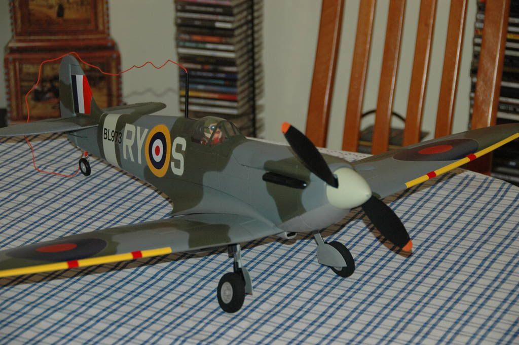

Mars_2000 Opublikowano 9 Października 2007 Autor Opublikowano 9 Października 2007 W końcu to model zrobiony z EPP Poważnie? Wcale tego po nim nie widać :wink: Edit A możesz zrobić np tak: Obrazek AlfaModel robi z polistyrenu, a EPP to rodzaj polipropylenu Tak. Pomyliłem się pisząc EPP a mając na myśli polistyren. Zawsze byłem z chemią na bakier... PS. Mój Spitt tak nie umie :oops:

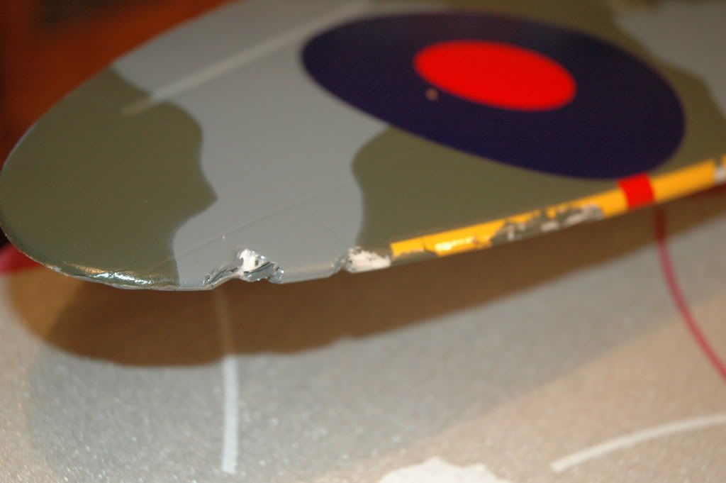

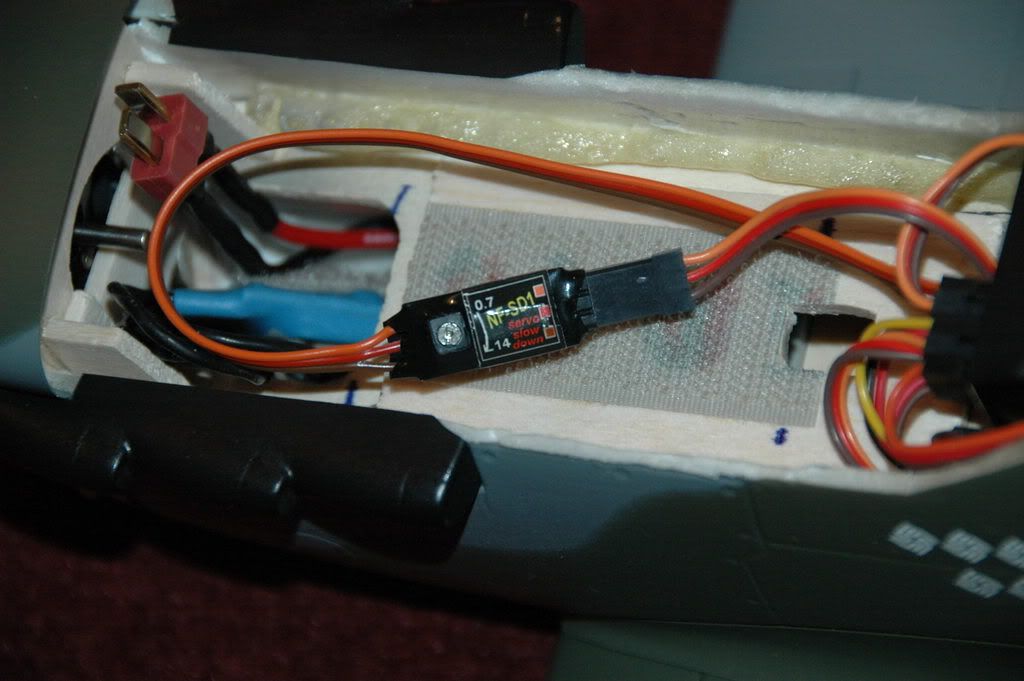

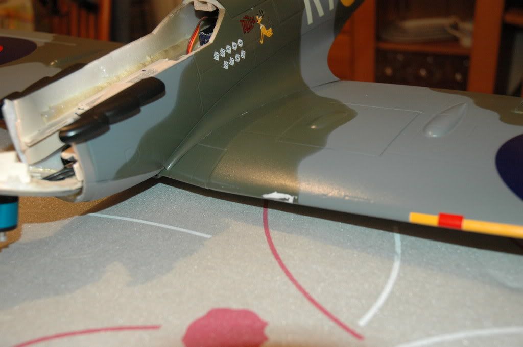

Mars_2000 Opublikowano 14 Października 2007 Autor Opublikowano 14 Października 2007 No to dzisiaj nadeszła ta chwila, kiedy pogoda sprzyjała dokonaniu pierwszego oblotu Spittfire'a. Ostatnie sprawdzenia dokonane, silnik 2/3 obrotów i siuuuu w górę. Ależ ten ptaszek jest pierońsko szybki :shock: :shock: :shock: . Ledwo puszczony a on już jest daleko ode mnie. Niestety, sprawdziły się moje najgorsze przewidywania co do sterowalności. Jest bardzo wrażliwy na najmniejsze nawet wychylenie drążków, a ja mam niestety aparaturę bez dual rate/expo...Efektem był bardzo niespokojny lot, który zakończył się crashem.... W pewnym momencie przewaliłem go po prostu lotkami przy nawrocie przez co rymsnął z jakiś 10 metrów w ziemię. Myślałem, że nie będzie z niego co zbierać, ale w myśl powiedzenia że "głupi ma szczęście", to dzisiaj ucieszyłem się że los sprawił, że byłem tym "głupim" :devil: Samolot wpadł mi prosto w stertę ułożonych gałęzi w ten sposób, że siłę uderzenia wzięły na siebie skrzydła, a nie kadłub z silnikiem (ten zmieścił się/ułożył się dokładnie pomiędzy gałęziami). Jednak masa silnika przy tym gwałtownym zatrzymaniu spowodowała jego wyrwanie z kadłuba wraz z firewallem. Same skrzydła tak naprawdę niewiele ucierpiały i wymagają jedynie kosmetycznych prac: Oprócz tego SW trochę oberwał. I tutaj pytanie do znawców tematu (chodzi o ostatnie zdjęcie): Jak wzmocnić SW w miejscu "łączenia" go z ogonem. Widać trochę na zdjęciu (zaznaczyłem to miejsce strzałką i linią przerywaną), że przy uderzeniu w ziemię ster się wygiął i materiał uległ "zmęczeniu" przez co od tej strony SW jest bardziej wiotki niż z drugiej. Boję się, że jak tak go zostawię, to złoży mi się za jakiś czas pod wpływem sił oporu powietrza. Myślę o jakimś pasku ze sztywnego lekkiego tworzywa naklejonego z jednej i z drugiej strony. Czy to dobre rozwiązanie ? Podsumowując, jestem zakochany w tym samolocie, jest świetny. I wbrew pozorom całkiem wytrzymały, ale póki nie nabędę nowej odpowiedniej aparatury to nie będę nim latał...Szkoda ryzykować. PS. Cała elektronika przetrwała włącznie z li-polkiem. I tutaj wielkie podziękowanie dla Marcela, Karanda i Choiny za uwagi dotyczące firewalla dla baterii. Dokonałem sugerowanych poprawek, dzięki czemu myślę bateria nie nadziała się na ośkę silnika. THX !

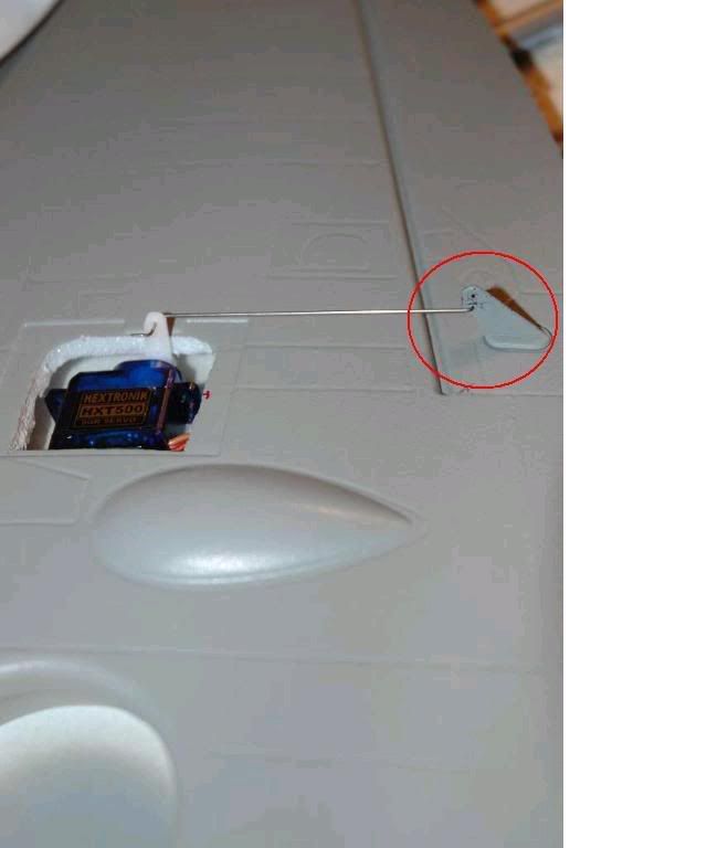

Ładziak Opublikowano 14 Października 2007 Opublikowano 14 Października 2007 Jest bardzo wrażliwy na najmniejsze nawet wychylenie drążków, a ja mam niestety aparaturę bez dual rate/expo...Efektem był bardzo niespokojny lot, który zakończył się crashem....[...] póki nie nabędę nowej odpowiedniej aparatury to nie będę nim latał...Szkoda ryzykować. Możesz zmniejszyć zakres wychyleń zmieniając miejsce mocowania popychacza na orczyku serwa lub dźwigni lotki/steru. Ładny modelik!
Mars_2000 Opublikowano 14 Października 2007 Autor Opublikowano 14 Października 2007 Możesz zmniejszyć zakres wychyleń zmieniając miejsce mocowania popychacza na orczyku serwa lub dźwigni lotki/steru. No niestety, nie da się bardziej. Popychacze na orczykach serw lotek są już umieszczone najniżej jak tylko to jest możliwe. To samo dotyczy dźwigni w lotkach. Ale spoko...negocjuję już z żoną "kredyt rodzinny" na MX-16 i myślę że niebawem w końcu kupię tę aparaturkę z nadziejami że uda mi się wówczas poskromić tę malutką bestyjkę.
cobra Opublikowano 15 Października 2007 Opublikowano 15 Października 2007 To samo dotyczy dźwigni w lotkach. Aby zmniejszyć czułość sterowania, snapy na dźwigniach lotek powinny być zamocowane jak najdalej .
Mars_2000 Opublikowano 15 Października 2007 Autor Opublikowano 15 Października 2007 Aby zmniejszyć czułość sterowania, snapy na dźwigniach lotek powinny być zamocowane jak najdalej . No tutaj coś się da jeszcze zrobić. Co prawda mam jedno oczko do dyspozycji w fabrycznej dźwigni, ale chyba to na niewiele się zda :? Alternatywą jest zmiana całych dźwigienek lotek na dłuższe.
hubert_tata Opublikowano 15 Października 2007 Opublikowano 15 Października 2007 Przy serwie daj bliżej osi (jak trzeba, to najwyżej powiększ "szparę" w pokrywce wnęki na serwo).
cobra Opublikowano 15 Października 2007 Opublikowano 15 Października 2007 A na tej dźwigience od serwa nie da się już bliżej? Może wywiercić dodatkowy otworek? A czy w swoim radiu możesz ograniczyć wychylenia serwa?

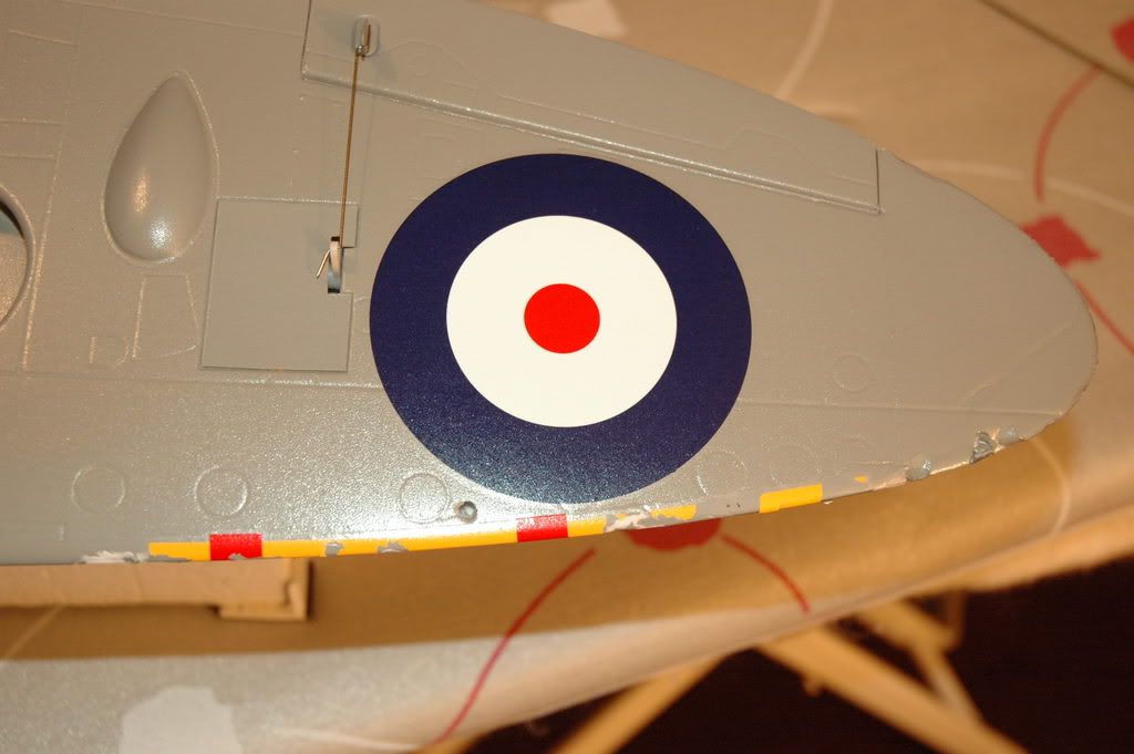

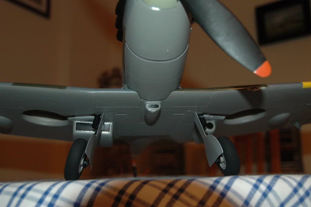

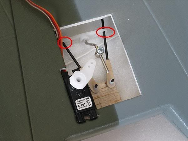

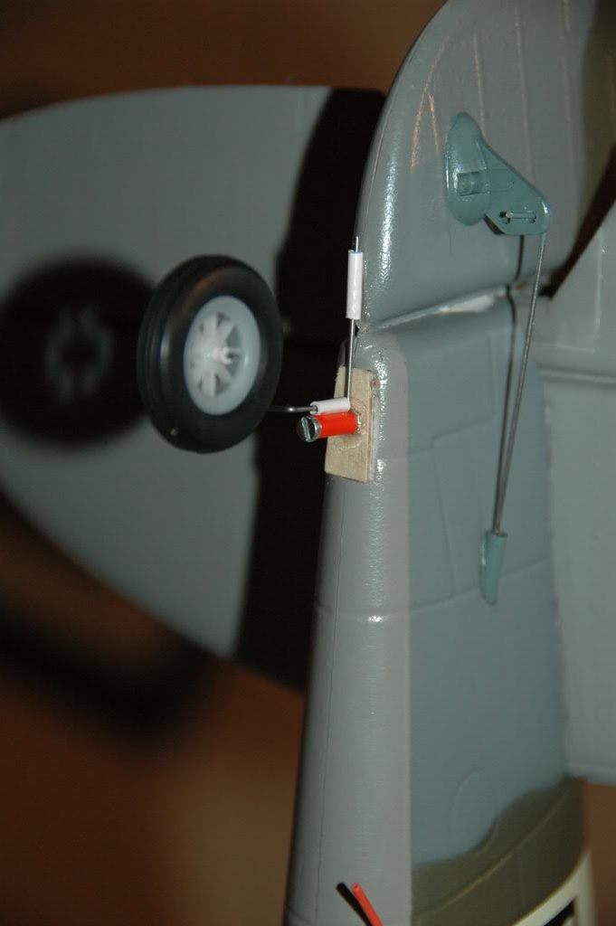

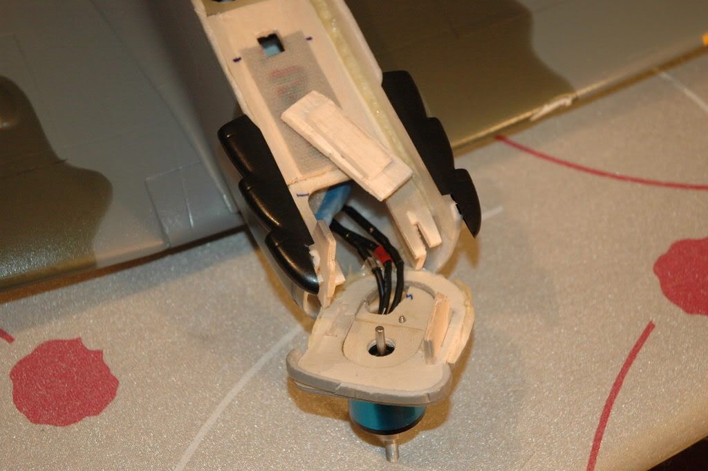

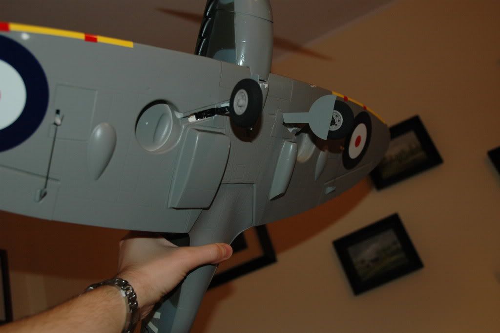

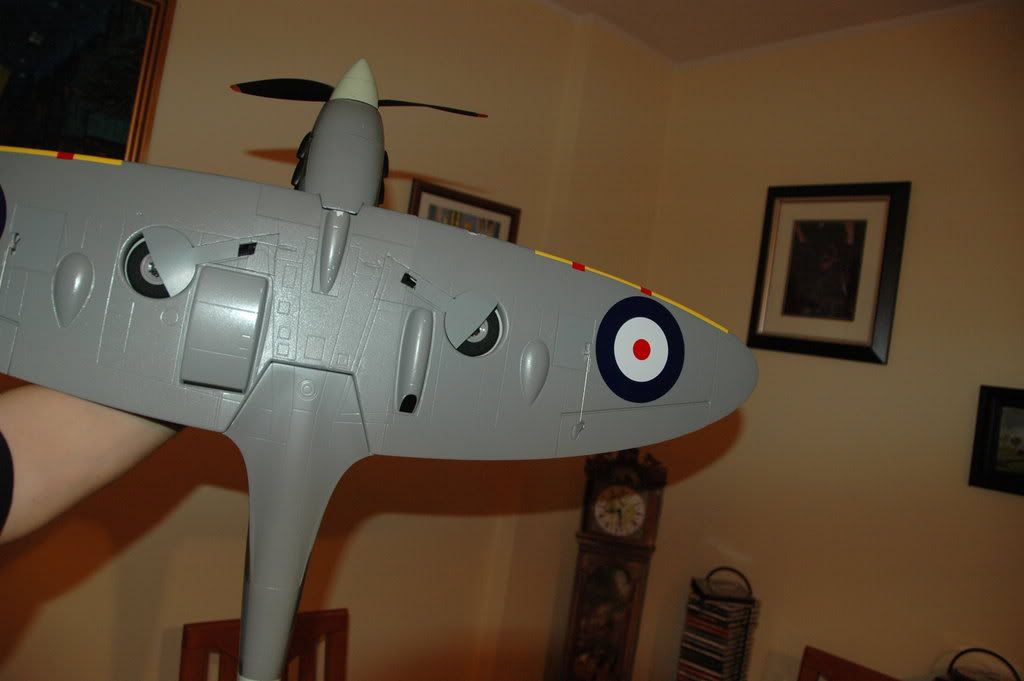

Mars_2000 Opublikowano 8 Grudnia 2007 Autor Opublikowano 8 Grudnia 2007 No dobra...trochę wody upłynęło w rzekach i temat mojego ptaszka "przysechł". Prawdą jest, że nie za bardzo miałem ochotę zabierać się za niego nie posiadając odpowiedniej aparatury do jego obsługi (co pisałem wcześniej - brak expo/dual rate). W końcu takową nabyłem i zdecydowałem się podejść do samolotu na nowo. Po odbudowie wyrwanego firewalla na silnik oraz uzupełnieniu ubytków w skrzydłach zabrałem się za ruchome podwozie - modyfikację opisaną szczegółowo przez producenta. Zainteresowanych rozwiązaniem konstrukcji podwozia odsyłam pod ten link: http://www.alfamodel.cz/ do działu "Products" i wybraniu samolotu Spitfire. Aby je zrobić należy nabyć cały 2-częściowy zestaw + kółka piankowe. Ja dołożyłem jeszcze "ponadstandardowy" moduł opóźniacza serwa, aby ruch podwozia był bardziej realistyczny. Tu na zdjęciu: Efekt końcowy jest takowy: http://s220.photobucket.com/albums/dd163/Mars_2000/?action=view¤t=Spitfire_podwozie_1.flv Tu podwozie na zdjęciach: Dzisiaj zrobiłem jeszcze tylne kółko sterowane za pomocą SK. Dodatkowo, jest ono rozmontowywane, dzięki czemu mogę uniknąć uszkodzenia (oderwania tegoż kółka) wybierając latanie w wersji ze startem z ręki i z lądowaniem na tzw. "brzuchu". Obecnie została mi drobna wykończeniówka farbkami i model gotowy. Relacja z oblotów wkrótce...
hubert_tata Opublikowano 8 Grudnia 2007 Opublikowano 8 Grudnia 2007 Bardzo chytrze wymyślili ten mechanizm podwozia. Z płynnością ruchu są problemy, ale już gdzieś o tym dyskutowaliśmy - chyba tak musi być :?
Mars_2000 Opublikowano 10 Grudnia 2007 Autor Opublikowano 10 Grudnia 2007 Bardzo chytrze wymyślili ten mechanizm podwozia. To prawda. Sprytnie, ale dość "upierdliwie, bowiem z racji tego że samolot jest dość mały, to i mało miejsca jest na wmontowanie całego układu. Trzeba nieźle się nagimnastykować, aby to zadziałało i nie kolidowało z innymi elementami wyposażenia. Z tym był właśnie największy problem. Bowiem zastosowałem "zwykłe" serwo 9-o gramowe przez co 2 inne serwa leżące bezpośrednio nad nim (od SK i SW) potrafiły w pewnej kombinacji "zahaczyć" się o orczyk tego podwoziowego. Najlepsze, byłoby tutaj tzw. serwo niskoprofilowe. Ostatecznie rozwiązałem swój problem robiąc głębszy unik całym mechanizmem w skrzydło odchodząc od osi. Z płynnością ruchu są problemy, ale już gdzieś o tym dyskutowaliśmy - chyba tak musi być :? Chyba nie musi...wszystko zależy od "luzów" w otworach orczyka wymuszającego ruch mechanizmu podwozia (zaznaczyłem to na poniższym zdjęciu). Im mniejszy, tym równiej całość chodzi. Niestety, ja lekko zwiększyłem te luzy "świadomie", gdyż stosując spowalniacz serwa mechanizm potrafił się zacinać. Bez spowalniacza wszystko chodzi jak należy - równo, tylko że wówczas ruch chowania i wysuwania podwozia traci na realności. Jest zdecydowanie za szybki. Cóż...coś za coś...
