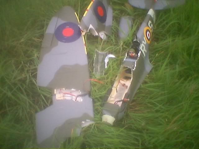

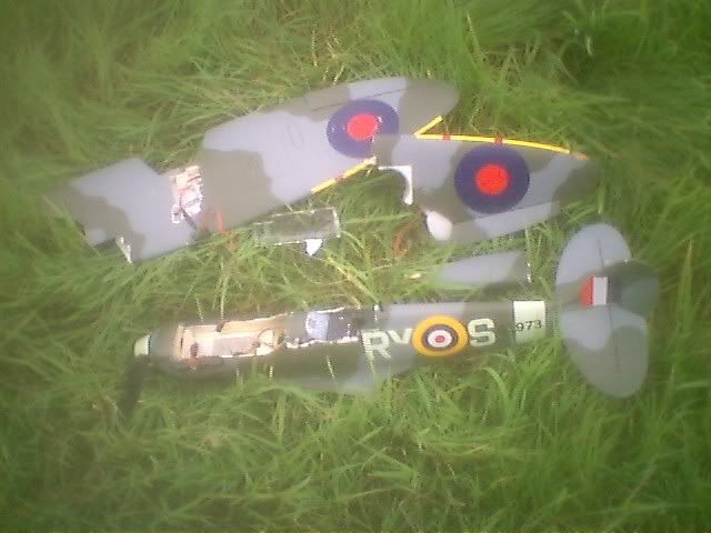

Mars_2000 Opublikowano 6 Września 2008 Autor Opublikowano 6 Września 2008 Cóż... To chyba koniec tego wątku. Dzisiaj podczas idealnej pogody w trakcie kolejnego lotu bojowego mój Spitfire w niewyjaśnionych okolicznościach zaliczył śmiertelny w skutkach kontakt z matką ziemią. Prawdopodobną przyczyną były zakłócenia, gdyż lot odbywał się w nowym - wcześniej nie sprawdzonym terenie. Raptem, model zaczął fiksować i nie byłem w stanie go wyprowadzić z korkociągu w jaki wpadł. Z pewnością nie był to błąd pilota. Był świadek (bywalec tego forum) który zapewne potwierdzi tę wersję. Szkoda mi tej maszyny, bo latała naprawdę uroczo i świetnie prezentowała się w locie. Jestem trochę smutny... :cry: i to dodatkowo, bo dopiero co sprowadziłem sobie do niego parę części zamiennych prosto od producenta, aby "odświerzyć" mu już lekko sfatygowany wygląd. O to jego "najnowszy" wygląd: :cry: :cry: :cry: Wiem jedno, nie był to ostatni samolot z firmy AlfaModel. Jak tylko wpadną jakieś wolne pieniądze, to kupię kolejny i chyba znów będzie to Spitfire...
Mareq Opublikowano 6 Września 2008 Opublikowano 6 Września 2008 E no... Na moje oko to nie jest tak koszmarnie rozwalony. Odbudowa powinna być w miarę prosta. Jakbyś go chciał wyrzucić na śmietnik to mogę się nim zaopiekować
remzibi Opublikowano 6 Września 2008 Opublikowano 6 Września 2008 Jako nieszczesny swiadek tej katastrofy , skladam kondolencje - jednak po ochlonieciu z emocji - i sporej ilosci kleju polimerowego - proponowal bym sprobowac go zreanimowac - nie musi byc znowu sliczny - ale jestem pewien , ze bylby zdolny do nastepnego lotu . Jako potencjalna przyczyne katastrofy , stawiam na kabel anteny odbiornika - odkleil sie od statecznika pionowego i prawdopodobnie okrecil na kadlubie . Co do ewentualnych zaklocen - latam tam prawie codziennie (i to e-sky'em) i jak do tej pory byl z tym spokoj , ale jak zwykle niczego wykluczyc nie mozna . Mimo wszystko zostaje przy luznej antenie .
hubert_tata Opublikowano 6 Września 2008 Opublikowano 6 Września 2008 Szkoda modelu PS Wydaje mi się, że Remzibi dobrze obstawia Dobre prowadzenie antenki pomagało mi w 90% "niewytłumaczonych" zakłóceń. Z tymi pozostałymi 10% jest już zupełnie inna bajka - jeżeli ułożenie antenki nie pomaga, to mamy konkretny problem na długie wieczory.
Mars_2000 Opublikowano 6 Września 2008 Autor Opublikowano 6 Września 2008 Szkoda modelu Nie szkoda. Bo na chłodno, jak oceniłem uszkodzenia, to doszedłem do wniosku że da się go naprawić. Właśnie skrzydło zostało już całe sklejone. Jutro zabieram się za kadłub. Pewnie zyska z 20-30 gram na wadze i trochę straci na urodzie, ale latać on jeszcze będzie. Nie na darmo wydałem tydzień temu kasę na sprowadzenie nowej osłony silnika i właz do baterii :mrgreen: PS Wydaje mi się, że Remzibi dobrze obstawia Dobre prowadzenie antenki pomagało mi w 90% "niewytłumaczonych" zakłóceń. Z tymi pozostałymi 10% jest już zupełnie inna bajka - jeżeli ułożenie antenki nie pomaga, to mamy konkretny problem na długie wieczory. Cóż. Tu mam swoją trochę odmienną teorię. Latałem tym modelem już dziesiątki razy z identycznym ułożeniem anteny (która też się wcześniej odklejała już od statecznika) i tym samym odbiornikiem (Futaba R319DPS). I nigdy nie było nawet "drgnięcia" serw. Jak pisałem wcześniej , dziś po raz pierwszy latałem nim w nowym terenie. Wydaje mi się, że tam "coś" zakłóciło sygnał, to zostało być może spotęgowane przez wilgotną ziemię (odbicia) i nastąpiła katastrofa. Z pewnością przeprowadzę w najbliższym czasie eksperyment w tym miejscu puszczając tam taniego depronolota i zobaczę czy efekt będzie identyczny czy nie.
Tomek Opublikowano 7 Września 2008 Opublikowano 7 Września 2008 A ja obstawiam przegrzanego BEC-a Dokładnie w ten sam sposób rozbiłem Łosia II , nagle wszystkie try poszły w jakieś niekontrolowane pozycje ,zero reakcji na ruchy drągiem. Ponieważ było dość wysoko zdołałem odzyskać ponownie nad modelem i próbowałem zawrócić nad lotnisko,niestety pierwsze dodanie gazu i znowu to samo,model wpadł w dziwną figurę tak jakby wszystkie stery poszły w maximum. Dlatego dziś w ten jeszcze większy upał się na latanie nie wybrałem, szkoda sprzętu. P.S. Łoś ucierpiał dużo mniej i nielicząc "mordy " i połamanych śmigieł, można powiedzieć ,że jest o.k.
Mars_2000 Opublikowano 7 Września 2008 Autor Opublikowano 7 Września 2008 A ja obstawiam przegrzanego BEC-a Dokładnie w ten sam sposób rozbiłem Łosia II , nagle wszystkie try poszły w jakieś niekontrolowane pozycje ,zero reakcji na ruchy drągiem. Ponieważ było dość wysoko zdołałem odzyskać ponownie nad modelem i próbowałem zawrócić nad lotnisko,niestety pierwsze dodanie gazu i znowu to samo,model wpadł w dziwną figurę tak jakby wszystkie stery poszły w maximum. Hmmmm...mniej więcej tak to wyglądało. Stery wychylone były na maxa, co w przypadku zwykłej utraty sygnału nie powinno się zdarzyć bo mam ustawiony "safemode" w odbiorniku. Ale skoro to BEC, to czemu by się przegrzał (pogoda ? parno ? 26C ?). Regiel, to Dynam 18A. Max. prąd na silniku jaki tam mam nie przekracza 10-12A i tylko 3 serwa 2x5g + 1x9g. Zresztą latałem może ze 2-3 minuty. Jeszcze dzisiaj zwróciłem uwagę na jeden drobny szczegół, który wczoraj w emocjach zaraz po rozbiciu zignorowałem. Mianowicie samolot poooooooszedł dziobem w dół i w takim położeniu go znalazłem. Ale kabel anteny z odbiornika dziwnie wgryzł się w ster wysokości... Fotki to obrazują: Czy możliwe jest, aby w trakcie lotu luźna końcówka anteny w taki sposób (i aż tak mocno) się "wgryzła" w ster i przez to być może go zblokowała?
Eryk Opublikowano 7 Września 2008 Opublikowano 7 Września 2008 ja stawiam na wgryzienie przy uderzeniu. masa anteny + prędkość + miękki materiał. to chyba wystarczy
