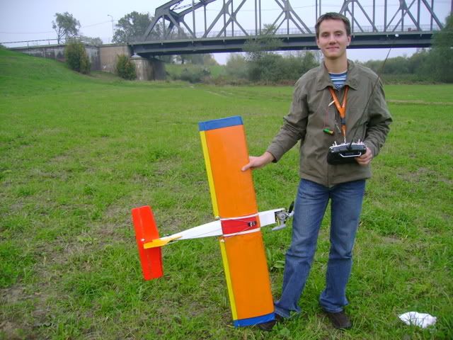

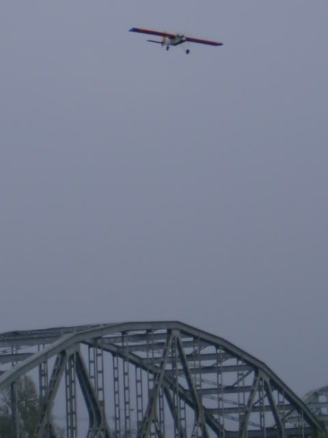

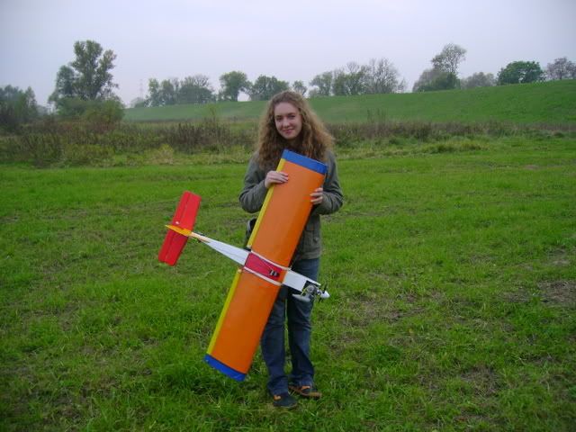

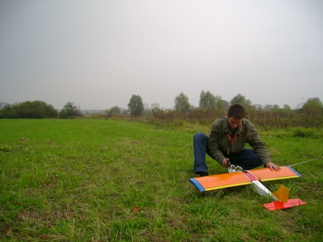

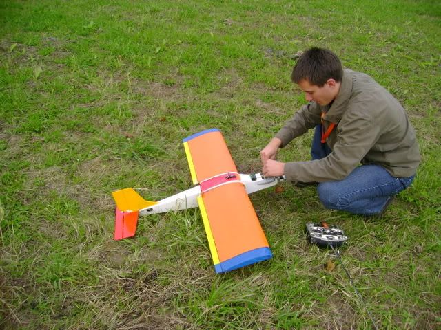

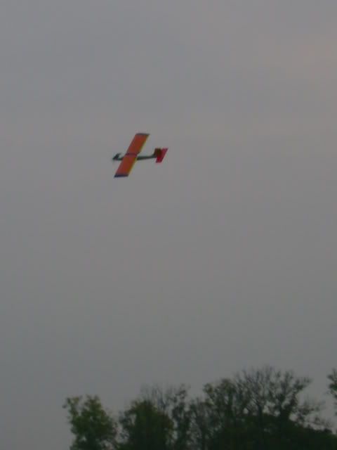

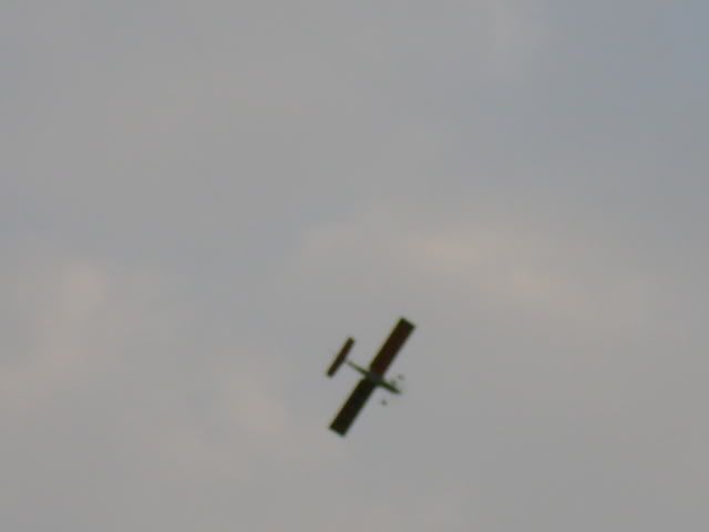

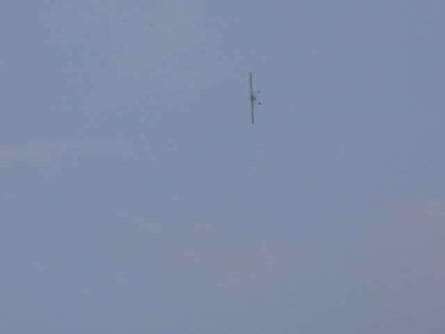

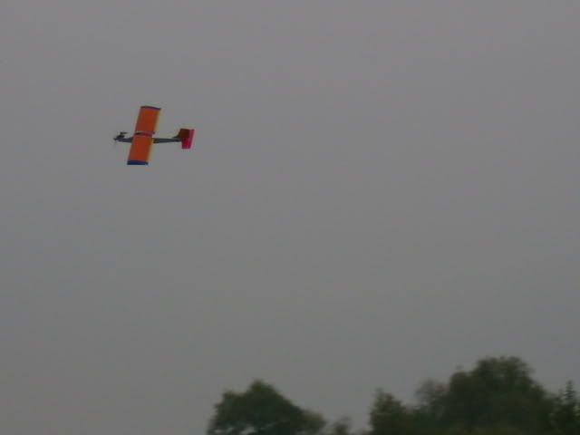

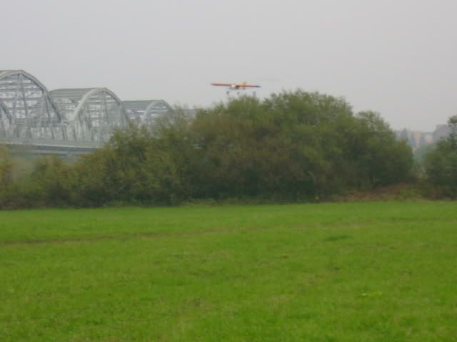

elektron Opublikowano 16 Października 2007 Autor Opublikowano 16 Października 2007 Odkupuje temat Wczoraj po ogromnej debacie ( ach jakie to slowo ostatnio jest modne w naszym kraju) z Tomkiem zostalem zmuszony(!) do zrobienia klapki pod spodem kadluba z ktorej bede mial dostep do baku oraz do srob od loza. Zgodnie z Tomka zalecieniem dalem dosc duzy sklon silnika w dol i jakies 3st w prawo bo model bardzo zadzieral gdy lecial na max przepustnicu - prawie ze sam robil petle a gdy zrzucilem gaz ostro szedl w gol z powodu trymera w dol. Jak mi Tomek powiedzial tak zrobilem i dzisiaj oblatalem. Coprawda podczas oblotu w razy uszodzkodzilem statecznik poziomy ( silnik zdech ) to udalo sie to szybko naprawic i byly kolejne loty juz nagrane Czy cos sie poprawilo..... - troche tak chociaz szalu nie ma. Nadal na max gazu idzie ostro w gore ale zato gdy zrzuce na o to juz nie musze prawie podtrzymywac drazkiem. Wiecej nie bede kombinowal - jest narazie ok. DZIEKI TOMEK :* Skrzydlo coraz bardziej daje znaki przezarcia przez paliwko ale mam nadzieje ze gdy dam silikowa rurke sprowadzajaca spaliny w dol to jeszcze troche na nim polatam. Koniec gadania Przedstawiam zdjecia robione przez przyjaciolke Na koncu zdjec linki do filmow - dodam tylko 1 bo drugi ma zbyt glupie teksty - na miare Czesia Po Lotach Fotoreporterka
