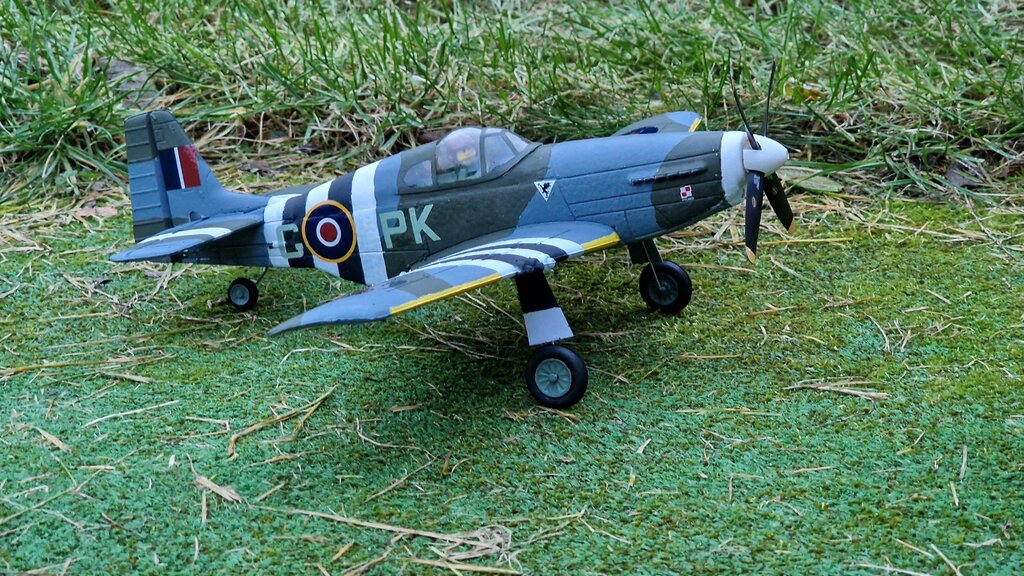

robertus Opublikowano 26 Listopada 2023 Autor Opublikowano 26 Listopada 2023 Taki maluch zagościł w moim hangarze Trochę go przerobiłem

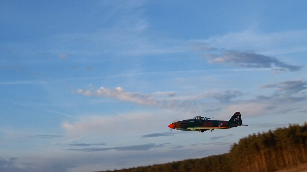

robertus Opublikowano 30 Stycznia 2024 Autor Opublikowano 30 Stycznia 2024 Wielkości ESA Ił-2m3 Rozpiętość 80cm Waga do lotu 420 gram Silnik Emax CF2812 pakiet 3S1300mAh Raport z budowy znajdziecie tutaj 2 1

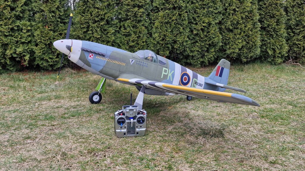

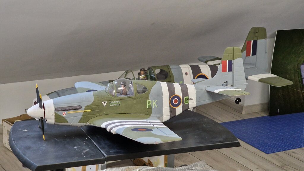

Ta odpowiedź cieszy się zainteresowaniem. robertus Opublikowano 15 Marca 2024 Autor Ta odpowiedź cieszy się zainteresowaniem. Opublikowano 15 Marca 2024 Po oblocie, dodaję kolejny model do listy. Mustang Eugeniusza Horbaczewskiego Rozpiętość 210cm Długość 166cm Napęd 6S Waga do lotu prawie 4,5kg, tam już parę gramów nie robi różnicy Wątek z budową 7

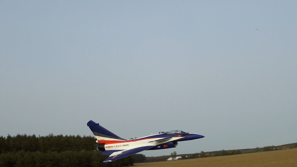

robertus Opublikowano 8 Kwietnia 2024 Autor Opublikowano 8 Kwietnia 2024 Handao Chengdu J10C, z kita pod EDF 70mm lub 80mm. Rozpiętość 85cm, Długość 131cm, EDF FMS 70mm 4S Akku 4S 3000mAh Waga do lotu ok 1500g Raport z budowy

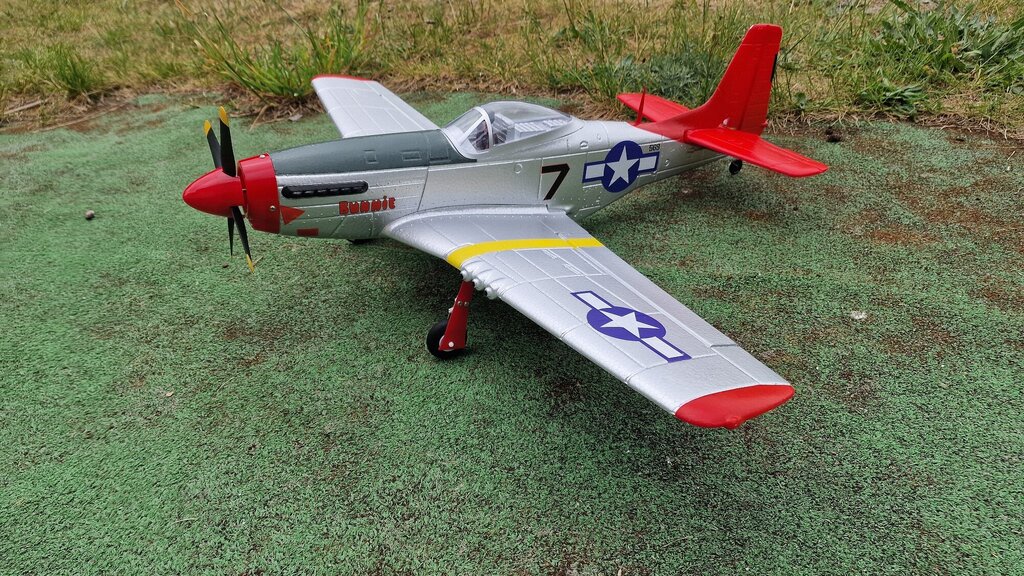

robertus Opublikowano 13 Sierpnia 2024 Autor Opublikowano 13 Sierpnia 2024 VolantexRC Mustang 768-1 Rozpiętość 750mm Samolocik nie ma swojego wątku to tu napisze parę słów. Nie dało się go zbindować z Radiomasterem, chociaż malucha 400mm daje się. Zmieniłem zatem odbiornik na flysky. Nie ma stabilizacji, ale jest nie potrzebna. Przerobiłem go też na wersję MKIII 1

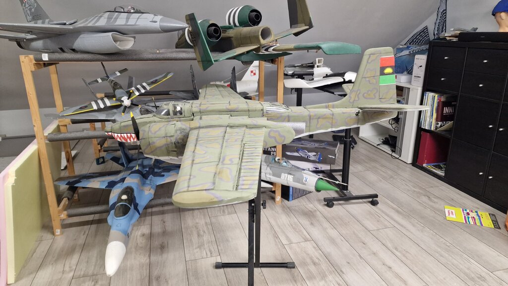

robertus Opublikowano 8 Lutego 2025 Autor Opublikowano 8 Lutego 2025 Douglas A-26 Invader (potem znany tez jako B-26 Invader) Samolot na którym latał Jan Zumbach podczas walk w Katandze Mój następny samolot dedykowany do dymienia na piknikach Rozpiętość 1500mm Waga do lotu 1800g (bez świec) Napęd 2 silniki: Sunnysky X2216-7 1250kv Śmigła 8x4,5x3, przeciwbieżne Akumulator 2x1300mAh 3S Opis budowy i plany do znalezienia tu 2

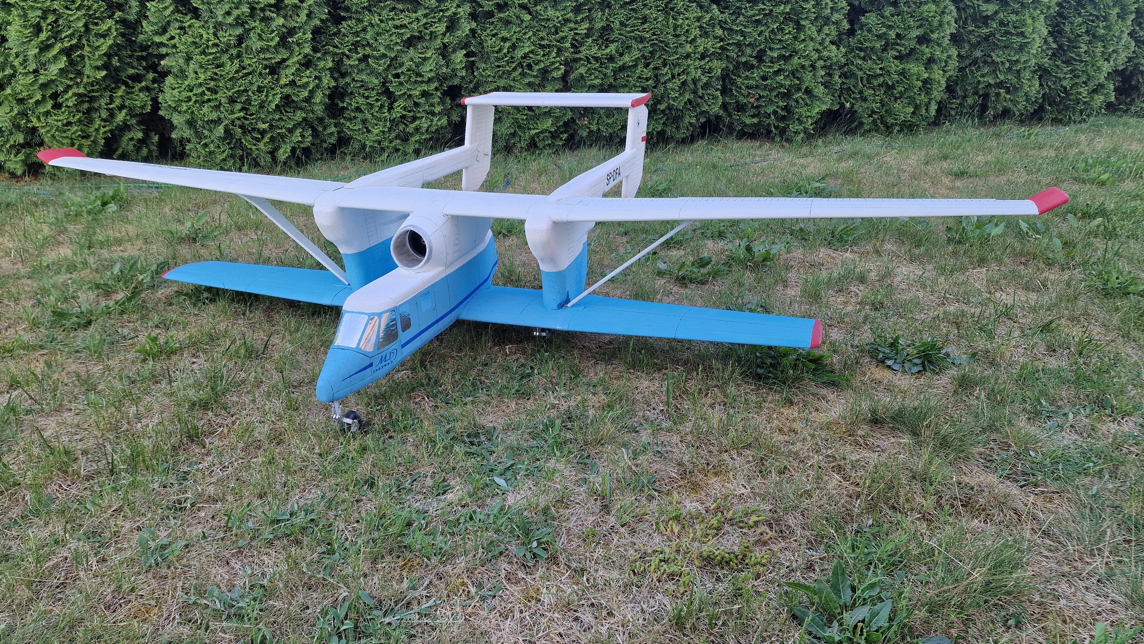

robertus Opublikowano 30 Maja Autor Opublikowano 30 Maja PZL M-15 Belphegor Rozpiętość: 265cm Napęd EDF 70mm 6S Akumulator 6S 3000mAh Waga do lotu 3800g Relacja z budowy: 4
