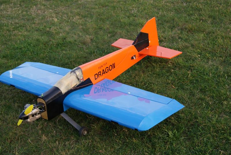

elektronik-adam Opublikowano 20 Stycznia 2013 Autor Opublikowano 20 Stycznia 2013 Przepraszam was wszystkich za to że nic nie pisałem model zbudował się tak szybko że nie nadążyłem ze zdjęciami został oblatany i lata cudownie
daan Opublikowano 20 Stycznia 2013 Opublikowano 20 Stycznia 2013 Jaka Ci wyszła waga? Czekamy na filmik(:
elektronik-adam Opublikowano 20 Stycznia 2013 Autor Opublikowano 20 Stycznia 2013 waga to jakieś 2000 - 2200g dokładnie nie ważyłem filmik na razie jedyny jaki posiadam to onboard z mini kamerki lecz obiektyw zaparował po kilku minutach lotu i wg mało widać dlatego na razie go nie wrzucam
