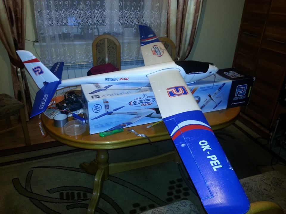

tommy Opublikowano 11 Marca 2014 Opublikowano 11 Marca 2014 Witam Mam prośbę do posiadaczy Gamy. Wykonałby ktoś zdjęcie rozmieszczenia podzespołów w kabince (regiel, odbiornik, pakiet), żebym nie musiał wywarzać otwartych drzwi. Dostałem Game w proszku po krecie... kadłub składał się z 3 części + silnik SK, lotki, klapy oberwane zrobiłem zawiasy z PET Jedynym ocalałym elementem był statecznik pionowy, który przyklejony był taśma dwustronna Skrzydła strasznie luźno leżały więc zostały zaklinowane podobnie jak w becie1400 Czekam na serwa i będę próbował oblatywać. Po remoncie wygląda prawie jak nowa Pozdrawiam Tommy
tommy Opublikowano 18 Marca 2014 Opublikowano 18 Marca 2014 Udało się oblatać model. Jednak na miejscu okazało się, że uszkodzone jest serwo lotki (trybik plastikowy), ale postanowiłem spróbować czy lata bez lotek Musiałem założyć dwa pakiety 1800 i 1600 bo nie dało rady wyważyć go, żeby ŚC był 7,5 cm od natarcia. Nie za ciężko? Dużo kleju na gorąco jest w dziobie jest bo tam był klejony po krecie... A tutaj jeden pakiet nie wystarczył. Spróbuje założyć 2200 mAh. Czy może coś większego np 2700 mAh? Jakie serwa zastosować do lotek? Te Pelikana oryginalne to chyba 18g... Jakie można byłoby zastosować zamiennie? Poniżej filmik z oblotu - zaczęło strasznie wiać i nie za bardzo polatałem ;/ http://youtu.be/lnfIe2-kjIM PS. Kamerzysta się troszkę stresował

GBS Opublikowano 15 Października 2017 Opublikowano 15 Października 2017 Witam serdecznie. O jak ja się cieszę, że temat Gamy 2100 został odgrzany. Nie dalej jak tydzień temu właśnie uruchomione moją gamę. Posiadam wersję taka jak kolega Grzegorz z klapami ale stwierdziłem że na początek klap w ogóle nie podpinam bo muszę poznać model. Zakleilem szczeliny na klapach taśmą bezbarwną. Wpakowalem do mojego modelu pakiet 2700mah Zippo Compact jakies 205gr. Pakiet zaraz za silnikiem i udało się wyważyć na 7,5 cm. Dodatkowo wrzuciłem czujniki teremetrii - napięcia i temperatury. Przy tym wyważeniu jak dam gaz na Maxa to gama idzie pięknie do góry a jak zdejmie gaz to jednak wygląda jak dziób by ciążył. Pytanko do kolegów: jak ustawiliscie "end pointy" i "expo" dla poszczególnych kanałów? Grzegorzu czy możesz wrzucić fotki gdzie i jak wkleiłem magnesy poprawiające mocowanie skrzydeł? P.S. U mnie jako zabezpieczenie przed rozsunięciem się skrzydeł są fabrycznie 2 śrubki na krańcach bagnetu węglowego. 1

GBS Opublikowano 16 Października 2017 Opublikowano 16 Października 2017 Witam serdecznie. Pomimo tego że pakiet jest dość ciężko to model wyważyłem bez problemów ze środkiem ciężkości jak w instrukcji 75mm od krawędzi natarcia. Moja gama jest w ogóle jakąś dziwna jak ją porównuje do tych z filmików na YT. Moja ma kółko i te śrubki pod skrzydłami a inne nie mają tego ale mniejsza z tym może moja jest po lifcie. Dzisiaj troszkę wiało ale nie mogłem się oprzeć żeby pokazać. Niestety przekombinowalem i zaliczyłem "małego" kreta. Za mała wysokość, za niska prędkość i za ciasny zwrot. Zwalilem to na bok z wysokość i około 3-4m. Na pierwszy rzut oka większych uszkodzeń brak. Jedyne co zauważyłem to piasta wysunęła się głębiej na oś silnika i śmiało ociera o bo za głęboko siedzi. Łoże silnika wygląda ok, sama ośka silnika też. Mi że piasta będzie do wymiany. Jutro postaram się oblatać. Jaką proponujesz maksymalna wagę pakietu do tego zestawu ? Myślałem od drugim pakiecie 2200mah około 160g. Na jakim nadajniki kolega lata, bo jestem ciekaw ustawienia klap? Odnośnie miejsca do latania jeśli na termice to Diały koło Krosna albo w okolicach Nowego Żmigrodu. Ja zapraszam do nas do Jasła mamy lądowisko 480m długości i 27m szerokości a czasami jakaś termika może się trafi. ???? 1
