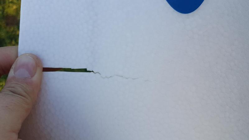

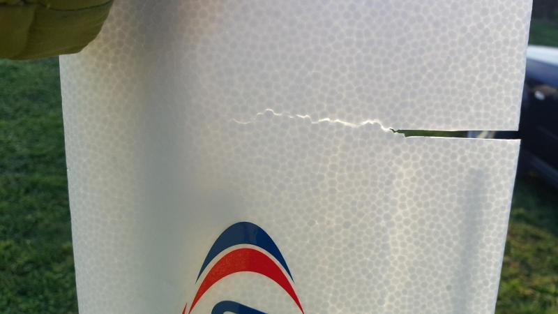

GBS Opublikowano 12 Listopada 2017 Opublikowano 12 Listopada 2017 Witam. Znowu popełniłem błąd taki jak ostatnio. Za wolno za nisko i zakrecalem. W związku z tym gama zawaliła się na ziemi z około 3m. Pękło mi skrzydło. Czym to pokleić ? UHU czy CA średni?
BINIU 98 Opublikowano 12 Listopada 2017 Opublikowano 12 Listopada 2017 Witam. Znowu popełniłem błąd taki jak ostatnio. Za wolno za nisko i zakrecalem. W związku z tym gama zawaliła się na ziemi z około 3m. Pękło mi skrzydło. Czym to pokleić ? UHU czy CA średni? Witaj. Sklej klejem do pianek marki STANGER .dostępny w ModeleMax. UHU robi się żółty .CA -sztywny 1
sbogdan1 Opublikowano 13 Listopada 2017 Opublikowano 13 Listopada 2017 Albo CA tyle że rzadki bez przyspieszacza + igła na końcówkę aplikatora i wkroplić w środek złączyć, jeśli coś wypłynie, przetrzeć spoinę, będzie trzymało jak diabeł duszę.Wybór jak zwykle należy do Ciebie.Powodzenia ...
