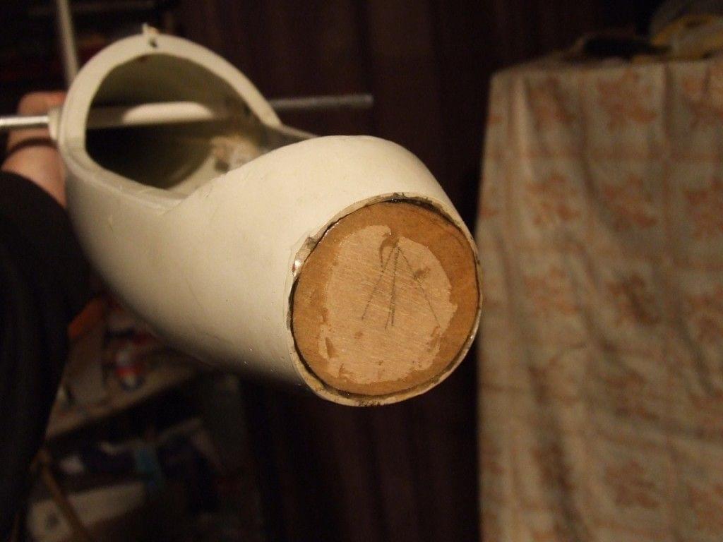

Marcin Opublikowano 24 Października 2007 Autor Opublikowano 24 Października 2007 No to by juz była lekka przesada Dziś wkleiłem (dawno nie bylo na nic czasu) żywicą Uhu Plus wręgę silnikową. Poprzednia miała otwór ale niezbyt centrycznie. Wręga, a właściwie żywica, schnie, jutro powinna dać się wyszlifować. Powoli tworzy się półka na pakiet i elektronikę, kumpel pomógł z dolną częścią kabinki. Powoli do przodu. Kto wie - do polowy listopada może poleci

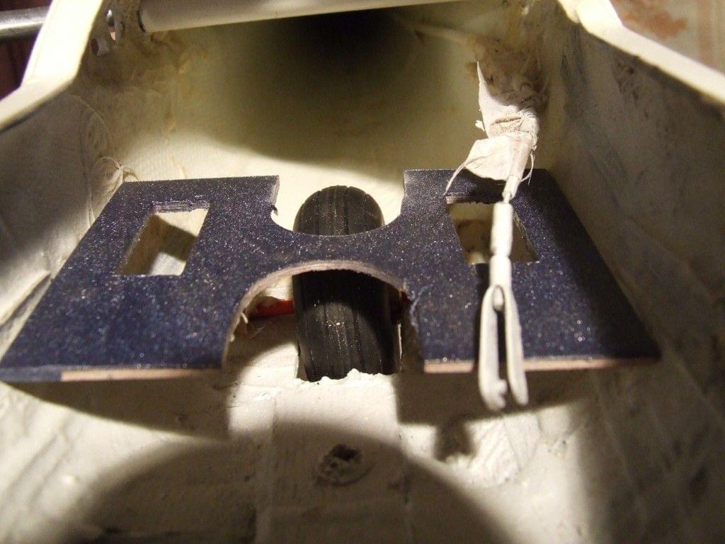

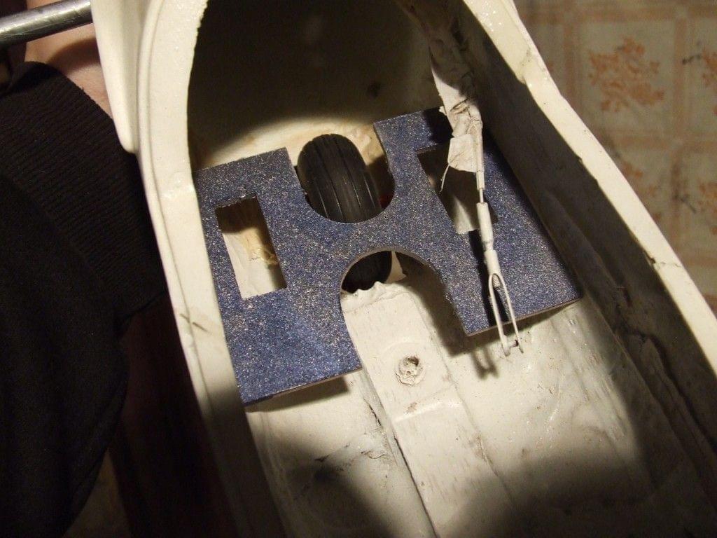

Marcin Opublikowano 25 Października 2007 Autor Opublikowano 25 Października 2007 Plany zweryfikowały parę pomysłów. A więc tak. Zrezygnowałem z półki na pakiet - zrobiłem na razie tylko półkę na serwa. Pakiet będzie dość ciasno wchodził więc jego mocowanie zostawię na końcu. Dodatkowo złapałem koło na dość prowizoryczny sposób - zdjęcia to pokazują myślę, że w miarę zrozumiale. Jak wykombinuję miejsce na pakiet to się zajmę umiejscowieniem regulatora i odbiornika. Będzie ciasno, będzie ciężko, będzie szybko ( i chyba maaaało termiki :twisted: ) I mam pytanie - czy w kadlubie wystarczy prowadzenie na bagnet z rurki PCV?? Bo ona akurat wymiary wewnętrzne miala pod bagnet 8mm. Albo rurkę jeszcze zapakować w coś sztywniejszego - mam rurkę aluminiową która ma znow średnicę wewn. idealną pod PCV i mogłaby robić za ''pancerz''. No i fotky:
KrzysiekZ Opublikowano 26 Października 2007 Opublikowano 26 Października 2007 Anasazi czym ty kleisz elementy w tym szybowcu? Mam wrazenie jakby to byl jakis kit szklarski? Te czerwone czesci rurek w ktorych osadzona jest os podwozia powinienes przykryc kilkoma warstwami plotna szklanego przesaczonego zywica. Tak jak jest teraz wbije ci sie ono do srodka po pierwszym ladowaniu. Wrege silnikowa wyszlifuj w nastepujacy sposob: centralnie wywierc otwor na os silnika, przykrec silnik, przygotuj sobie klocek oklejony papierem sciernym i nawierc w nim idealnie pionowo (wiertarka ze statywem!!) otwor o srednicy odrobine wiekszej niz os silnika.Teraz nasadzajac ten klocek na os i pokrecajac wyszlifujesz wrege idealnie w plaszczyznie smigla. Powodzenia
Marcin Opublikowano 26 Października 2007 Autor Opublikowano 26 Października 2007 Koło jest zamocowane za pomocą kleju montażowego tytan czy jakoś tak. Twarde to jak diabli.
Pavel Opublikowano 26 Października 2007 Opublikowano 26 Października 2007 Z czego jest piasta w której się kręci koło ?
Marcin Opublikowano 26 Października 2007 Autor Opublikowano 26 Października 2007 Pręt aluminiowy ( o ile pamiętam kawałek szprychy rowerowej )
Patryk Sokol Opublikowano 26 Października 2007 Opublikowano 26 Października 2007 Pręt aluminiowy ( o ile pamiętam kawałek szprychy rowerowej ) Szprychy są stalowe

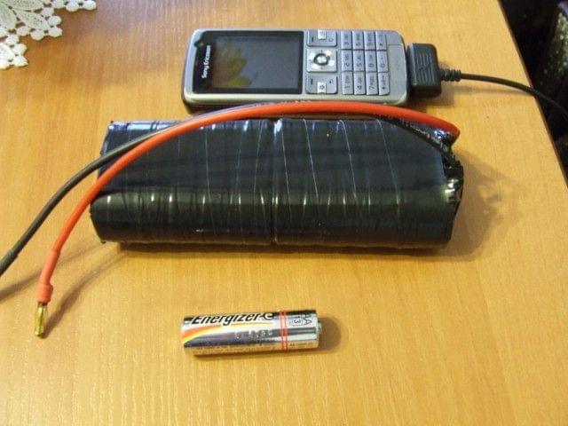

Marcin Opublikowano 27 Października 2007 Autor Opublikowano 27 Października 2007 oto i pakiecik. Maleństwo waga to 320g. Jeszcze nie wiem czy taki kształt zostanie czy zrobię z niego ''kostkę'' Dzięki dla Grzegorza za zainstalowanie kabelków

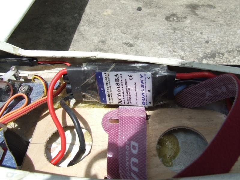

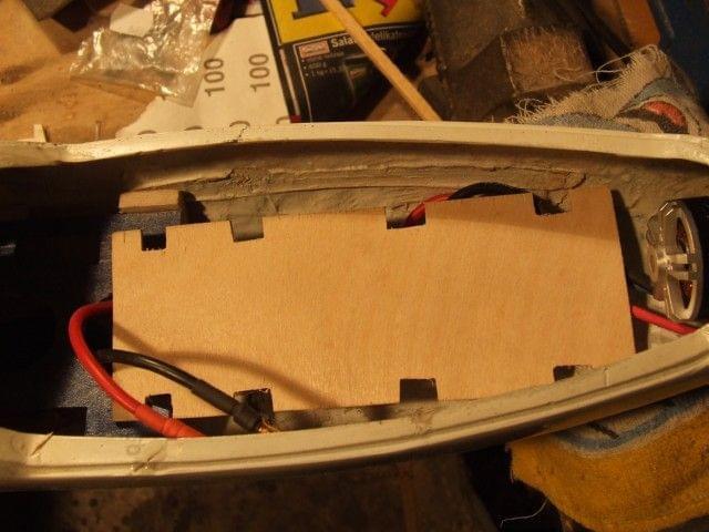

Marcin Opublikowano 28 Października 2007 Autor Opublikowano 28 Października 2007 Kolejne elementy zrobione. Zrobiłem półkę na regulator z kawałka sklejki. Sam reg. mocowany do półki na gumkę - łatwo można zdemontować. Poza tym końcówki półki na serwa - będzie czym zamocować ją do kadłuba. Problem będzie z samym pakietem. Jak widać na zdjęciach pakiet musi iść nad inne elementy, a to będzie wymagało trochę kombinowania. Planuję więc zrobić demontowalną półkę. Na obrazku widać będzie to najlepiej - zielone to sosnowe listewki, czerwone to małe śrubki , no i półka. Dzięki temu można będzie półkę zdemontować aby dostać się do regulatora. Coś takiego:

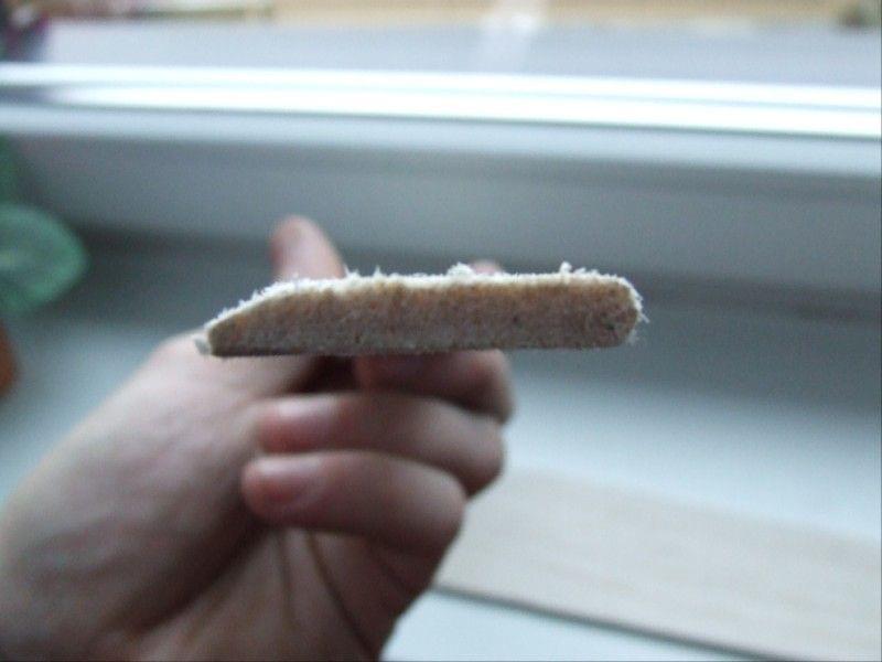

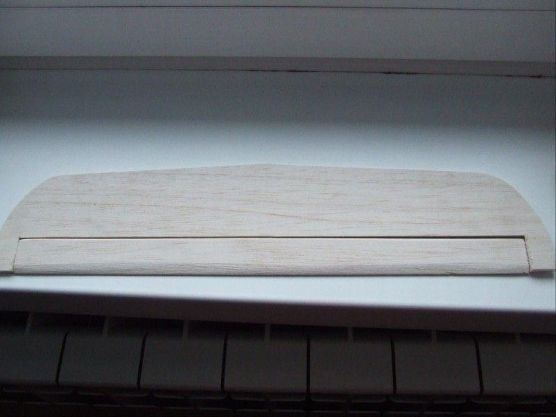

Marcin Opublikowano 13 Listopada 2007 Autor Opublikowano 13 Listopada 2007 A mój będzie ważył 1700 :twisted: Zabrałem się powoli za nowy statecznik i ster wysokości. Oparłem się na starym ale powiększyłem o około 20% (podobno lepiej wtedy śmiga) Na razie mam tyle - całość to balsa 4mm Jak widać spływ będzie taki jak steru wysokości (kształt). Mam nadzieję, że całość da radę

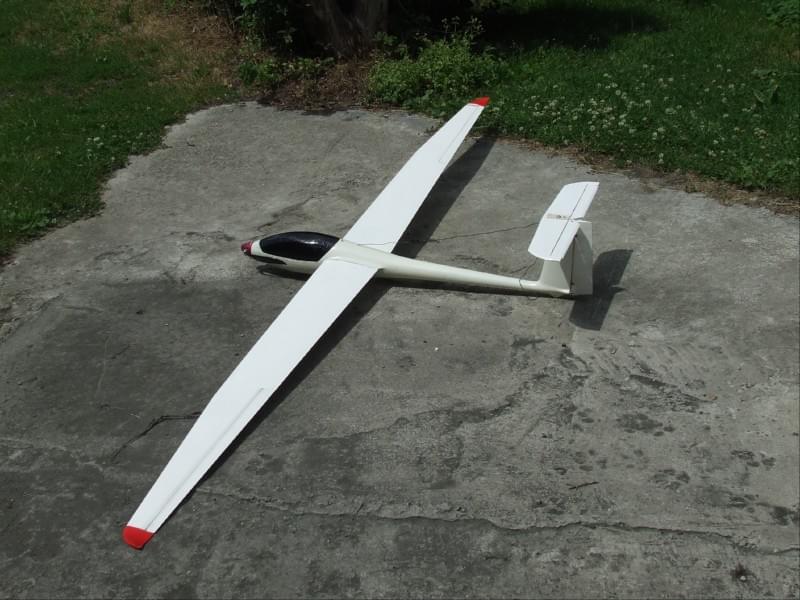

Marcin Opublikowano 8 Lipca 2008 Autor Opublikowano 8 Lipca 2008 No i nadejszła wiekopomna chwila.... Jantar w 98% gotowy. Zostało wkleić rzep dla LiFe, zeby się nie przesuwał, dokręcić wszystkie śrubki, wkleić na stałe zawiasy steru wysokości, wyważyć i można lecieć. Silnik to spory Dualsky (wyciągnałem z GEM). Ze śmigłem 13x6.5 i pakietem 4s LiFe powinien dać mi jakieś 1700g ciągu. Model waży 1800 g do lotu. Będzie się działo :twisted:
Marcin Opublikowano 12 Lipca 2008 Autor Opublikowano 12 Lipca 2008 Model poleciał. Cała ''relacja'' tutaj:
