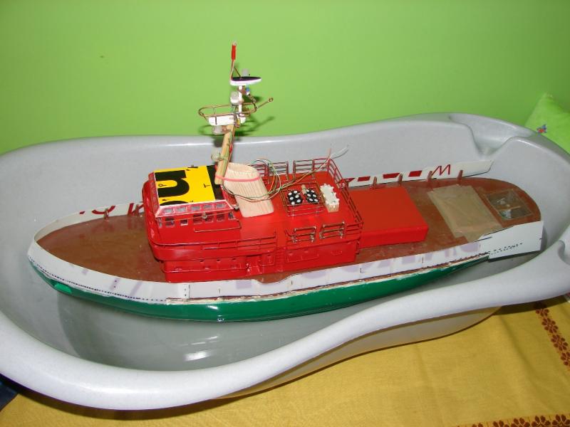

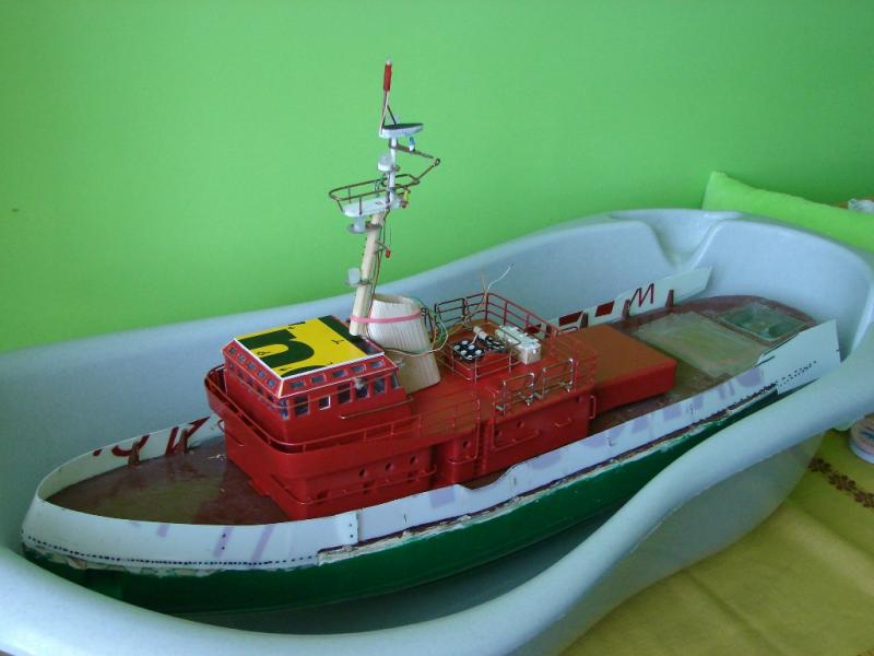

Max85 Opublikowano 18 Lutego 2013 Autor Opublikowano 18 Lutego 2013 A tu kilka fotek tego co udało mi sie zobić do tej pory. Nie jest to arcydzieło ale nie takie były załozenia miał byc statek który popłynie no i jak to z pierszymi modelami bywa cheć sprawdzenia się i obycia z różnymi technikami budowy. Mysle ze jakies doswiadczenie nabyłem na przyszłe modele chodz ten mam nadzieje dokończyć na lato
Max85 Opublikowano 20 Lutego 2013 Autor Opublikowano 20 Lutego 2013 A tak mój model wyglada na dzien dzisiejszy

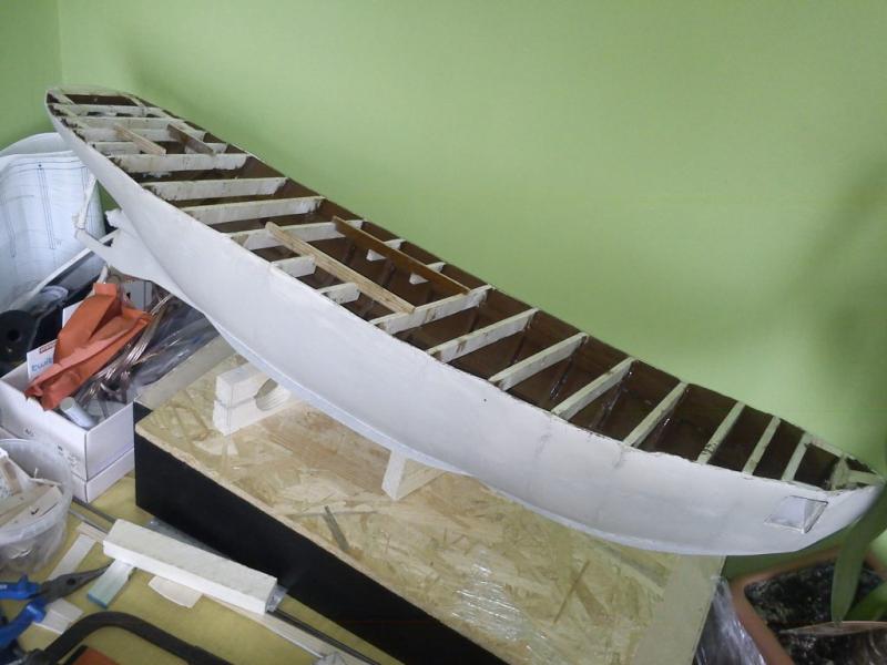

Max85 Opublikowano 28 Kwietnia 2013 Autor Opublikowano 28 Kwietnia 2013 Bardzo ładny model. Jaką balsą pokrywałeś kadłub? Ja się z tym strasznie męczę próbując model oklejać poziomymi listwami biegnącymi przez całą długość. U Ciebie widzę, że są po prostu płytki od wręgi do wręgi. Mógłbyś też coś podpowiedzieć w kwestii laminowania? Efekt jest super i sam chciałbym, żeby mój Titanic też tego lata popływał sobie. Miałem dwa rozmiary balsy 2mm i 1,5mm. Większość kadłuba pokryłem balsą 2mm i tam gdzie wieksze krzywizny to 1,5mm minimalnie cieńsza a wygina sie lepiej i nie pęka aż tak przy wyginaniu. Jesli chodzi o laminowanie to też jestem raczkujacy w tym temacie wiec za wiele Ci nie podpowiem może któryś z kolegów bardziej doświadczonych w tym temacie podpowie Ci coś na forum. Moge napisac jak robiłem u siebie. Balse do wręg wycietych ze sklejki przyklejałem na CA (cyjano-akryl) na poczatku miałem jakić klej modelarski (nie pamietam nazwy) w puszcze o konsystencji i zapachu lakieru do drewna ale że dosyć trwało zanim połaczył elementy po przezuciłem sie na CA a tamtym klejem smarowałem łaszenia i powstałe szpary między płytkami by było szczelnie zarówno od środka jak i na zewątrz. Po tym jak wyschło pokryłem całość zuwicą i włóknem szklanym bardzo cieńką warstwą. Dostępna w okolicznych sklepach jest tylko mata włókna szklanego, ma to do siebie ze mozna to rozwarstwic i tak powstaje cienka warstwa maty która pokrywałem kadłub. Na koniec do wyrównania byla warstwa szpachlówki i masa szlifowania nie jest to najprostrzy sposób i dokładny ale tym sposobem dokonałem to co widac Mimo wszystko wykonanie kadłuba było najprostrze z cała reszta było troche poblemów i dalej jest Tak to wygładało po szpachlowaniu.

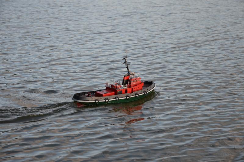

Max85 Opublikowano 8 Czerwca 2013 Autor Opublikowano 8 Czerwca 2013 Piękna słoneczna pogoda i dzień wolny no zmusiło mnie do popływania co prawda niedokończonym jeszcze modelem ale frajda była przednia no i znalazło sie kilka wniosków oddośnie poprawienia tego i owego

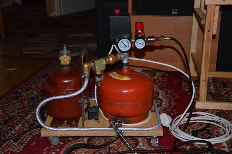

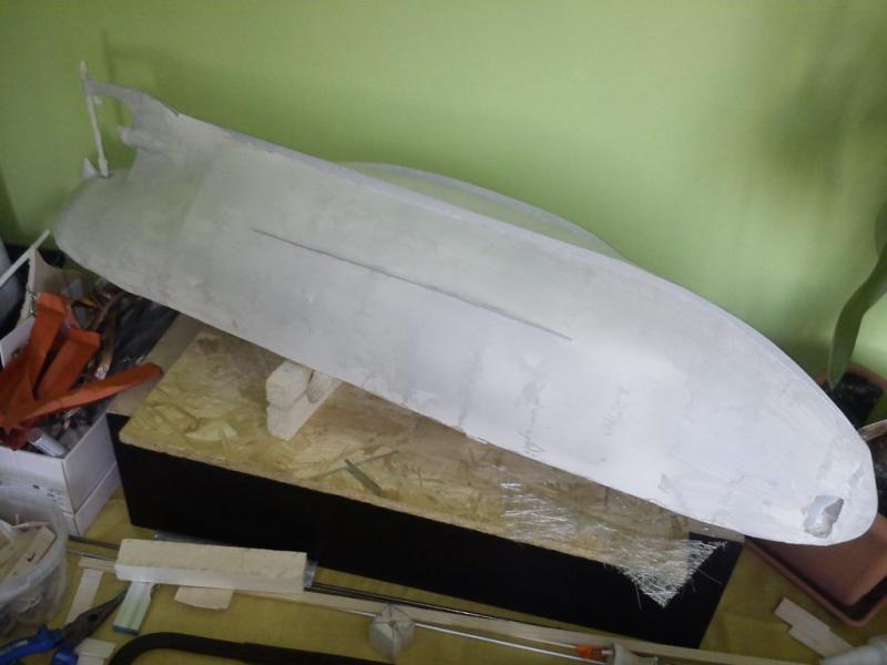

Max85 Opublikowano 1 Października 2013 Autor Opublikowano 1 Października 2013 Długo nie pisałem niestety nie było zbytnio o czym. Mój statek zaczął przeciekać, musiałem zalaminować wiekszość kadłuba na nowo.Teraz już wiem gdzie zrobiłem bład przy konstrukcji (mianowicie stępki przechyławe miałem doklejać do gotowego kdłuba a ja przymocowałem je do wręg a nastepnie przyklejałem poszycie kadłuba. Przy pływaniu stępki pracowały a klej pomiedzy blachą stępki a balsą poszycia puścił i tamtędy sączyła woda.) No cóż jestem bogatrzy o nowe doświadczenie Zrobiłem też sobie w tym czasie kompresorek do aerografu. Bardzo cichy lodówkowiec, przydatny chyba wszystkim modelarzom.. A tak wygląda to moje cudo
