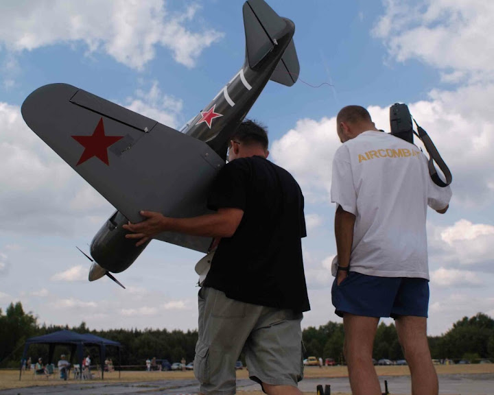

Janek Opublikowano 24 Grudnia 2009 Opublikowano 24 Grudnia 2009 Zgadzam się z przedmówcą, do takiej pzlki 1:6 w wersji low-cost można by dać nawet 15ccm dwusuwa i duże śmigło, latało by to - porządnie. Przy radialu pewnie nie było by problemów z wyważeniem. Widziałem osobiście w akcji np. Ła-7 Ecika na 15ccm i Fw-190 Marka (start z ręki ) Wielkość tych modeli (masa ponad 3kg) widać tu: http://lh4.ggpht.com/_2LDQuuIfxro/SzMp2nDm1lI/AAAAAAAAAaw/o949EOid-80/s720/la7%20low.jpg Najlepsza była symulowana walka Ła-7 i Fw-190 oba 1:6 która skończyła się wystrzeleniem świecy w Fw bo silniki oczywiście chodziły cały czas na maxie jak to w walce
