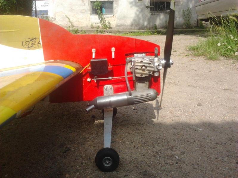

mirolek Opublikowano 29 Czerwca 2012 Opublikowano 29 Czerwca 2012 Problem zapewne dotyczy połączenia elektrycznego - jak sugeruje Andrzej. Sprawdź jeszcze czy popychacze nie ocierają o model oraz czy naładowany jest pakiet zasilający. Ruch wszystkich serw może powodować ich wzajemne blokowanie przy słabym napięciu. Ze zdjęcia - czy serwo masz przykręcone na jednym wkręcie? Taki montaż może powodować drżenia serwa i nacisk na orczyk a tym samym jego dziwne drżenie Silnik i śmigło masz tak potężne, że faktycznie start powinien przypominać bardziej rakietę niż Fun-Fly-a :-) ms

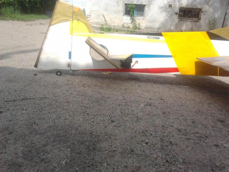

kesto Opublikowano 29 Czerwca 2012 Opublikowano 29 Czerwca 2012 Zrób zdjęcie maksymalnie wychylonego do góry steru wysokości, bo może to tylko kwestia wychyleń. Silnik jest wystarczający do wyrwania modelu niemal z miejsca bez rozbiegu.

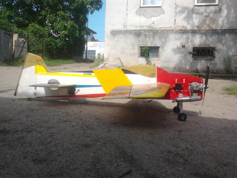

Callab Opublikowano 29 Czerwca 2012 Opublikowano 29 Czerwca 2012 Generalnie zrób zdjęcie z boku modelu postawionego na kołach. Niewykluczone, że masz za niskie podwozie. FunFly z symetrycznym profilem, ustawionym na 0 stopni, przy krótkich goleniach podwozia głównego może nie chcieć się oderwać nawet przy maksymalnym wychyleniu steru wysokości. Zwłaszcza jak ma środek ciężkości za bardzo z przodu. Chyba że się porządnie rozpędzi, a do tego czasem trzeba kilkudziesięciu metrów - widziałem dwa takie przypadku: jeden mój, drugi kolegi.
olek1236 Opublikowano 29 Czerwca 2012 Autor Opublikowano 29 Czerwca 2012 zamontowany jest silnik MRX 40 i na poczatku probowalem na smigle 10x6 gdy to nie dawalo rezultatow zalozylem to smiglo ktore jest widoczne na zdjeciu 12x6. porobie jeszcze zdjecie od boku i opoprosze o opinie. bo faktycznie kolka to on ma malutkie ok 40mm. Dzieki i pozdrawiam
DARIUS1 Opublikowano 29 Czerwca 2012 Opublikowano 29 Czerwca 2012 Śmigło załóż z powrotem mniejsze to co masz teraz to do większego silnika (10cm), a co do problemów ze startem to jak piszą koledzy może to powodować zbyt niskie podwozie główne
olek1236 Opublikowano 29 Czerwca 2012 Autor Opublikowano 29 Czerwca 2012 tak to smiglo 12x6 wzielem z drugiego modelu z radugi 10ccm tylko po to aby zobaczyc czy na wiekszym pojdzie. postaram sie zamontowac wieksze kolka i zobaczymy. badz przerobie przednie zawieszenie aby bylo dluzsze:) Pozdrawiam

olek1236 Opublikowano 30 Czerwca 2012 Autor Opublikowano 30 Czerwca 2012 Witam dodam kilka zdjec podwozia i wyxgylenia sterow, pozdrawiam
olek1236 Opublikowano 2 Lipca 2012 Autor Opublikowano 2 Lipca 2012 i co sadzicie o tych sterach i kolkach???
