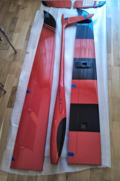

mario70 Opublikowano 30 Czerwca 2013 Opublikowano 30 Czerwca 2013 W Bydgoszczy pojawił się drugi X-Calibur, tym razem czerwony. Czas na zebranie wyposażenia.
heksodus Opublikowano 30 Czerwca 2013 Opublikowano 30 Czerwca 2013 Piękny model! Szkło,węgiel? jaka waga pustego? Opisz co zamierzasz włożyć?

mario70 Opublikowano 7 Lipca 2013 Opublikowano 7 Lipca 2013 Model w wersji laminatowej, waga pustego zgodna z tym co podaje producent czyli 2,2kg. Wyposażenie jak poniżej: Serwa na lotki - Hitec HS-5125MG Serwa na klapy - Hitec HS-125MG Serwa na kierunek / wysokość - Hitec HS-5245MG Regulator Dualsky 80A + BEC Castle 10A. Silnik Robbe Roxxy 4260/06 + łopatki aeronaut 15x8
