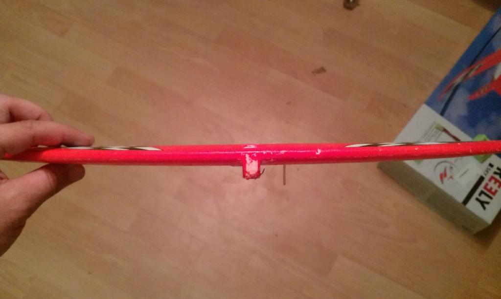

dziękuję za rady, próbowałem wyważać i wszystko wydaję się być w porządku o ile wszystko dobrze zrobiłem... a czy takie wykrzywienie dziobu może mieć aż taki wpływ? : Dołączona grafikaDołączona grafika
hej jak widać po strukturze pianki był prostowany na gorąco :) POWALCZ aby go wyprostować wiem ze trudno ale doważanie to na krótką metę efekt niewielki. Sprawdz rownież geometrię skrzydla stery raczej też coś ucierpiało sądząc po kadłubie - powodzenia

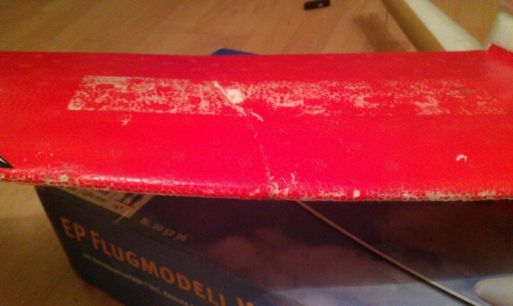

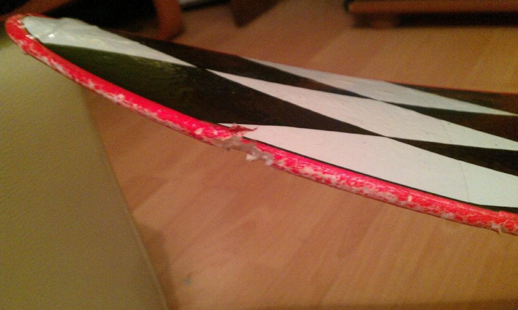

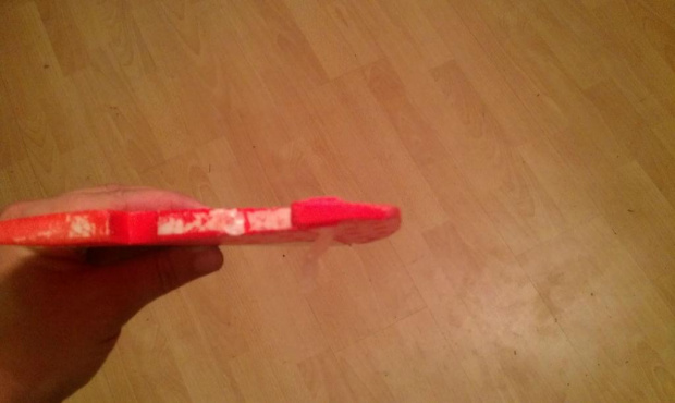

Tak, był prostowany poprzez polewanie gorącą wodą (tak wyczytałem tutaj na forum) w takim razie będę walczył dalej. Przepraszam za głupie pytania ale naprawdę jestem zielony w tych sprawach i nie bardzo wiem jeszcze jak się robi wiele rzeczy, między innymi właśnie sprawdzanie geometrii, bardzo prosiłbym o rady od razu z chociaż najmniejszymi instrukcjami jak coś zrobić(z góry bardzo dziękuję:)). Przeglądając kadłub zauważyłem, że wyginał się tylko na dziobie tak jak widać na zdjęciach, nad zaczepem podwozia, reszta jest prosta. Zapomniałem dodać, że kleiłem skrzydło, ale w czasie lotu nie zauważyłem, żeby jakoś odkształcało się inaczej od drugiego, no i ster kierunku jest dziwnie zakrzywiony, choć cały czas myślałem, ze tak ma być. Załączam zdjęcia tych elementów i ubytków, bardzo prosiłbym o ocenę, czy mogą wpływać na lot.Dołączona grafikaDołączona grafikaDołączona grafikaDołączona grafikaDołączona grafikaDołączona grafikaDołączona grafika
Najprościej będzie chyba tak: wszystkie powierzchnie nośne (skrzydła) oraz sterowe (ster kierunku i ster wysokości) powinny być symetryczne względem płaszczyzny pionowej przechodzącej przez oś wzdłużną modelu. Po zmontowaniu modelu patrząc na niego wzdłuż kadłuba kąty sterów i skrzydeł dla obu stron powinny być takie same.
Jeśli nie jesteś tego pewny to ustawiasz kadłub tak aby stał stabilnie, pionowo i wówczas sprawdzasz wysokości od podłoża do końcówek skrzydel i statecznika poziomego - muszą być takie same, oddzielni dla skrzydeł i statecznika.
Również patrząc na model od góry geometria skrzydeł i steru wysokości powinna być symetryczna względem osi podłużnej modelu.Ubytki na skrzydłach mają mniejsze znaczenie, ale ponieważ skrzydła były klejone sprawdż wagę lewego i prawego płata - róznice powinny być minimalne. Głowny podejrzanym jest oczywiście ster kierunku, ale postaraj się doprowadzić geometrię modelu do ładu.
