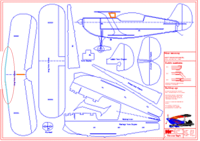

omenik112 Opublikowano 6 Stycznia 2013 Autor Opublikowano 6 Stycznia 2013 Witam, po udanej budowie i oblocie modelu TOTO-5 (http://pfmrc.eu/inde...lacja-z-budowy/) postanowiłem wrócić do pierszego projektu i wkońcu ulotnić, przyglądając się z relacji budowy Przema i porównując ją z moim modelem zauważyłem dwie niewielkie różnice: Pierwsze to mocowanie górnego płata widoczne na zdjęciu które obejmowało tylko połowe cięciwy i tu pytanie do was czy podczas lotu przez zbyt krótkie mocowanie krawędź natarcia mogła ulegać odkształceniu? Poprawiłem błąd wklejając dwa pręty Następna sprawa dotyczy wydruku: myśląc że to błąd drukarki zaokrągliłem środkową część natarcia dodając tym samym ponad centymetr cięciwy Oto filmiki na dowód że wkońcu oblatałem model (akku przy oblocie 2200mAh tak więc waga jeszcze wzrosła). Oblot raczej udany (model jast cały czas w jednym kawałku bez żadnych uszkodzeń).Był też mały problemik mianowicie model cały czas miał tendencje do wznoszenia trymer poszedł na maxa, dodam że problem wzrastał wraz ze wzrostem prędkości. Pozdrawiam i dziękuje wszystkim za pomoc.
przemo Opublikowano 6 Stycznia 2013 Opublikowano 6 Stycznia 2013 Co do zadzierania nosa przy dużych prędkościach to zwiększ skłon silnika według mnie to powinno pomóc
