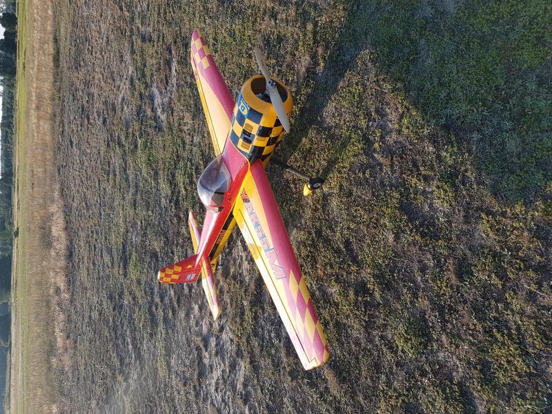

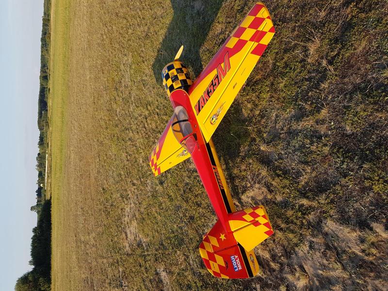

Dziś docierałem silnik i pokołowałem.
Wypaliłem 1,5L paliwa.
Postanowiłem wstępnie spróbować, przed jutrzejszym dziewiczym lotem, podregulować gaźnik.
1. W teorii chyba wszystko wiem, jednak nigdzie nie wyczytałem w jaki sposób ma być ustawiona przepustnica gazu. I gdy mam obroty np. 2200 to nie wiem przy trymować gazem, czy odkręcić L
No ale spróbowałem swoich sił [nikogo dziś na lotnisku nie było] i... Silnik pracuje 1800-1950 obrotów, po przegazowaniu pracuje 10sec 2400-2200 i wraca do 1800-1950.
Na tych najniższych obrotach, gdy porusze gwałtowniej modelem [np. cofam go w tył, aby sprawdzić czy jedzie] silnik podgasa i gdyby owe poruszanie modelem trwało trochę dłużej, silnik zgasie.
