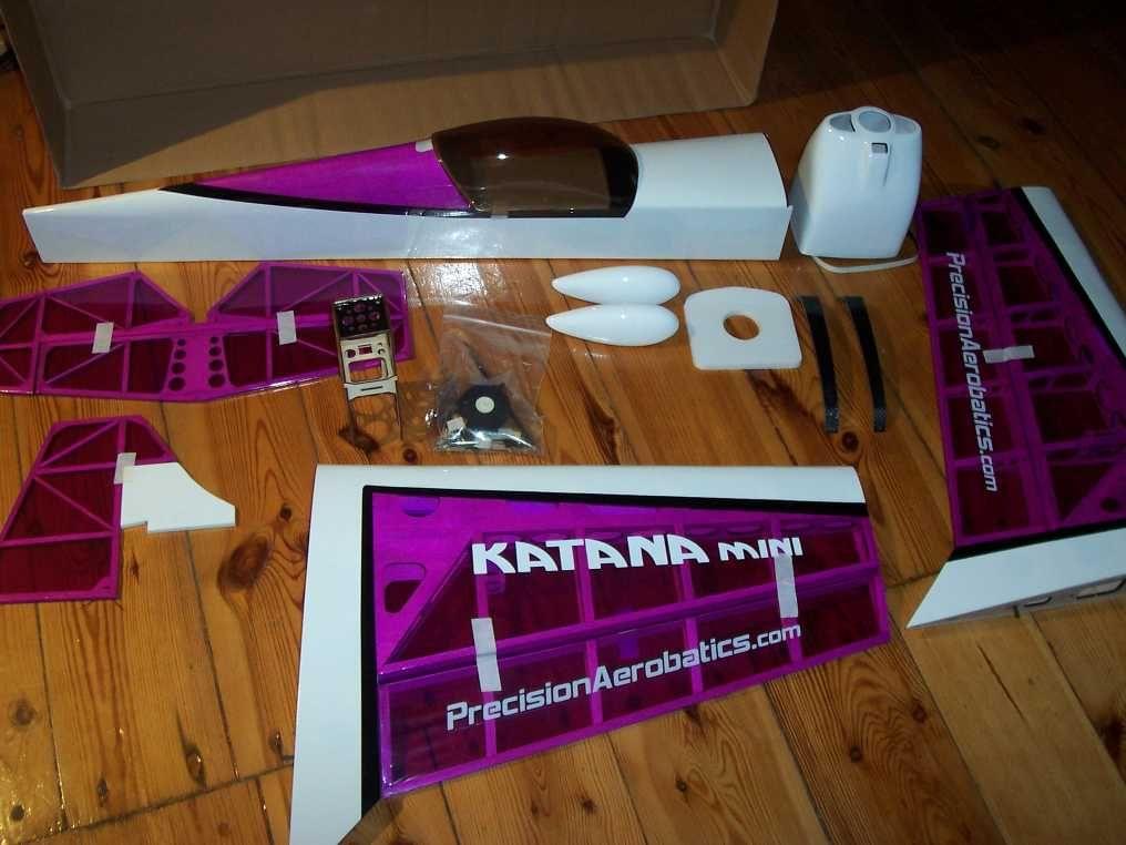

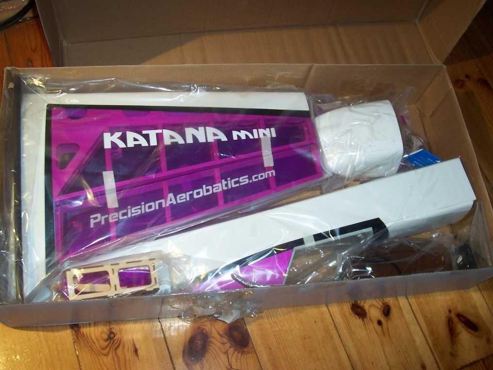

Killerus Opublikowano 31 Października 2007 Autor Opublikowano 31 Października 2007 No i dostałem swój model. Pierwsze wrażenia rewelacyjnie, model solidnie zapakowany w pudle, wszystko tak zabezpieczone, by nie mogło się bez pomocy "walca" poniszczyć. Wykończenie i wykonanie I klasa !! Pierwsze co rzuciło się w oczy to to, żę w niektórych miejscach musze ponacinać folie, np, luki na serwa w kadłubie i skrzydłach :shock: Mam nadzieję, że tego nie spapram
Marcin Opublikowano 31 Października 2007 Opublikowano 31 Października 2007 Wpadnij do mnie to Ci z tym pomogę A tak na serio to tam się za dużo nie da spaprać Ja luk rozcinałem w kształcie X i tak otrzymane 4 trójkąty wklejałem do wnętrza dziur na serwa.
Killerus Opublikowano 31 Października 2007 Autor Opublikowano 31 Października 2007 Anasasi chyba bede musiał, bo mam pare wątpliwości ;-) Podaj na PW gdzie mieszkasz, to może w piątek z rana bym podskoczył

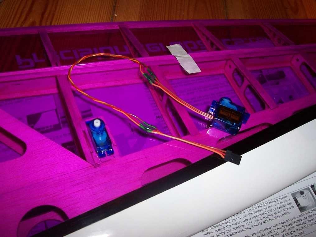

Killerus Opublikowano 31 Października 2007 Autor Opublikowano 31 Października 2007 Kable z serw przedłużone, teraz czas na montaż. Powiem że trzeba i siły i delikatności przy wkładaniu serw, bo wchodzą ledwo ledwo....
