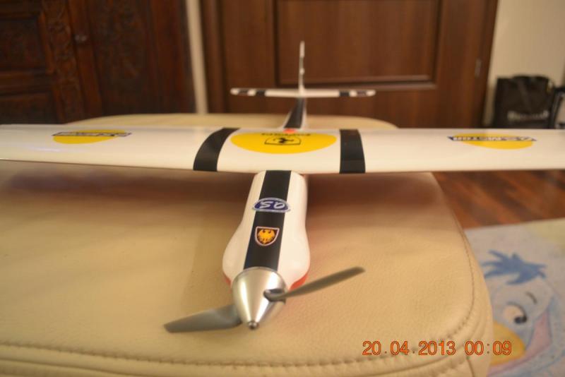

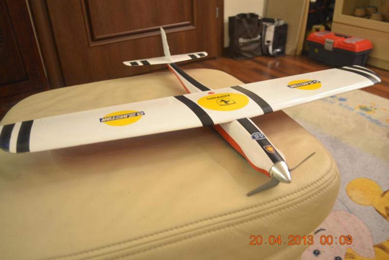

heksodus Opublikowano 19 Kwietnia 2013 Autor Opublikowano 19 Kwietnia 2013 Dla tych którzy chcą zapoznać się z modelem P.Kwarcińskiego. Model rewelacja i termika i do szaleństw. Na wczasy do walizki idealny.Na pakiecie 10004S lata sie po 30 min bez problemów.Motor 4000kv regiel 40A śmigło 4.5x4.1 Naprawde godny polecenia..!

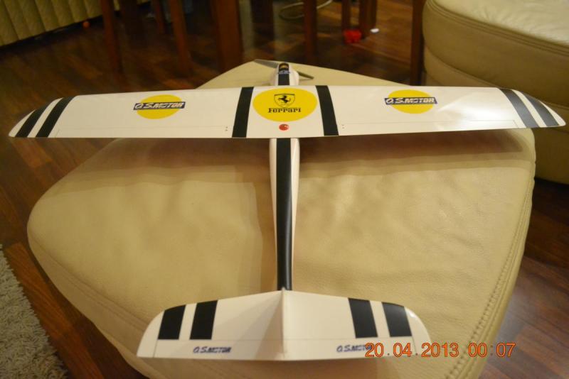

instruktor Opublikowano 19 Kwietnia 2013 Opublikowano 19 Kwietnia 2013 Daj jeszcze trochę więcej taśmy na Mikrona będzie lepiej latał :) Mój zawsze latał "goły"
heksodus Opublikowano 20 Kwietnia 2013 Autor Opublikowano 20 Kwietnia 2013 Mam wrażenie ,ze go lepiej wtedy widzę,ale to moze być tylko wrażenie

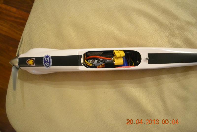

Marcin Opublikowano 20 Kwietnia 2013 Opublikowano 20 Kwietnia 2013 Na miłość boską weź zaizoluj wtyczkę pakietu!
heksodus Opublikowano 20 Kwietnia 2013 Autor Opublikowano 20 Kwietnia 2013 Świeżo lutowane,ale oczywiście do lotu będzie jak trzeba
kkkamil Opublikowano 20 Kwietnia 2013 Opublikowano 20 Kwietnia 2013 A te wybrzuszenia na dziobie, to chyba powinny być pod otwory do chłodzenia...
piotralski Opublikowano 20 Kwietnia 2013 Opublikowano 20 Kwietnia 2013 Nae A te wybrzuszenia na dziobie, to chyba powinny być pod otwory do chłodzenia... Nawet na pewno, inaczej Marku zagotujesz silnik.... PS Modelik super! Świeżo lutowane,ale oczywiście do lotu będzie jak trzeba Termokurcze zakładamy przed lutowaniem, a nie po
heksodus Opublikowano 20 Kwietnia 2013 Autor Opublikowano 20 Kwietnia 2013 Latam nim sobie od września,więc gdyby miał się zagotowac to już by to zrobił,ale faktycznie mogłem zrobić.A termokurcze masz racje próbowałem je założyc,ale ni h..... nie wchodzily poprostu zapomnialem..
buwi777 Opublikowano 20 Kwietnia 2013 Opublikowano 20 Kwietnia 2013 .A termokurcze masz racje próbowałem je założyć,ale ni h..... nie wchodziły po prostu zapomniałem.. No to lutownicę w rękę, ostrożnie rozlutować, założyć termokurczki i zlutować ponownie ( tyż ostrożnie ) po czym obkurczyć ...
