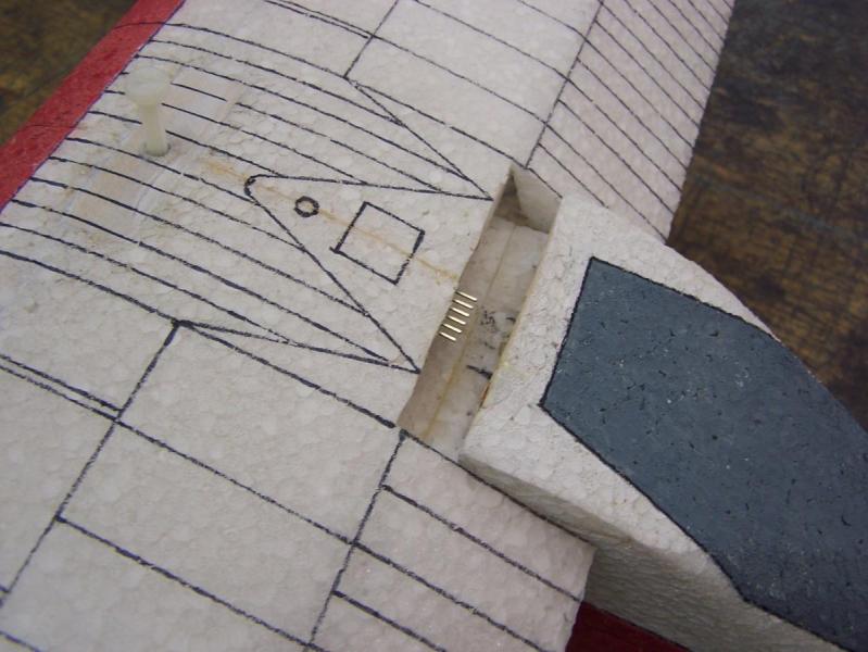

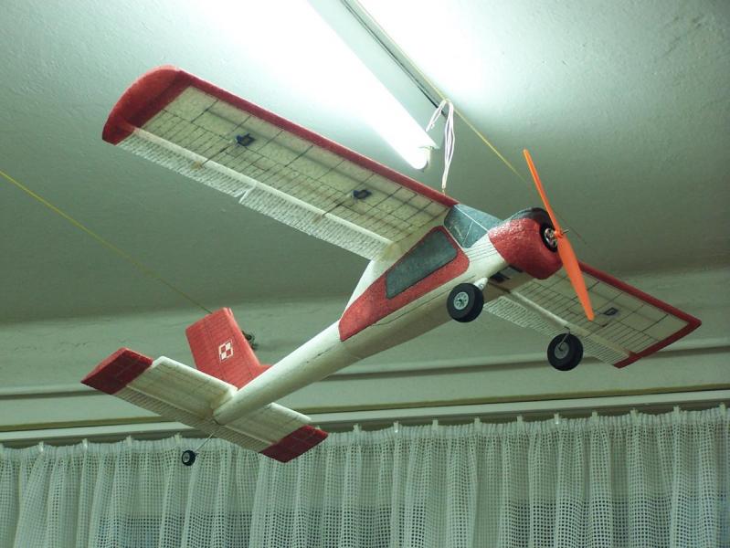

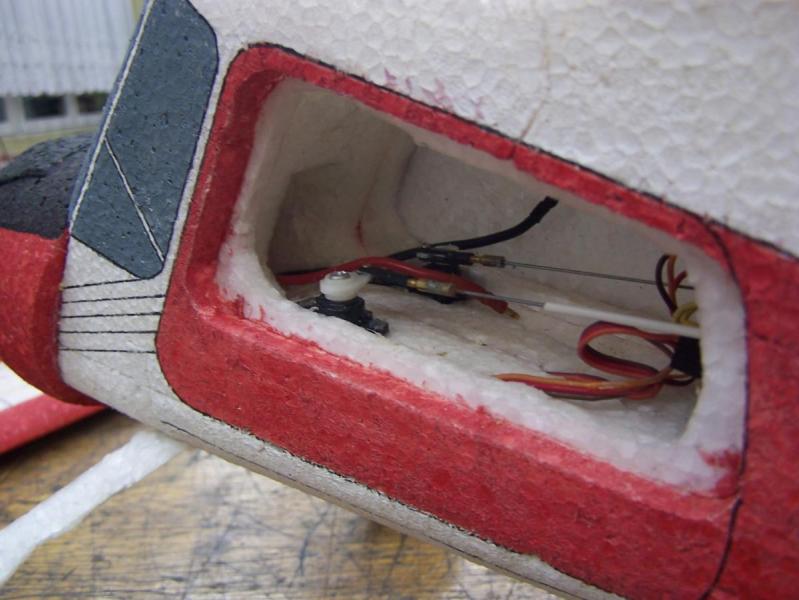

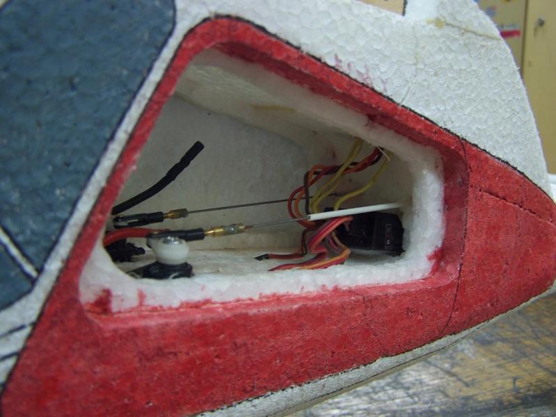

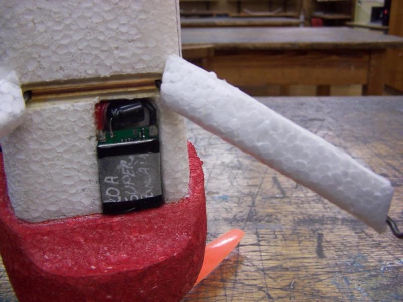

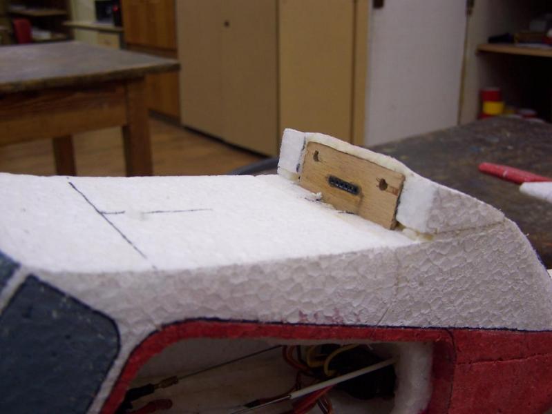

Gość Jerzy Markiton Opublikowano 21 Grudnia 2012 Opublikowano 21 Grudnia 2012 Po prawie rocznym leasingu na wystawie wróciła dziś moja Wilga. Ośmielam się pokazać kilka rozwiązań, które zastosowałem. Może komuś się przyda? Na 2-gim zdjęciu niestety tylko otwór na akumulator. Akumulator 1300 mAh,3s, na którym latała, w międzyczasie został wypożyczony z innym modelem, do innych celów. Takie rozłożenie komponentów spowodowało, że Ś.C. jest tam, gdzie zaleca producent bez potrzeby dobalastowania. Model lata świetnie ! Silnik GWS 2209 ma znaczny nadmiar mocy. Wilga startuje praktycznie z 2m rozbiegu bez klap ! Te 2 dodatkowe serwa są tam zupełnie zbędne - ruchome klapy robią tylko wrażenie na widzach. Regulator ma chłodzenie a praktycznie go i tak nie widać. Zdjąłem nawet koszulkę, żeby się nie przegrzewał - ale w porywach ten napęd każe sobie 11-12A i gdyby cofnąć Ś.C. to spokojnie zrobi zawis ! W sumie - świetny, mały modelik, który może robić za trenerka a prezentuje się na niebie znacznie ambitniej ! Pozdrawiam - Jurek
Maciej Ritmann Opublikowano 26 Stycznia 2013 Autor Opublikowano 26 Stycznia 2013 pomysł z mocowaniem skrzydła genialny, muszę coś takiego u siebie zmontować. 1
