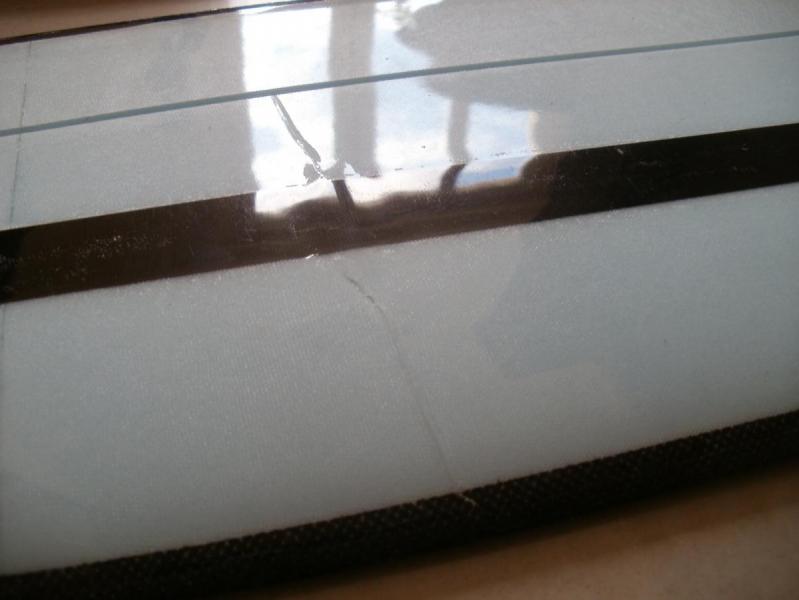

Grzegorz Opublikowano 12 Października 2012 Autor Opublikowano 12 Października 2012 Ze skrzydłami wszystko w porządku? Na RCG widziałem relację, w której skrzydła uległy zniszczeniu przez owe słabe pakowanie.. Skrzydła w transporcie zyskały po zmarszczce na górnej powierzchni, ale tym nie będę się przejmował. Procedura reklamacyjna zakończona rabatem, tak więc można działać. W weekend spróbuję wyprostować statecznik przy pomocy mokrej szmaty i żelazka, w ostateczności użyję opalarki. Zrobię też przymiarkę serw w skrzydłach.
Patryk Sokol Opublikowano 12 Października 2012 Opublikowano 12 Października 2012 Mozesz zrobic zdjecie zmarszczek?
Rafal B. Opublikowano 15 Października 2012 Opublikowano 15 Października 2012 UUU, nie wygląda to dobrze, pierwsze zdjęcie pokazuje że dźwigar jest złamany. Na upartego da się to naprawić.
Grzegorz Opublikowano 16 Października 2012 Autor Opublikowano 16 Października 2012 Zamierzam wzmocnić to zastrzykiem żywicy. Statecznika nie udało mi się wyprostować metodą "na żelazko", tak więc biorę się za wykonanie nowego.
Rafal B. Opublikowano 16 Października 2012 Opublikowano 16 Października 2012 Radziłbym wkleic jakiś 10 cm kawałek węgla koło tego miejsca. Z swojego doświadczenia wiem, że dźwigar jest już naruszony i raczej nic z niego nie będzie. Na resztę zmarszczki naklej tkanine szklaną (25 lub 50g/m2, szerokości około 2 cm maks).
Grzegorz Opublikowano 16 Października 2012 Autor Opublikowano 16 Października 2012 Radziłbym wkleic jakiś 10 cm kawałek węgla koło tego miejsca. Z swojego doświadczenia wiem, że dźwigar jest już naruszony i raczej nic z niego nie będzie. Na resztę zmarszczki naklej tkanine szklaną (25 lub 50g/m2, szerokości około 2 cm maks). OK
